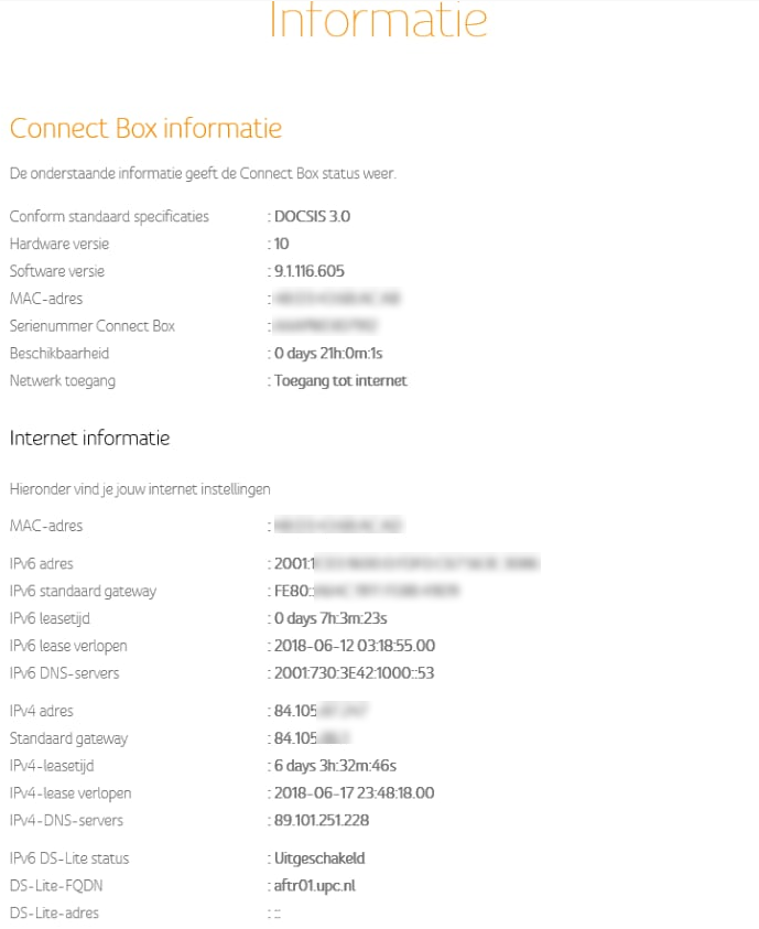

hanh
Oud Community-lid
  • 17054Posts
  • 661Oplossingen
  • 3460Likes
Er staat inderdaad een IPv6
Dat zegt nog niks.
Je kunt ook naar de Status Page kijken.
Twee plaatjes.
1 = DS-Lite
2 = Dual Stack.
Gr Han
Noot. Kan de plaatjes niet uit de tekst slopen en alleen als bijlage laten zien. Heerlijk de nieuwe versie van de Community.

hanh Hoe kom ik op die pagina? :sweat_smile:
Steefb Ik heb het inmiddels aan mijn werk doorgegeven en gevraagd of dit mogelijk is. Ik hoop snel een positief antwoord te krijgen. Anders zal ik opnieuw met Ziggo contact opnemen.

Pieter Ebus
  • 7Posts
  • 1Oplossingen
  • 2Likes
Ik had dit nog nooit gedaan inderdaad. Het is me wel gelukt 🙂
Er staat bij IPv6 DS-Lite status: uitgeschakeld. Wel staat er de optie 'Poort-forwarding'.
Steefb
Level 19
Expert
  • 13468Posts
  • 2630Oplossingen
  • 5362Likes
Eigenlijk zou dan je ip adres niet vaak mogen veranderen.
Maar dat neemt niet weg dat je geen vast adres krijgt van Ziggo, eigenlijk is op ip adres filteren als beveiliging een beetje zozo.
hanh
Oud Community-lid
  • 17054Posts
  • 661Oplossingen
  • 3460Likes
Pieter Ebus
Ok je hebt Dual Stack dus.
Niks mis mee.
Blijft raar dat je IPv4 address zo vaak wisselt.
Zou net zo lang moeten blijven als gebruikelijk is bij IPv4-only firmware.
Ik heb hier ook Dual Stack op een Technicolor Modem/Router &
mijn huidige IPv4 address is al heeeeeeeeeeeeeeeeeeeeeeeeeeel lang hetzelfde.
Leg het probleem eens voor aan:
www.ziggo.nl/chat
Ben benieuwd naar de uitkomst.
Gr Han
hanh
Oud Community-lid
  • 17054Posts
  • 661Oplossingen
  • 3460Likes
Pieter Ebus
Ha Pieter,
Je kwam er gisteren goed uit! Zeker als je nooit eerder in de ConnectBox keek.
De communicatie ging om praktische redenen kort en snel heen en weer.
Daarom geef ik je in alle rust nog wat uitleg, zonder al te veel technisch gezeur.
Soort terugblik. Hoop dat je er iets aan hebt.
Als iemand een ConnectBox heeft kun je daar drie typen firmware op aantreffen.
  • IPv4: de CBox heeft alleen een extern IPv4 adres
  • IPv6 DS-Lite: de CBox heeft alleen een extern IPv6 adres; er is wel een IPv4 adres in het spel, maar dat deel je met anderen en is slechts een onvoorspelbaar korte periode in gebruik voor jouw CBox; Port Forwarding kan niet in deze variant;
  • IPv6 Dual Stack: De CBox heeft een extern IPv4 en een extern IPv6 adres
Waarom is er IPv6 firmware?
Ziggo/Liberty Global bereidt zich voor op een overgang van IPv4 naar IPv6- net als alle andere ISPs in de wereld.
De IPv4 adressen zijn op en dat los je tenslotte op met IPv6 adressen.
Het zal nog lang duren alvorens zo'n overgang echt van belang wordt voor een klant.
Maar als je te laat begint met het klaarzetten van IPv6 firmware, dan zijn op zeker moment de rapen gaar en kun je niet meer voldoen aan wat een klant nodig heeft.
Port Forwarding heb je alleen nodig als een apparaat in je netwerk via het externe IPv4 adres van de CBox van buitenaf bereikbaar moet zijn.
Muziek bv die op een systeeem in je netwerk staat, die je elders op een Phone wilt kunnen afspelen. Of een beveiligingscamera die je elders wilt kunnen bekijken.
Bij IPv6 DS-Lite is geen Port Forwarding mogelijk. Als dit nodig is, dan wordt DS-Lite op verzoek door Ziggo vervangen door IPv4 firmware. Zeker niet iedereen heeft Port Forwarding nodig. Daarom kan DS-Lite zin hebben.
Het aardige van Dual Stack is dat je IPv6 en IPv4 incl Port Forwarding hebt. Best of both worlds.
Ik vermoed dat Ziggo tenslotte van DS-Lite zal gaan afstappen, maar dan kan niet 'zomaar' in 1 klap omdat er al veel DS-Lite bij klanten uithangt.
We zullen het voorlopig moeten doen met 3 firmware varianten op de ConnectBox.
Bij een probleem is het nuttig te weten wat voor Firmware je hebt.
Vandaar de vragen daarover.
Het hebben van een extern IPv6 adres zegt nog onvoldoende. Het kan dan nog DS-Lite of Dual Stack zijn.
Er moet iets dieper gekeken worden. Als je geen Port Forwarding optie hebt op de Web Pagina van de ConnectBox dan is het DS-Lite. Of je bekijkt de Status Pagina.
Dat deed je en we weten nu: je hebt IPv6 Dual Stack, met het gekkigheidje dat je externe IPv4 adres ongebruikelijk snel anders wordt. Er rammelt dus iets.
Gr Han
