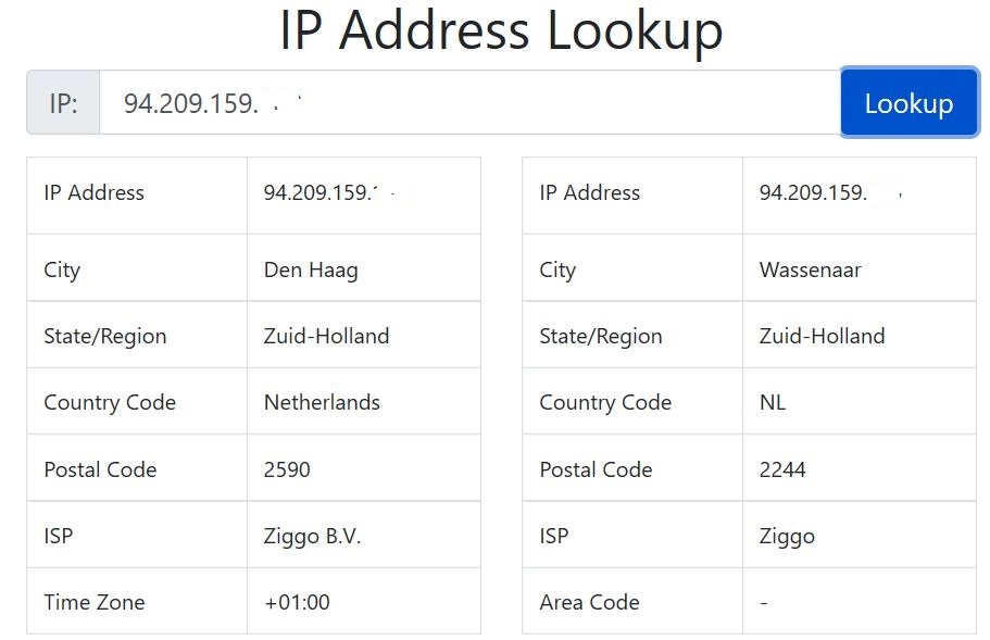

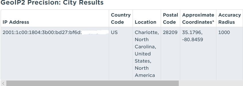

Beste Hanh,
Ik gebruik inderdaad geen VPN. Ik heb je raad opgevolgd en de geolocatie gecheckt bij www.maxmind.com, en inderdaad geeft deze dienst op dat mijn ip adres zich in de Verenigde Staten zou bevinden! Via whatismyip.com blijkt dat mijn ipv4 en ipv6 wel bij Nederland horen. De schermprints hierbij. Erg bedankt voor je hulp en reactie, hoop dat ik zo een stapje dichter bij de oplossing ben.

Ok. Het is duidelijk. Heb een alert gegeven aan het Moderatoren Team.
Het is nu even wachten tot er een langskomt om dit te gaan afhandelen.
Ik verwacht a.s. maandag.

Right. Meer Ipv6 adressen voor 1 apparaat is op zich niet raar.
Zo zit de IPv6 wereld nu eenmaal in elkaar. Het kan ook nog zo zijn dat je Router oude, inmiddels inactieve, toewijzingen in de lijst laat staan. Is eigenlijk niet helemaal ok, kun je vinden, als de status van het adres er niet bij staat (aktief/inaktief).
De prefix (= beginstuk van het address) is telkens hetzelfde.
Er is er 1 die exact overeenstemt met het address dat je ziet bij:
https://www.whatismyip.com/
Dat is wat Mark wil weten & dat is dus zo.
Ziggo moet iets gaan doen aan de registratie van Ziggo adressen bij de provider die de tests doet of een IPv6 address wel/niet in de EU ligt voor Ziggo Go.
Gr Han
