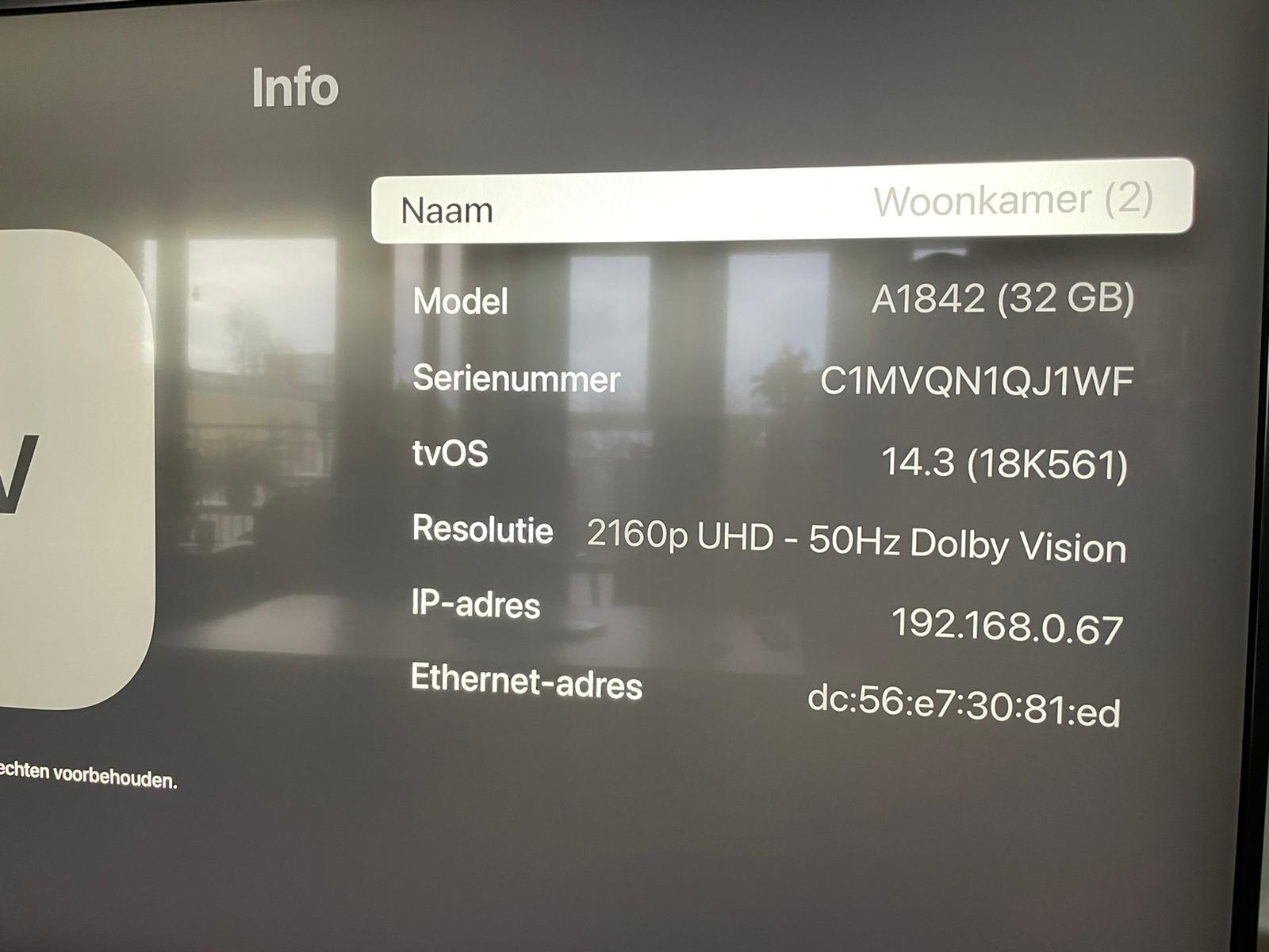

1e foto info over de apple TV

  1. Apple TV 4K  A1842 (32GB)
  2. tvOS 14.3 (18K562)
  3. ik heb Next
  4. Versie Go app kon ik niet zien

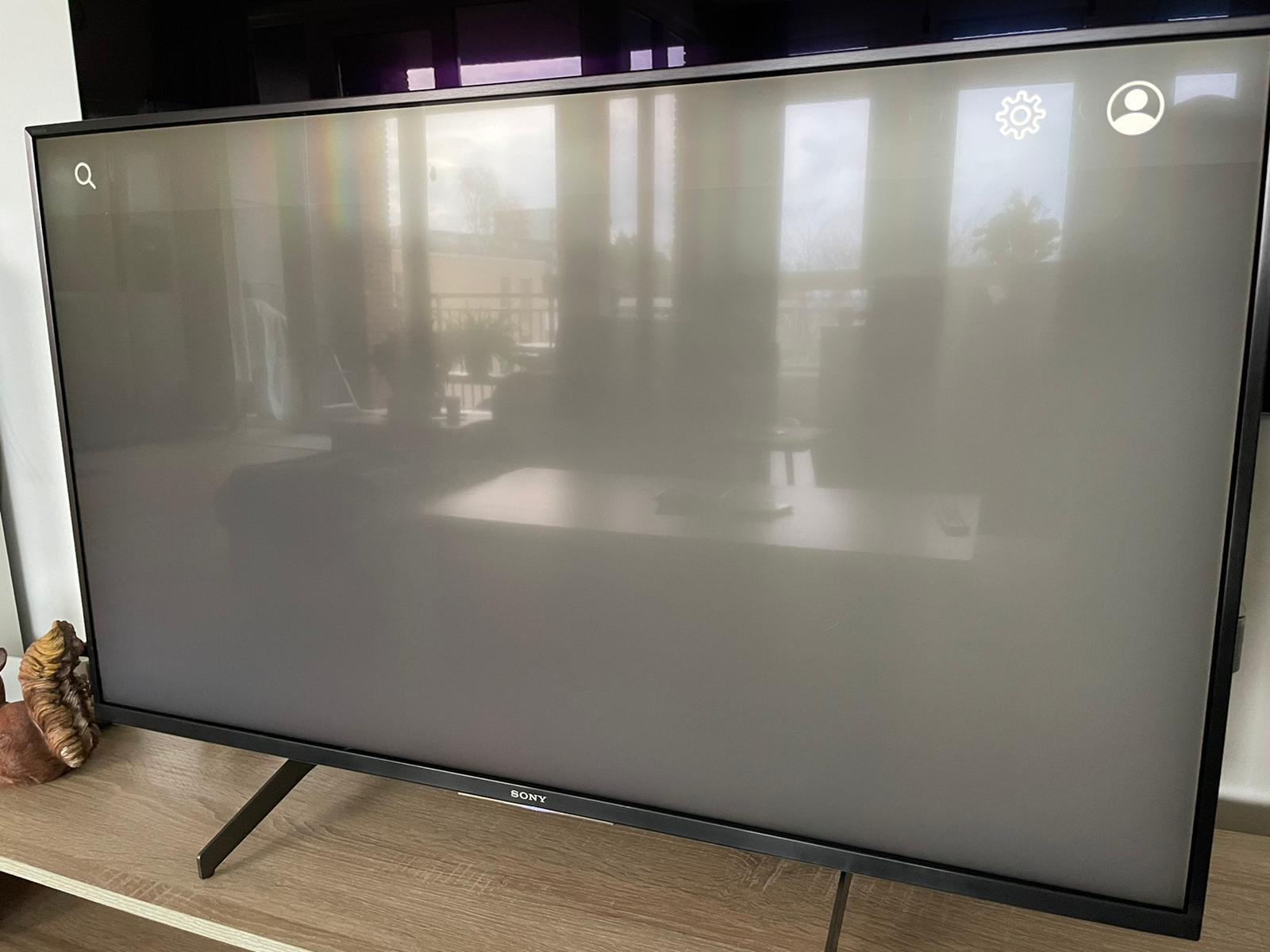

Na het opstarten van de app komt alleen een zwart scherm met zoeklogo, installatielogo en accountlogo ophef scherm. Verder geen besturing mogelijk dan uitschakelen!

  6. Probleem dat hij niet door laad zie Foto 2 en dit sinds Zaterdag 23 januari 2021
