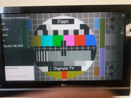

Zie foto's:
1: Youtube met testbeeld achtergrond. Tekst youtube loopt links uit beeld
2: Testbeeld 4:3

Nog een fotootje waarin te zien is dat de "lichtkrant" aan de onderkant van het beeld, slechts half te zien is.

Bedankt voor je terugkoppeling en toelichting.
We hebben op afstand een aanpassing verricht in de instellingen van je Horizon Mediabox en hebben aangegeven "Follow TV resolution".
- Heb je ook een "info" knop op de afstandsbediening van je TV? Zo ja, op welke resolutie is het ingesteld als je de info knop indrukt?
- Heb je ook de "ratio" knop op de afstandsbediening van je LG TV?
- Wat is het model van je LG TV?
