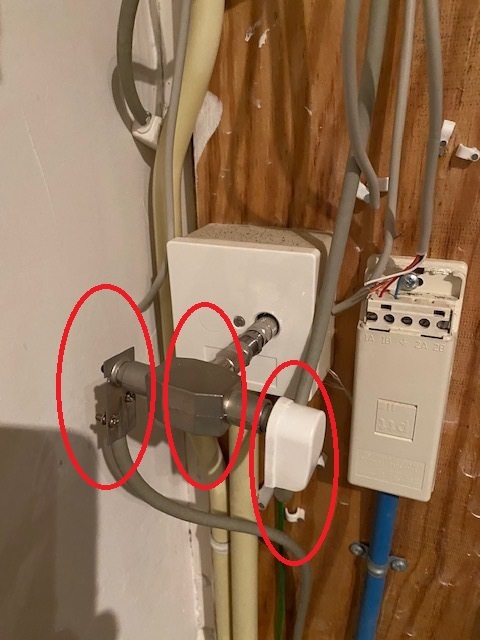

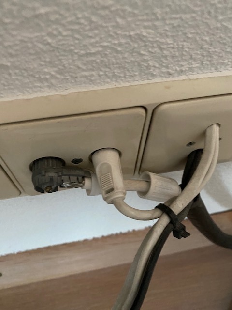

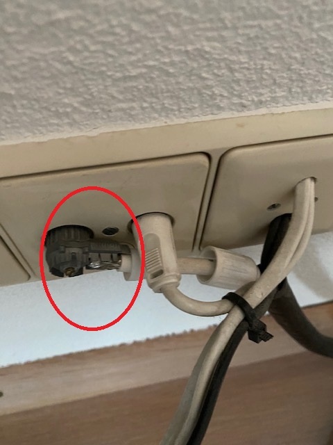

Op de eerste foto zie ik al 3 potentiële problemen. De 2 coax stekkers zijn volledig afgekeurd, want deze hebben geen enkele afscherming, waardoor b.v. 4G/5G signalen zo u coax netwerk kunnen binnendringen en b.v. de signalen voor uw Ziggo modem/router kunnen verstoren.
De splitter is ook volledig verouderd en dient te worden vervangen.
En op de derde foto nog een probleem. Ook hier een open coax stekker.
U kan via Ziggo, gratis een nieuwe splitter en korte coax kabels krijgen.
