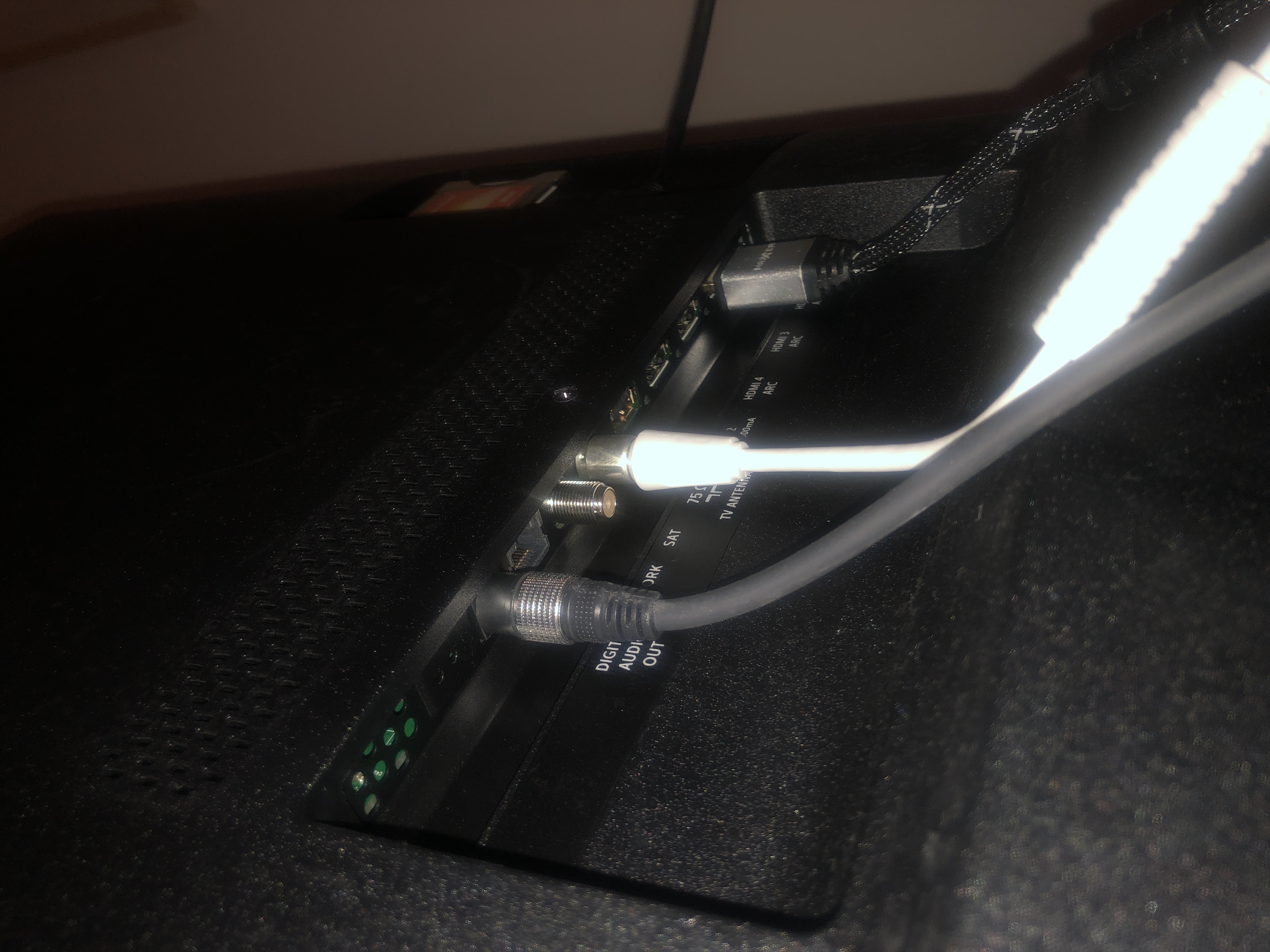

Dan zit er toch een storing in je signaal. heb je een foto van je aansluiting(en)?
Je storing zit dus op de 466mhz.

Ik probeer nog meer foto’s te uploaden, maar ik krijg een foutmelding. Het maffe is dat we op de slaapkamer ook een oud kastje hebben met oude kabels en dat de zenders het daar wel doen. Voorheen hadden we hier een humax en deden de zenders het ook. Het is echt sinds de installatie van de module.

Niet van toepassing
De boosdoener is deze kabel, dit is een ferriet kabel deze hebben heel erg veel demping.
Waarschijnlijk komt de frequentie niet door op deze kabel.
Vervang deze voor een goede c9 kabel en je probleem is voorbij.
Fre89!
Dank voor je reactie, ik heb de kabel net nieuw gekocht, maar jij denkt dat deze niet goed genoeg is?
