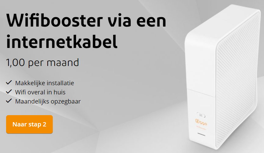

De nieuwe wifibooster heeft deze IPv6 problemen niet en heb je voor 1 euro per maand in bruikleen en onbeperkte garantie voor die ene euro per maand.
https://www.ziggo.nl/internet/wifibooster/via-internetkabel-lenen
  • Wifi via 2,4 Ghz en 5 Ghz frequentie (dual band concurrent).
  • Wifi-standaard 802.11g/n/ac.
  • Met 4 aansluitpunten om extra apparatuur (zoals computers) via een internetkabel aan te sluiten.
  • 3x3 voor 2,4Ghz (3 wifi-stromen, voor een robuustere verbinding).
  • 3x3 voor 5Ghz (3 wifi-stromen, voor een robuustere verbinding).
  • Werkt direct na aansluiting.
  • Geschikt in combinatie met alle Ziggo modem/routers.
