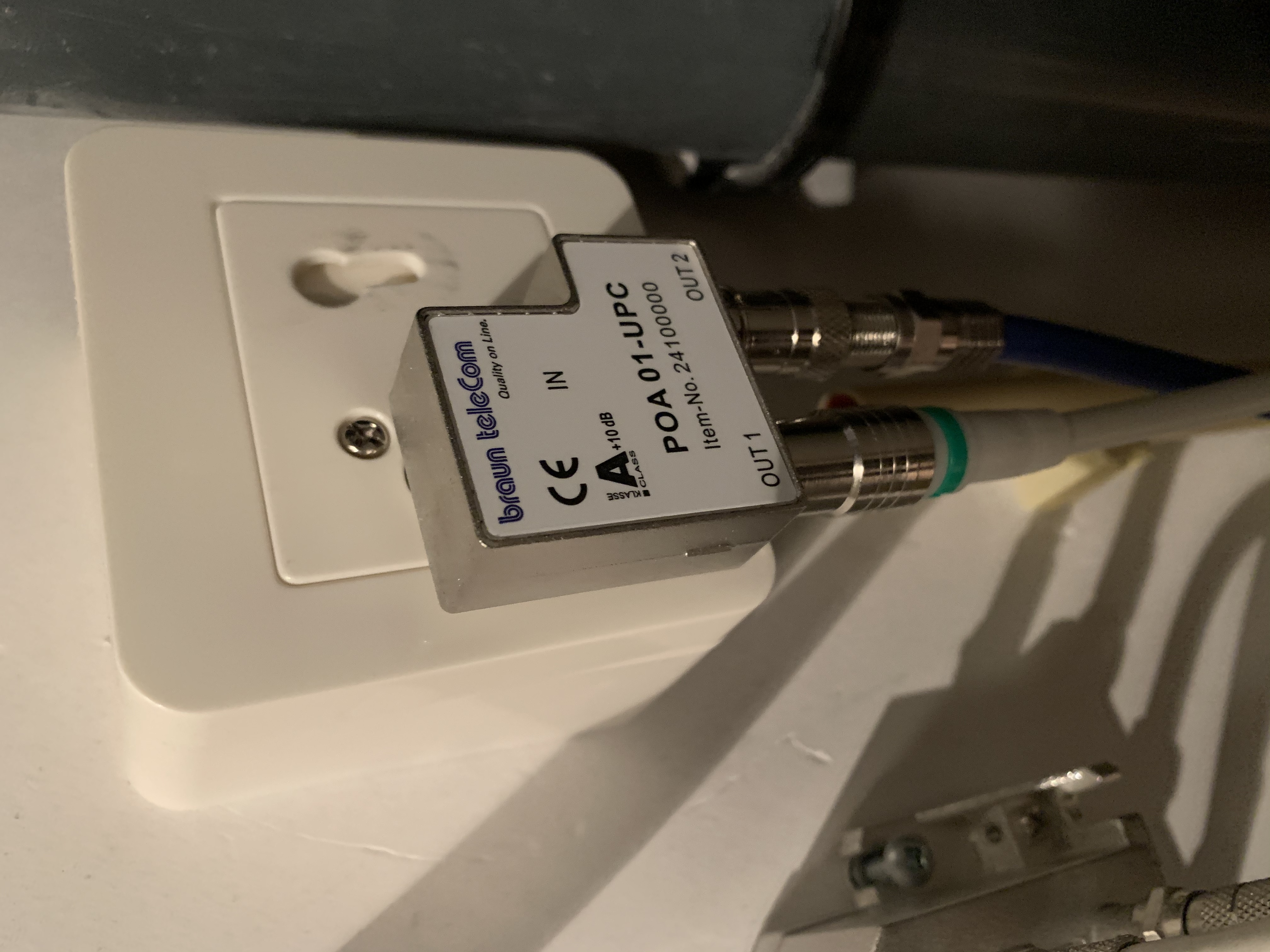

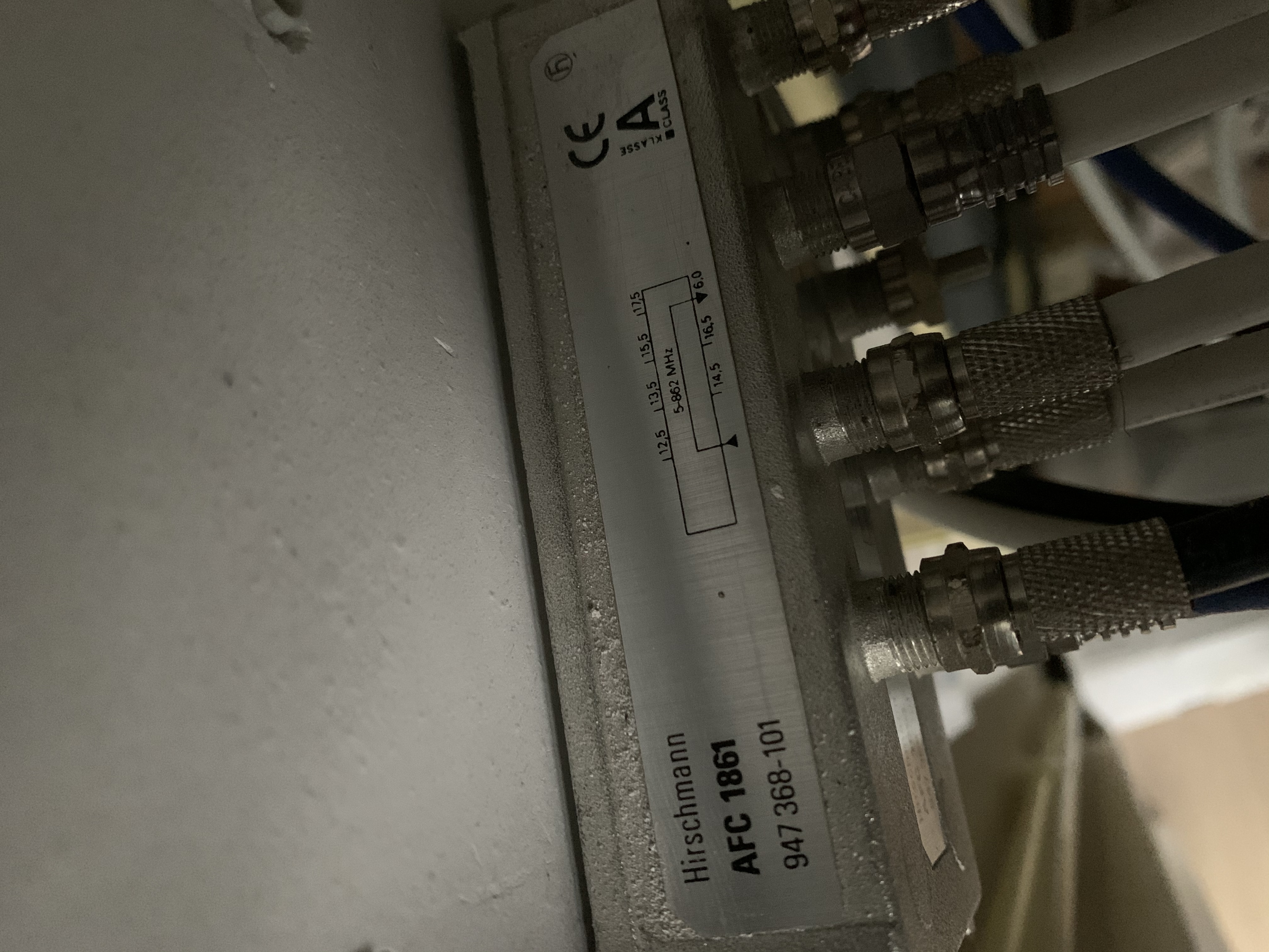

Kun je wat foto s posten van de aansluitingen ,zoals aop splitter en evt singaalversterker .
Sbs zit vaak op een gevoelige freq. qua instraling.
Laat je net het belangrijke niet zien

Ik mis inderdaad de foto van de splitter links.
Teun.

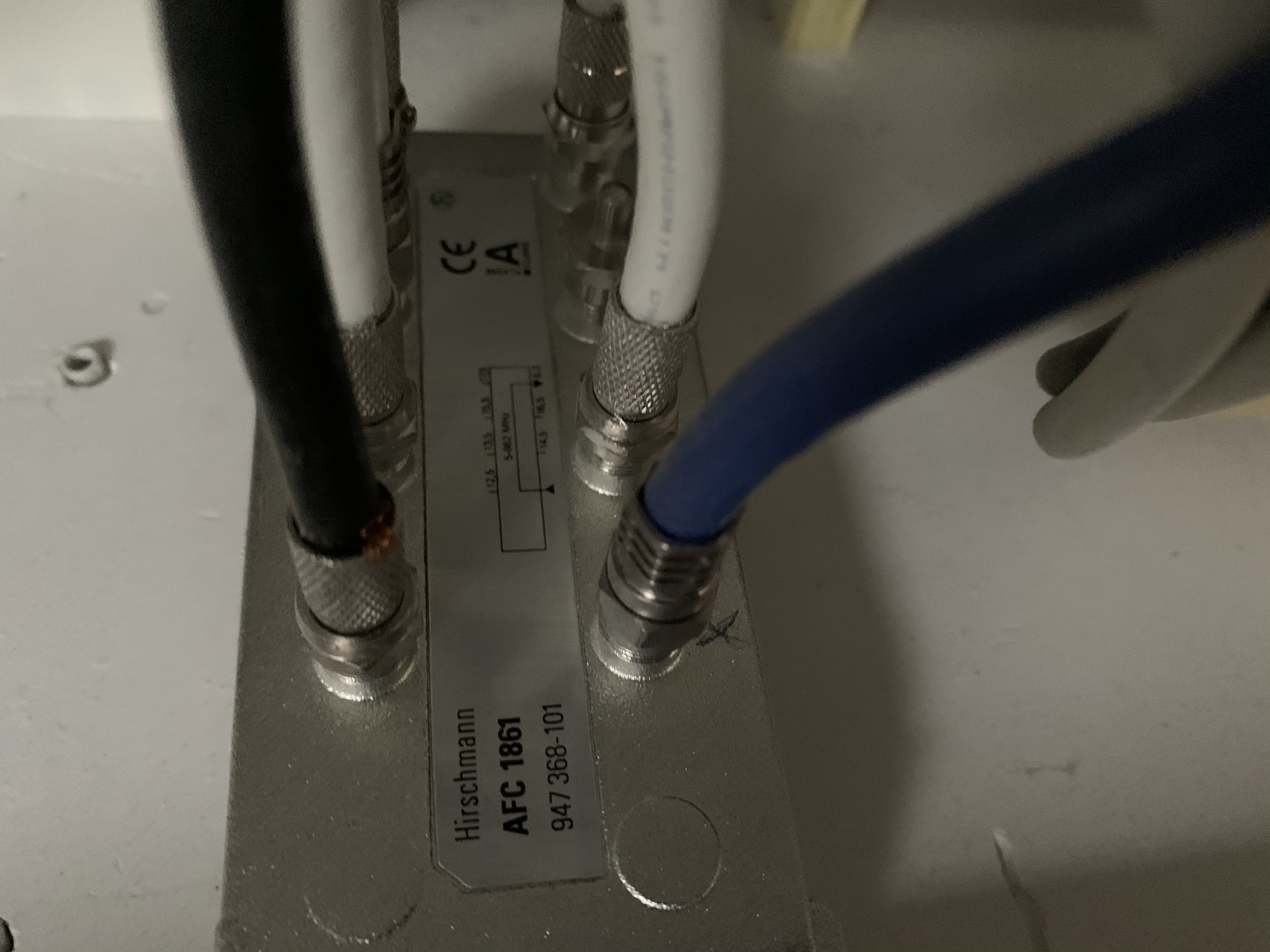

Kun je het betreffende toestel ook rechtstreeks aansluiten? dus een van de kabels op de splitter direct aan je aop.
Teun.
Vdfield
  • 6Posts
  • 0Oplossingen
  • 0Likes
Hi Teun, ja dan werkt die wel. Alleen die splitter is voor dat 1 kabel naar mn modem gaat.
maar zoals ik nu de kabel direct erin stop werkt sbs 6 / ESPN zonder problemen

Dan toch eens serieus naar de splitter kijken. Of op andere poort zetten is ook nog te proberen.
Teun.
