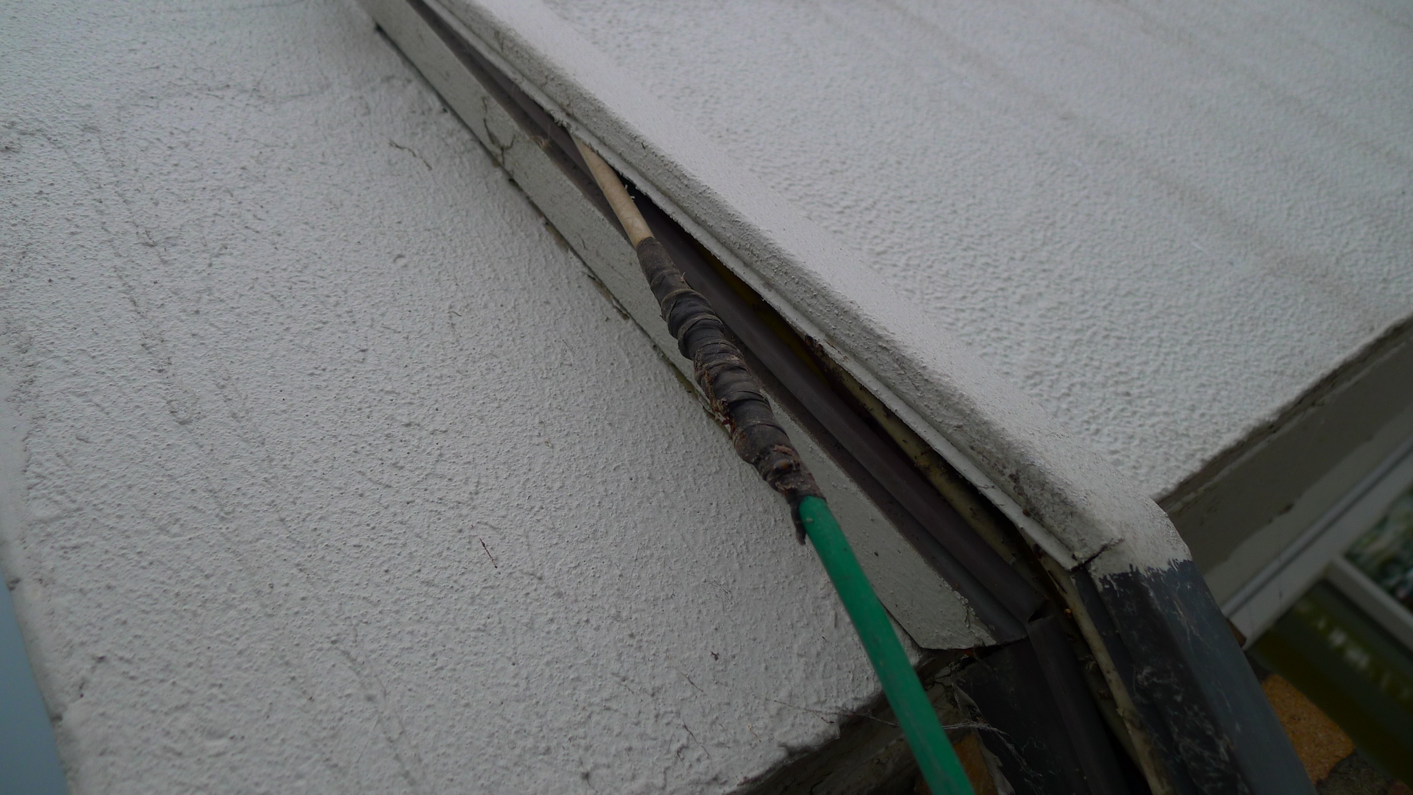

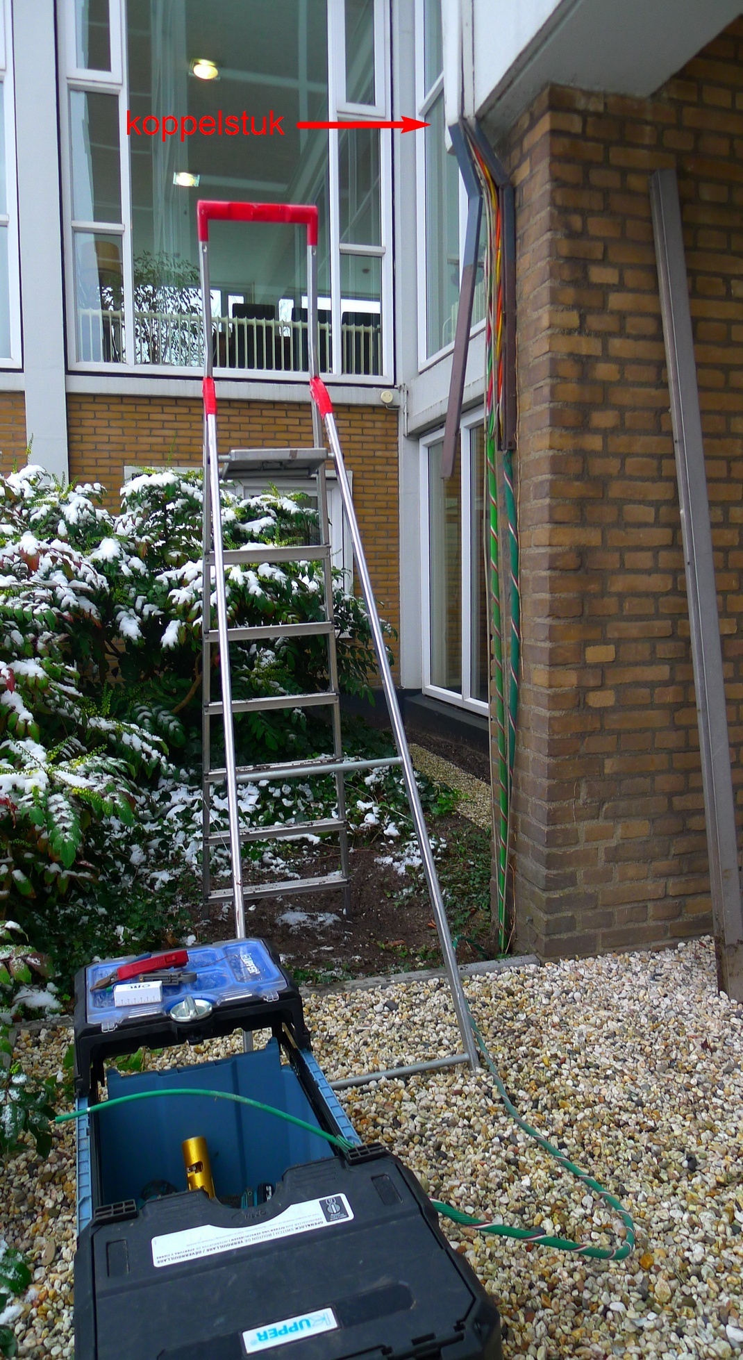

Zie hier nog een paar foto's van de boosdoener. Ziet er niet echt fris uit.

"Zie hier nog een paar foto's van de boosdoener. Ziet er niet echt fris uit"
Het is mij anders fris genoeg. Ik verlang alweer naar de lente... :nerd:
