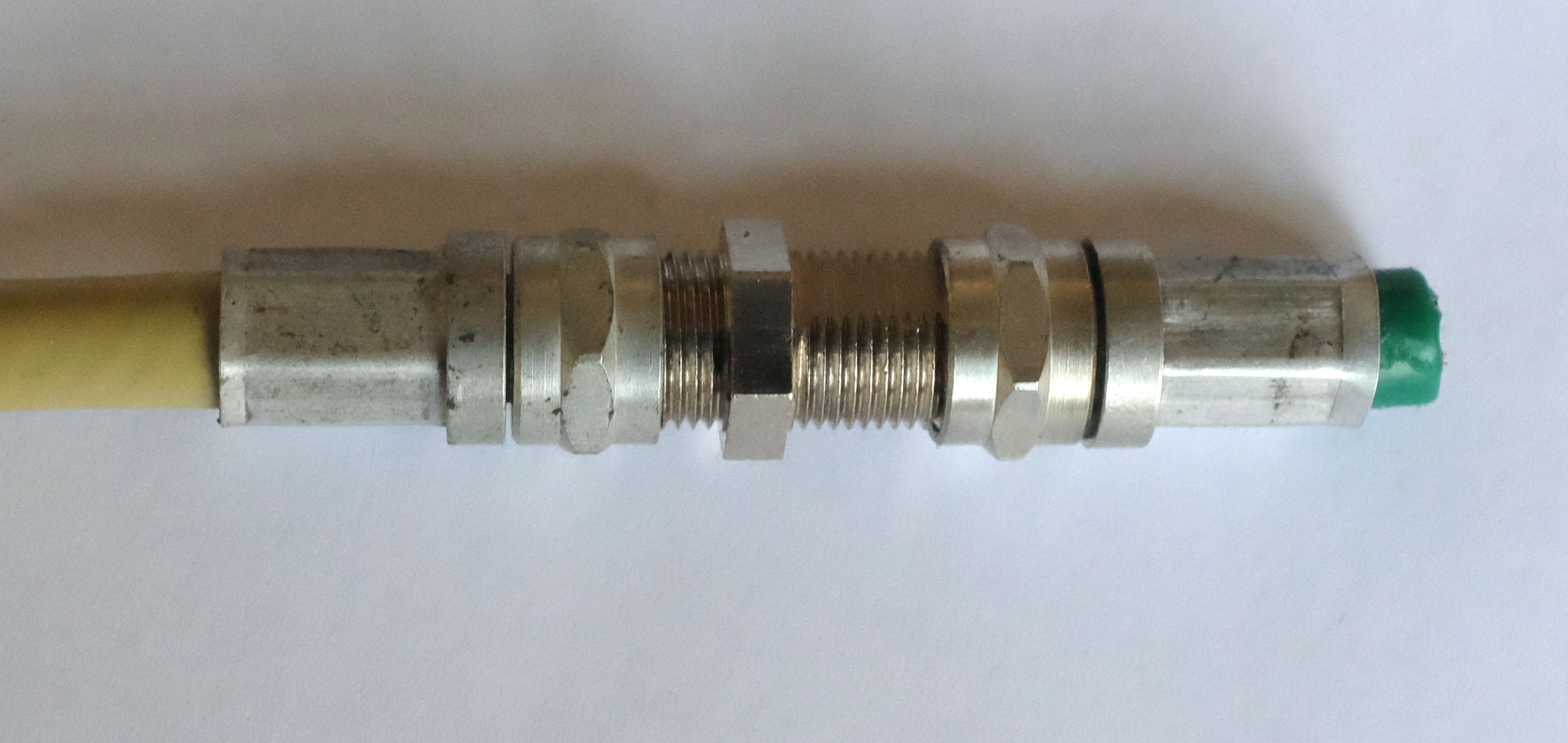

De las van groen naar grijs zal denk ik in je woning gemaakt zijn , mogelijk in de meterkast ? onder de vloer of zo iets ? gewoon proberen de kabel terug te zoeken .

Dat bleek inderdaad het geval te zijn. Gisteren kwamen twee monteurs van Diek BV (een onder aannemer) langs om de boel te repareren. De koppeling (zie foto) die eigenlijk is bedoeld voor binnenshuis, zat buiten in een kabelgoot en was omwikkeld met vulkaniserende tape. De binnenaders waren een beetje geoxideerd en de moeren zaten niet meer "moer vast". Geen wonder dat dat storing geeft.
Ook waren de monteurs zo vriendelijk om een nieuw gat te boren in een muur zodat ik de kabel via een veel korter tracé (15 meter!) naar de woonkamer kon leiden. Kabelgoten en WCD plaatsen mocht ik zelf doen. Zij blij, want scheelt hun tijd, en ik ook blij, want kan dan naar eigen smaak en goed dunken de boel netjes afwerken.

edmondvs
Met die f-connector koppeling is niks mis mee , maar als je hem maakt moet ie wel goed aangedraaid worden.
Buiten moet je nooit vulkaniserende tape gebruiken........als ze het netjes met een krimpmof hadden gedaan had je geen problemen gehad.
Mooi van de 15 meter !! geeft zeker weten iets meer signaal niveau !

De monteurs vonden die koppeling maar niks en hebben het vervangen door een dikkere en waterdichte uitvoering. Hoe dan ook, we hebben weer ongestoord TV (moet nog wel op een geschikt moment een paar kabelgoten aanbrengen en het zaakje netjes afwerken).
By the way, bijna iedereen roept op fora dat je niet zelf aan de WCD/AOP mag klooien, maar de monteurs vonden het prima. Sterker nog, ze lieten mij geen keus! (mogelijk heeft mijn visitekaartje daartoe bijgedragen)
