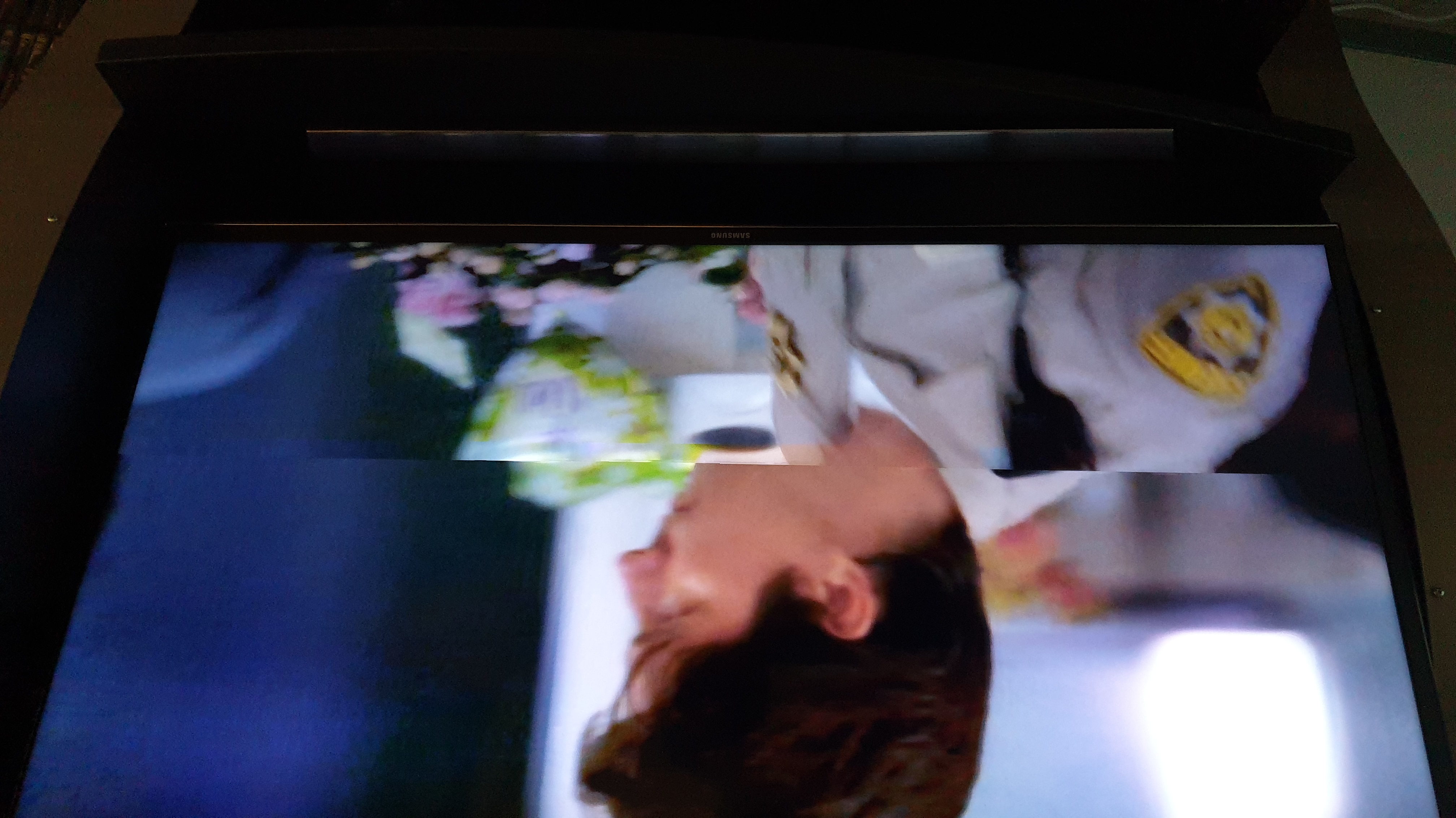

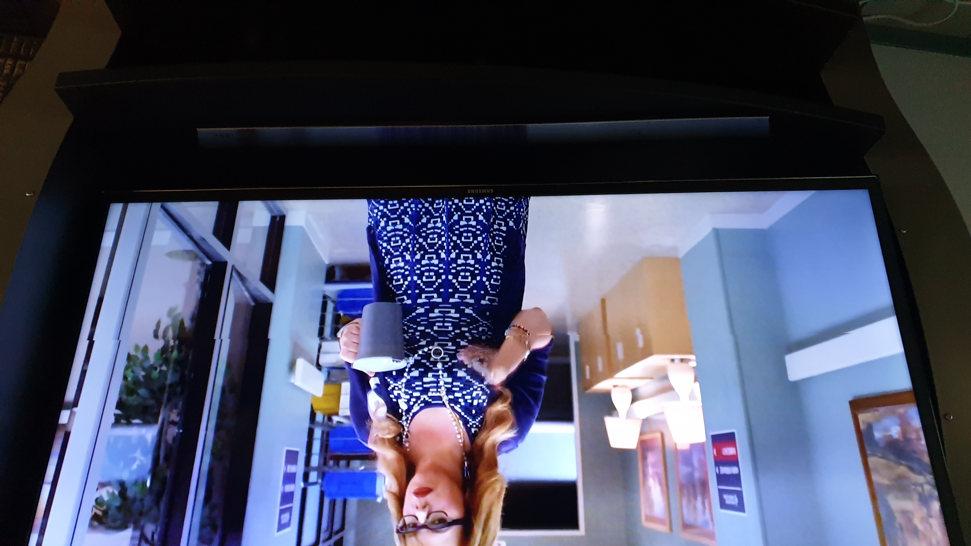

Na update (4.19) Mediabox Next is de onderzijde van het beeld soms gestoord
Na laatste  update Next beeld onderzijde soms gestoord. Alleen de onderste 15 centimeter. Alleen nieuw opstarten werkt.

Nee, er loopt een lijn door het beeld, waarbij dan het beeld verschuift. Een been van een persoon bijvoorbeeld is dan in tweeën gedeeld en verschoven

Heb je de mogelijkheid eens een foto (of misschien nog beter, een filmpje) te maken van wat je ziet?
Heeft je TV meerdere HDMI ingangen? Zo ja; wil je het eens op een andere ingang testen (puur als test)?

Krijg geen video geupload. Alleen geheel opnieuw opstarten is momenteel de enige oplossing. Maar daar zit ik niet op te wachten

Hdmi uitgang op next lijkt het probleem. Na verloop van tijd komt de streep er in. Als dan hdmi kabel uit en in gestoken wordt probleem weg. Is dure kabel. Ook met andere kabel gebeurd hetzelfde.
Na verloop van tijd komt streep dan weer terug.
