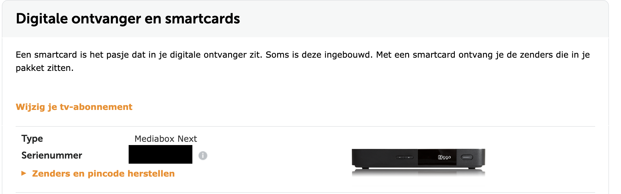

- in Mijn Ziggo overzicht is het juiste serienummer gekoppeld (op de onderkant staat een nummer met 2 cijfers meer, via de helpdesk begreep ik dat dit juist is en dat de laatste 2 cijfers niet worden gebruikt). het serienummer komt overeen met de CA-box code onderop de mediabox, zonder de laatste 2 cijfers)
constatering:
onder details in mijn Ziggo staat de Mediabox next vermeld, onder details staat:
- Smart card ID status Activate
ik weet niet wat dit betekent?
