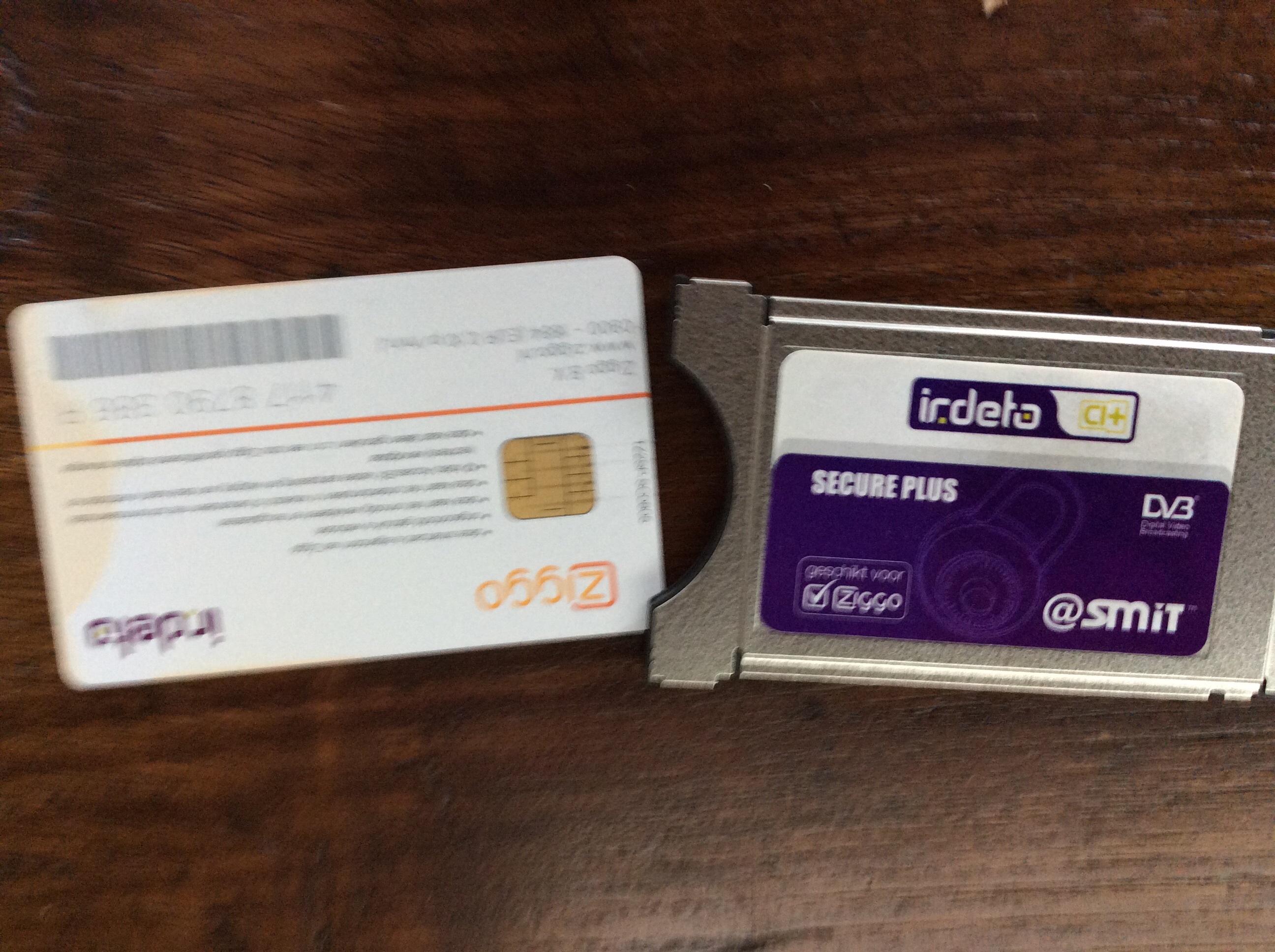

Heb zo’n kaart achterin de tv van ziggo
gr Rene

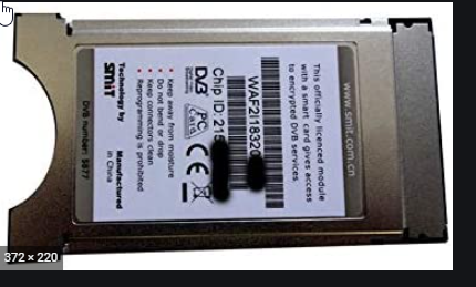

Die zit in een ci+ module en daar staat een versie nummer op dmv V 1,3 of zo iets het moet versie 1.3 zijn,
Renevanbaast
Staat er niet op helaas?

Aan de andere kant van de module moet dat zichtbaar zijn.

Renevanbaast
aan achterzijde staat alleen een barcode maat begint met.  KAFAV
heb verder geen kastje oid onder in huiskamer zit alleen desbetreffende kaart module in, wel boven bij een tv heb ik een humax kastje gekregen
