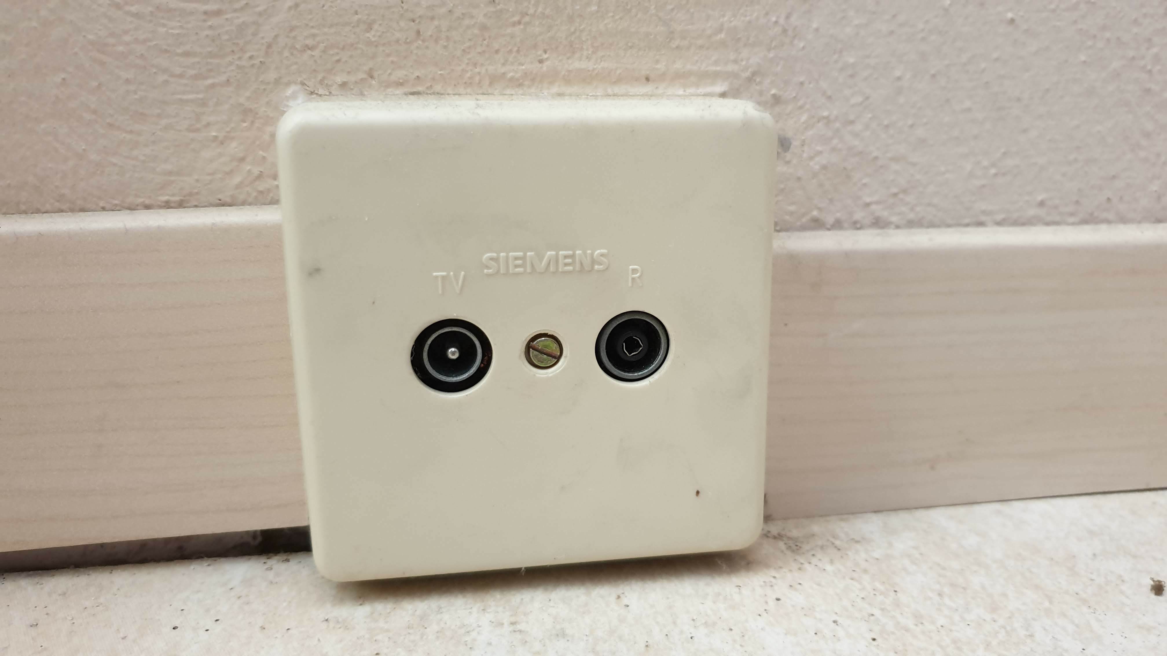

Op mijn aop (dat erg laag zit) zit een splitter waarvan een aansluiting naar de connectbox gaat en de andere is voor het tv signaal. Het tv signaal wordt gesplitst waarvan een kabel (10 meter Koka 799) naar boven gaat en de andere kabel (1 meter) gaat naar de Samsung.

Het AOP is sowieso een oude. Laat deze even kosteloos vervangen door Ziggo. Je kan ook een kabel van hen krijgen tot een bepaalde lengte. Maar als ik het zo lees heb je daar voldoende aan voor de Tv beneden. Vraag dan ook eens om een andere POA*** met meer uitgangen. Dan heb je de splitter daarop niet nodig. Dat is niet de beste kwaliteit namelijk.
Als de BER (Bit Error Rate) oploopt, wijst dat inderdaad op fouten. De BER dient altijd 0 te blijven. Dit zijn dus de punten welke je eerst kan (laten*) doen. *Het AOP dient vervangen te te worden door Ziggo. Zij kunnen dan ook meteen het signaal meten.

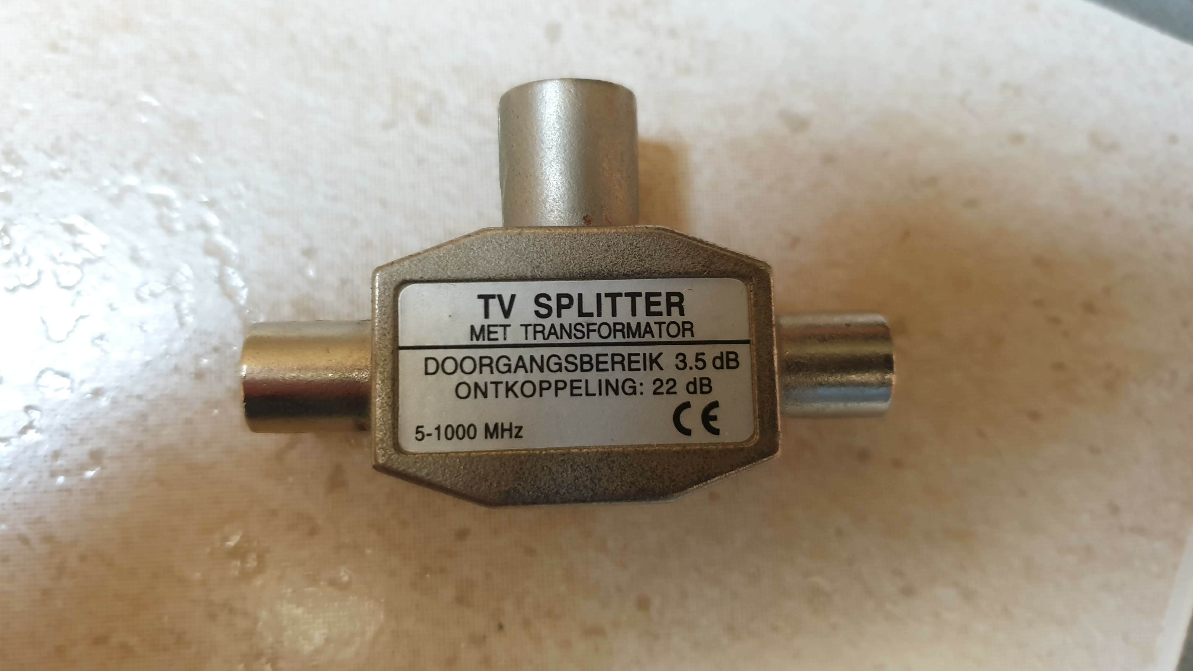

Het is verstandig om een andere splitter aan te schaffen, maar de Ziggo monteur heeft die in zijn auto liggen voor kostprijs.

Let er wel op Kilroy dat je een 1 gats doos krijgt en je moet dan ook een radio aansluiting creëren.
De POA is de 1e splitter ( te zien op je foto ) daar waar je de 2e splitter in hebt zitten, dit soort splitter is een slechte.

Vandaag is de monteur langs geweest en heeft het aop vervangen. De aansluiting voor de radio is nu inderdaad vervallen, maar aangezien ik de laatste tijd via de Samsung decoder luisterde, heb ik besliten dat dan maar te blijven doen.
De monteur heeft de signaalsterkte gemeten en die was eigenlijk te sterk, dus een versterker is niet nodig. De poa en de splitter leveren natuurlijk verlies van de sterkte op, maar dat wordt klaarblijkelijk gecompenseerd door het te sterke signaal dat binnen komt.
Voor de zekerheid heeft de monteur ook poa en splitter vervangen door een nieuwe, 4g afgeschermde poa en splitter en heeft meteen nieuwe connectoren op mijn kabels gezet.
Daarna heeft hij nogmaals de kabels (beneden en boven) doorgemeten en geconstateerd dat het goed moet zijn.
