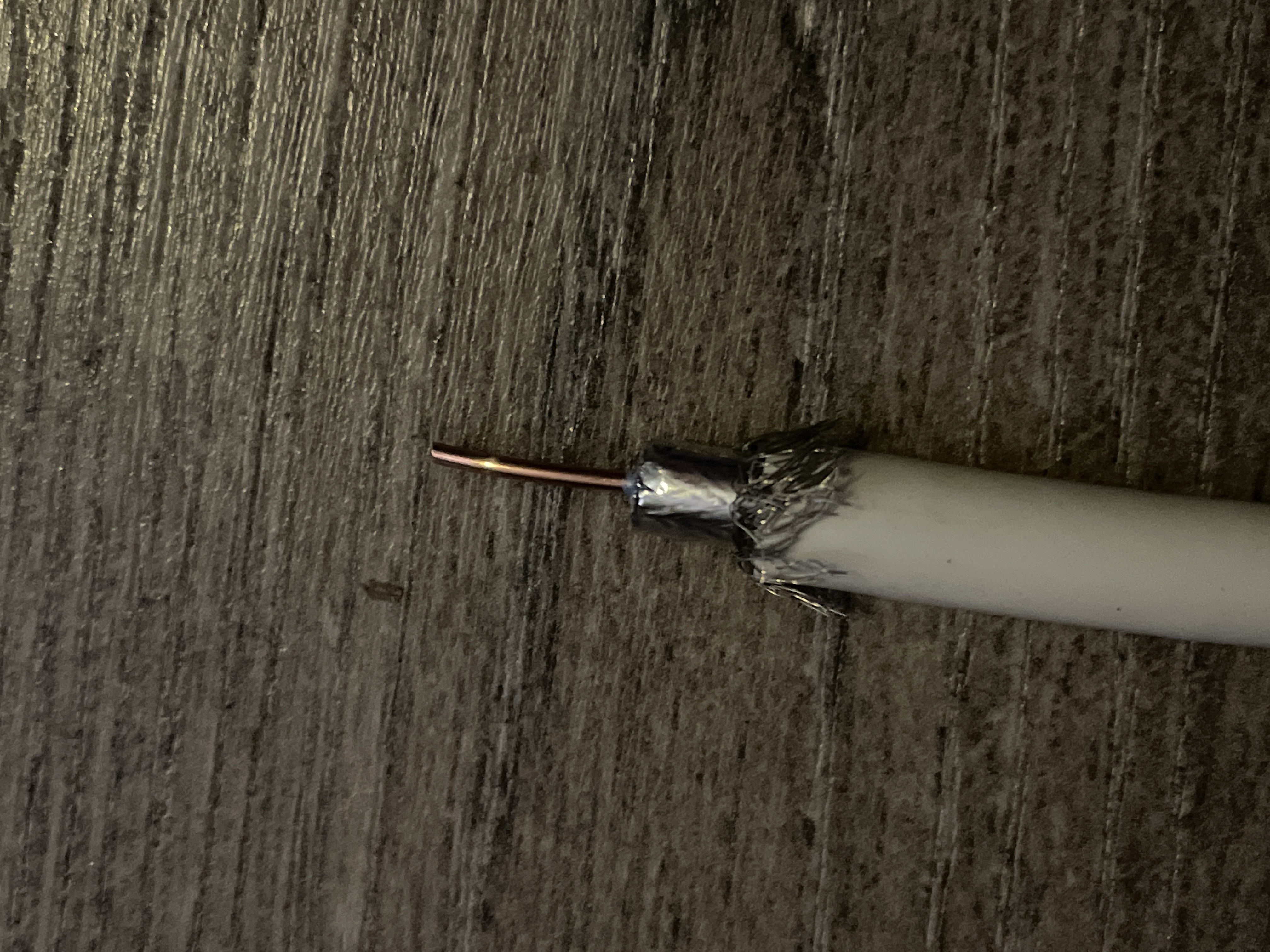

hoever heb je die twee kabels afgestript voor je ze op de connector monteerde ?
en hoelang zijn de kabels
jurar
Level 2
Ik schat in een cm of 2.
In ieder geval zo lang dat ik ze niet verder de connector in kon steken.
Ik denk dat de kabels niet langer dan 3 meter zijn. 1 aansluitpunt zit alleen een gang tussen een de andere zit bijna boven de meterkast.

anoniemforum
Level 19
Hoe krijg ik een nieuwe splitter via ziggo?
ongeveer zo
een moderator kan een poa-01-b naar je toe sturen
zet wel even je postcode en huisnummer in je profielinstellingen

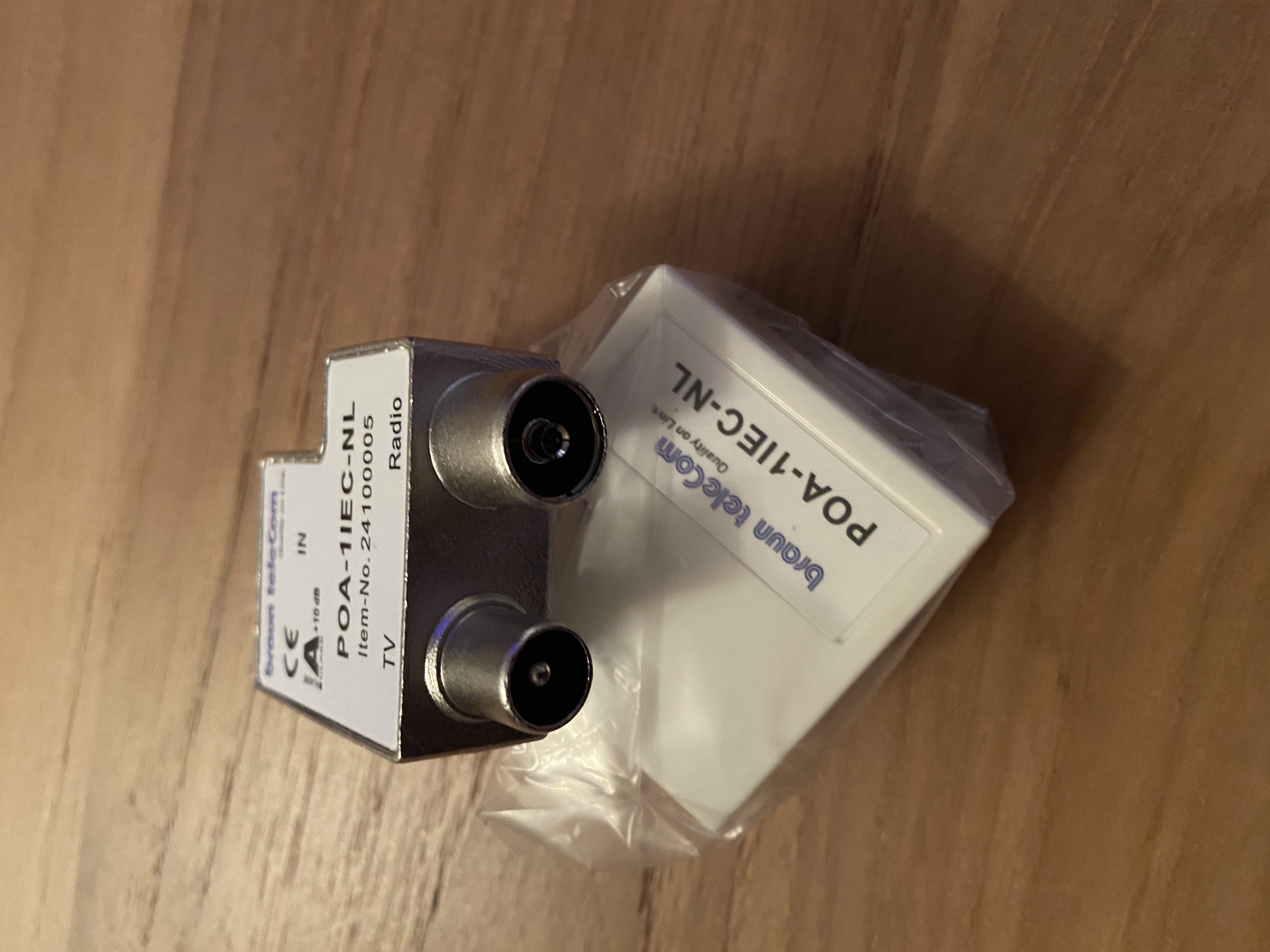

jurar
Level 2
Vandaag de splitter ontvangen maar ik denk dat dit niet de juiste is.
Boven aangesloten op tv kanaal aansluiting geeft beeld.
Beneden aangesloten op radio kanaal aansluiting geeft geen signaal.
Andersom
Boven aangesloten op radio kanaal aansluiting geeft geen beeld.
Beneden aangesloten op tv kanaal aansluiting geeft beeld.
Ik vermoed dat een splitter met een radio aansluiting niet kan?
anoniemforum
Level 19
Andersom
is idd de verkeerde splitter
je moet een poa-01-b met twee tv/data uitgangen
