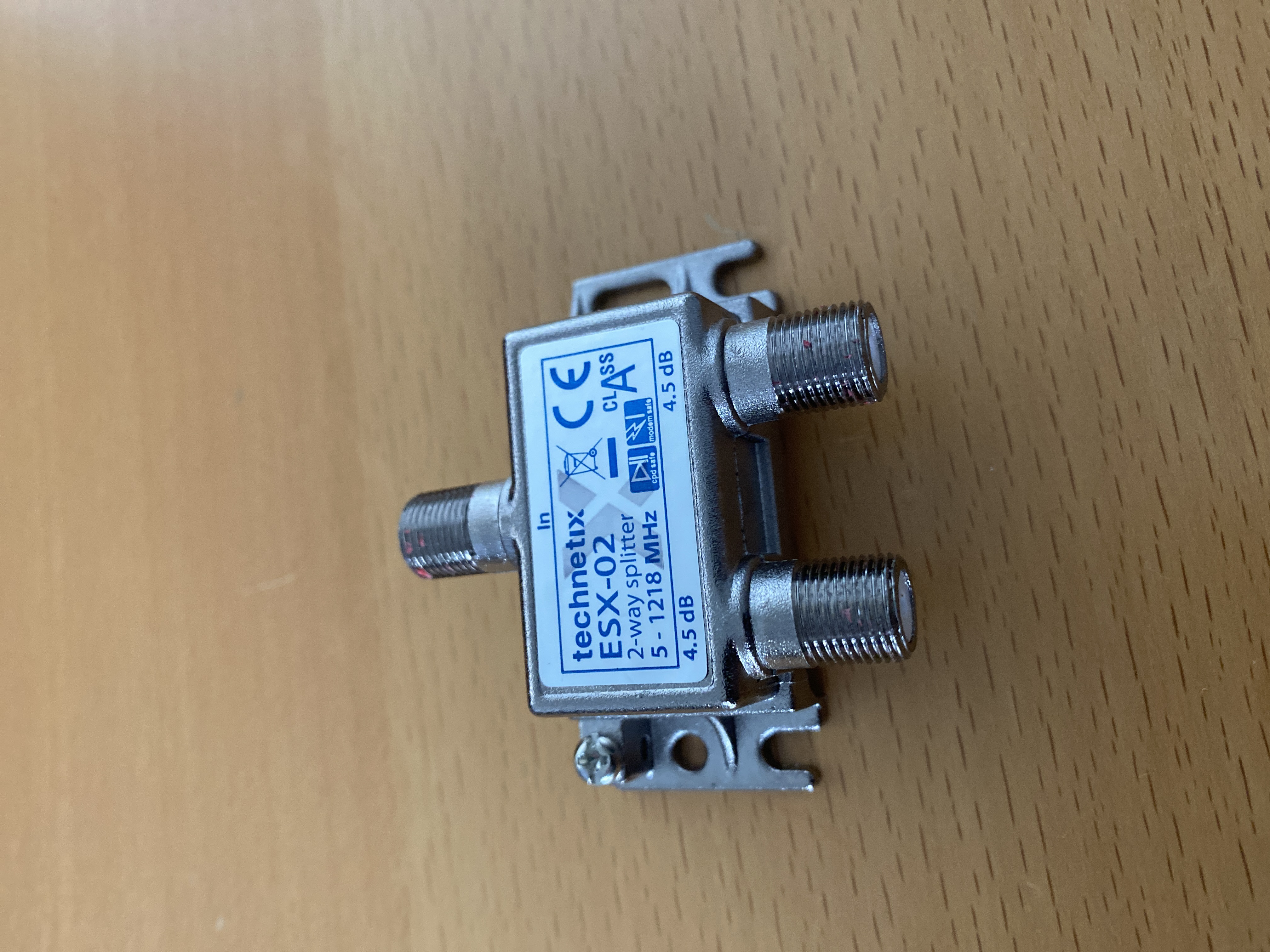

Vandaag een nieuw pakketje ontvangen van ziggo krijg ik dit 😞
Daar kan ik dus helemaal niks mee.

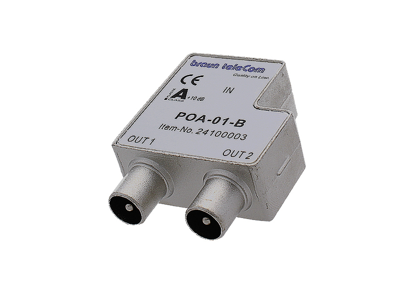

@Lycke Ziggo zoals is aangegeven heb ik onderstaande splitter nodig

het schiet ook niet op
desnoods zelf bestellen https://randapparatuur.ziggo.nl/randapparatuur/details/30388
of wachten op een moderator

@Lycke Ziggo of een andere moderator kan jou de juiste poa-01-b opsturen
Mariska
Community Developer
Community Developer
Oh jeej dat is inderdaad de verkeerde. Sorry voor de vertraging @jurar! De juiste splitter is onderweg.

Driemaal is scheepsrecht. Ik had dus inderdaad de juiste splitter mogen ontvangen.
Echter was ook met deze splitter het beeld nog niet optimaal, ik had in ieder geval al wel beeld maar soms werd dit blokkerig omdat de verbinding dus niet goed was.
Ik heb vervolgens de aansluitingen die Ziggo had aangelegd opnieuw aangesloten. Daar zat waarschijnlijk het probleem in want nadat ik dat had gedaan werkt het nu inmiddels al weer enige tijd goed 🙂
