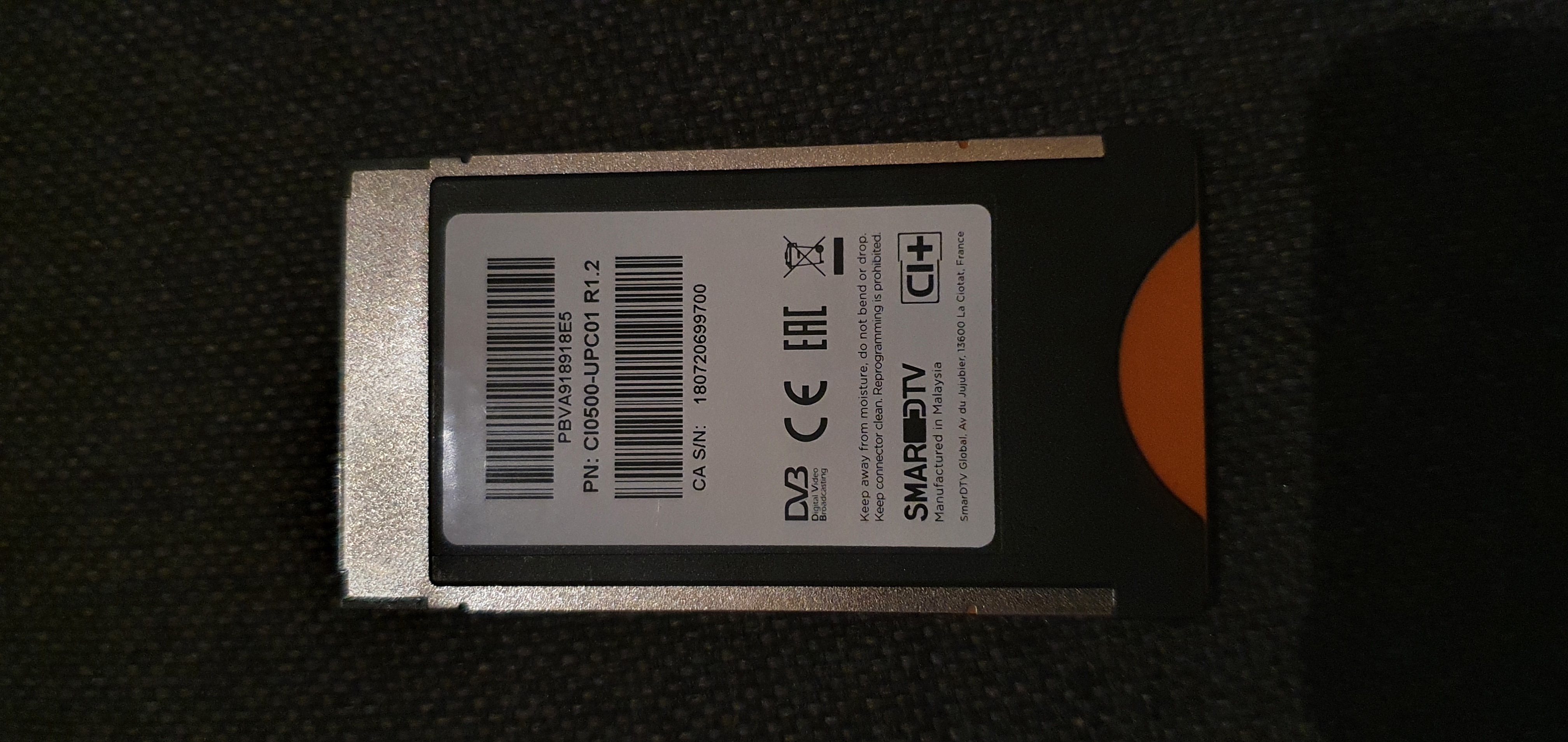

Hallo,  ik kijk digitale tv van Ziggo met een CI+ module, merk smarDTV en heb een issue met zender logo's in de tv-gids. De tv-gids werkt prima, ik zie alleen geen zender logo's. Zie foto. Ik heb de zenders al eens opnieuw geïnstalleerd, zonder resultaat.
Iemand al eens eerder tegen dit probleem aangelopen? Heeft het misschien te maken met de CI+ module?

Erik P
Alright, dat zou kunnen inderdaad.
Dit topic ging toevallig ook over een Philips tv en geen zenderlogo.
Een 1.3 module was daar de oplossing.
Op de foto zie ik in elk geval een 1.2 module.
Staat er op die andere module ook een versie, @Anko van der Kolk ?

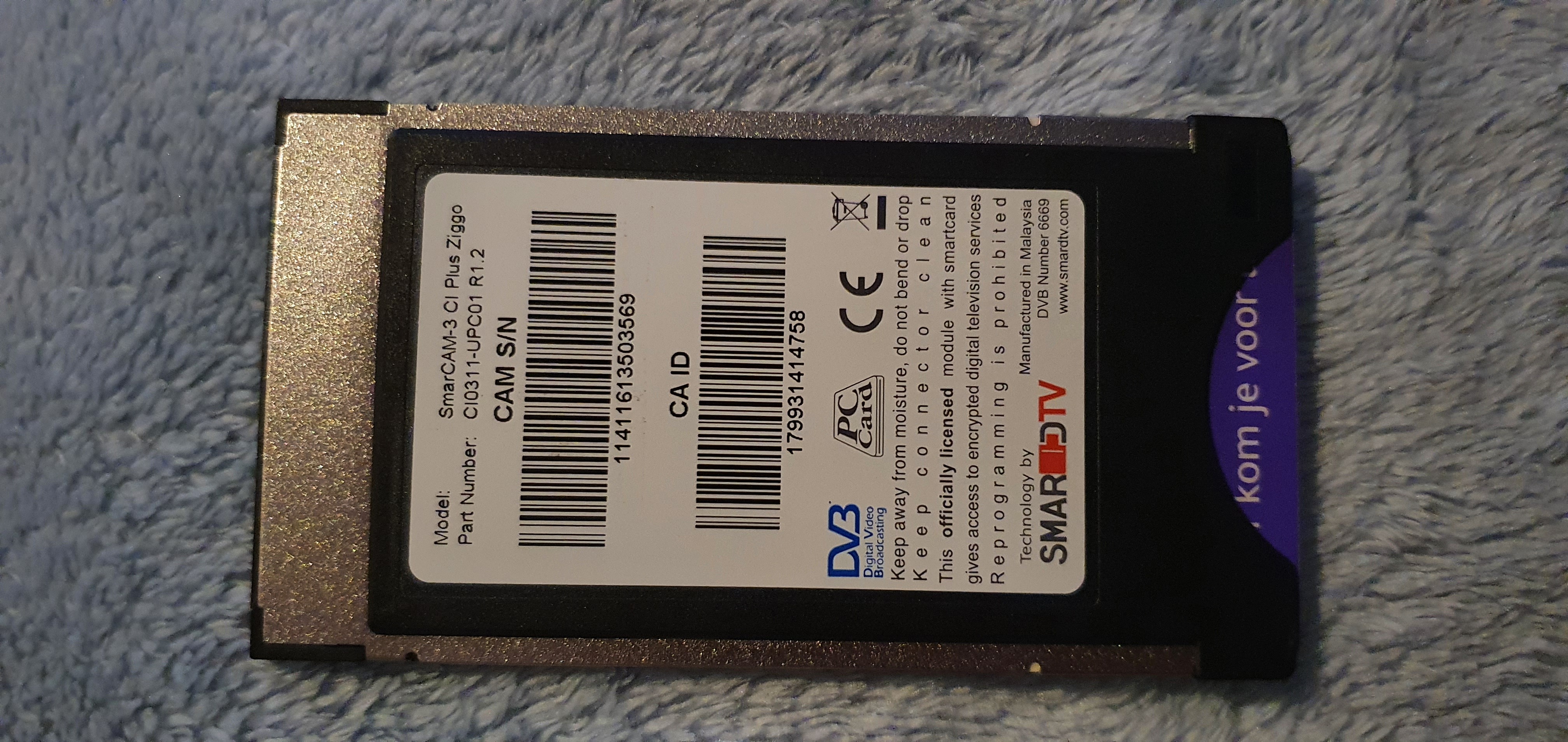

Anko van der Ko
Dit is de CI module die in de andere tv zit. Deze is van hetzelfde merk en ook versie 1.2.
Hoe kom ik aan versie 1.3? Via klantenservice?
