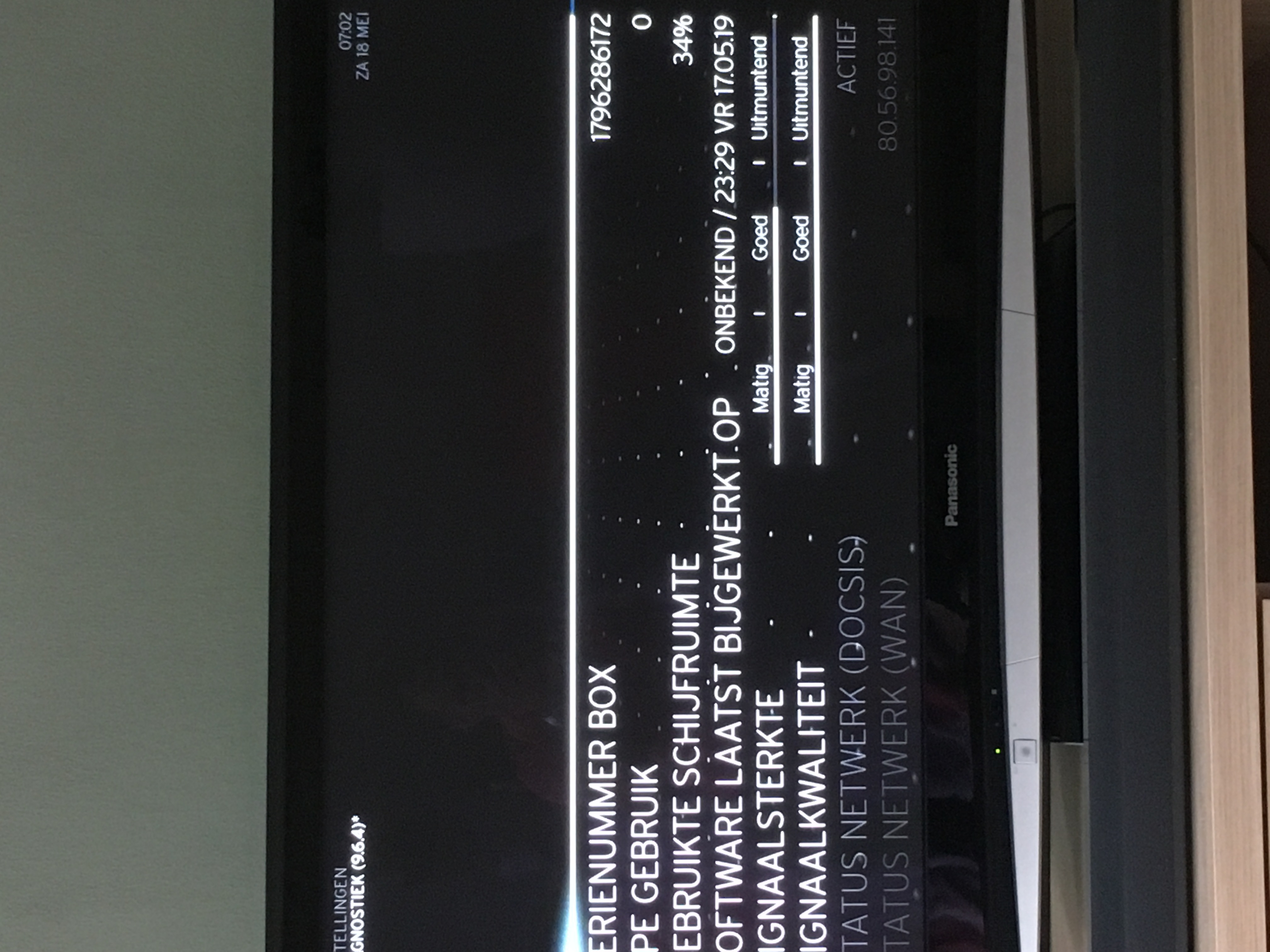

Als je dunnere kabel het wel doet en de dikkere niet, dan lijkt de dikkere kabel niet in orde.
Maar even wat vragen om één en ander uit te sluiten of te vinden betreffende je signaal.
Kun je hier je signaalsterkte met een foto plaatsen of een nauwkeurige omschrijving als de box op NPO1 staat?
Druk op de Menuknop van je afstandsbediening.
Ga naar Opties.
Selecteer Diagnostiek en druk op OK.
Klik een paar keer op het pijltje naar beneden totdat je de opties Signaalsterkte en Signaalkwaliteit in beeld ziet.
Wacht even een paar seconden totdat de balk achter de opties wit kleurt.
Je ziet nu of de signaalkwaliteit en signaalsterkte Matig, Goed of Uitmuntend is.
Heb je de Mediabox XL of Horizon box opgenomen in een thuisnetwerk met je afstandsbediening?
En/of de Mediabox XL met een UTP kabel aangesloten aan je modem?
Laat SVP even weten, er zijn nogal wat problemen met deze wijze van aansluiten en instellen van de Mediabox XL.
En kun je een foto hier plaatsen van de eerste plaats waar Ziggo je huis binnenkomt met eventuele splitters en versterkers erop?

Signaal

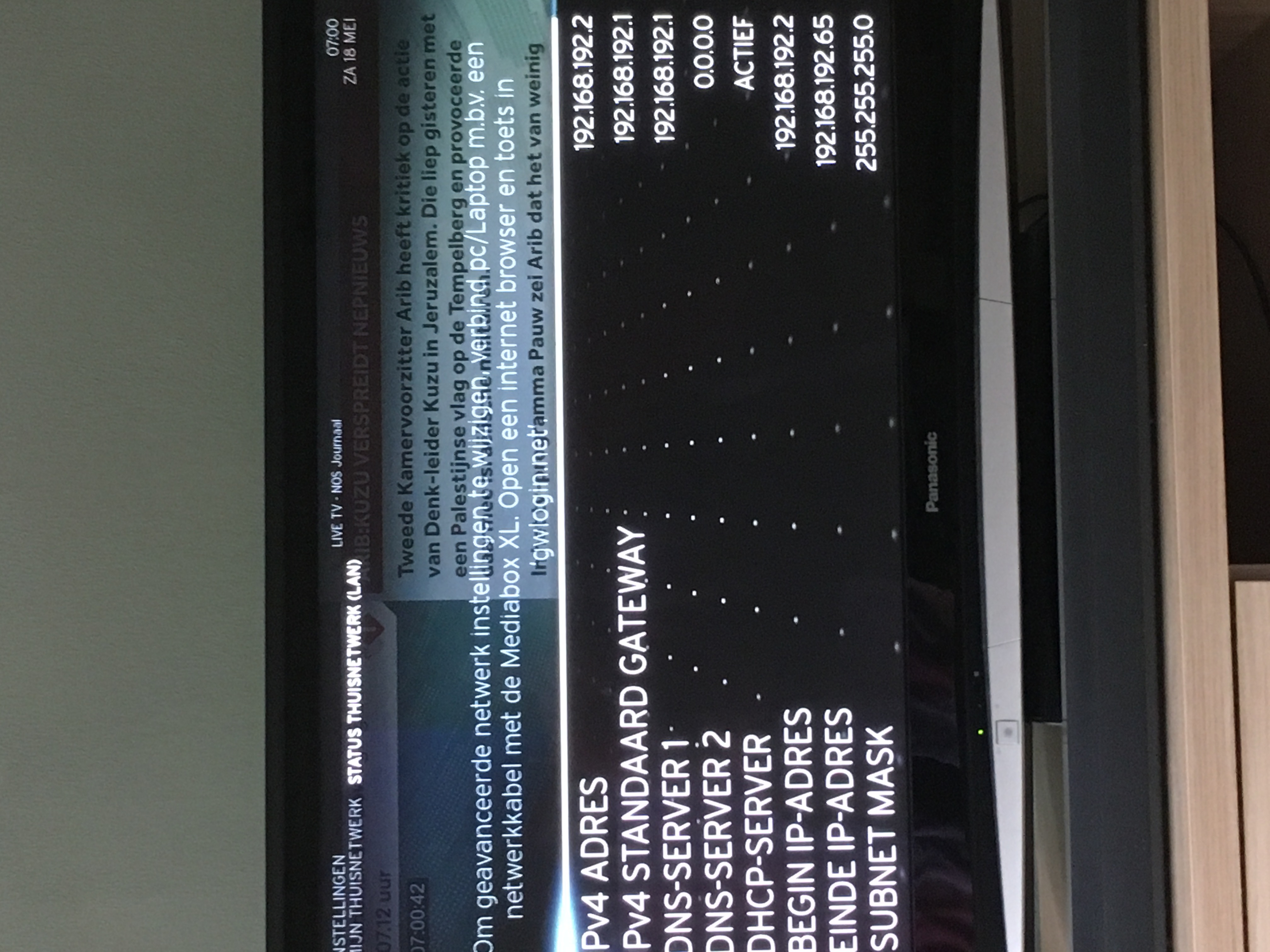

Media XL is niet opgenomen in thuisnetwerk en geen UTP. (Zie foto)
