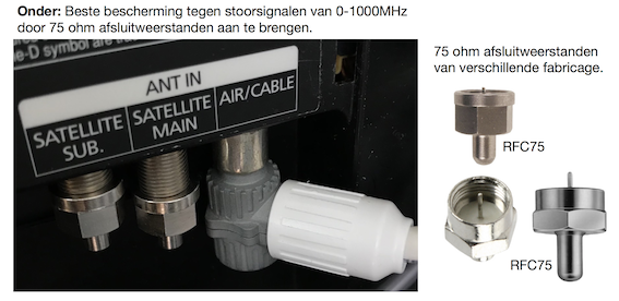

2) Controleer ook of er afsluitweerstanden zitten op je wandcontactdoos.
3) Controleer of er afsluitweerstanden op alle ongebruikte antenne-ingangen achter op je TV zijn aangebracht.

Zelf had ik problemen met irritante blokjesstoring op TV-Gelderland, die zit op de transportstream van 170MHz. Via het menu: Samsung-Ondersteuning-Zelfdiagnose-Signaalfrequentie-Signaalgeschiedenis bleek ik ook bitfouten te hebben op NPO1, NPO2 en TV-West (transportstreams van 370 en 386MHz) Met bovenstaande acties zijn al mijn storingen geheel als sneeuw voor de zon verdwenen.
