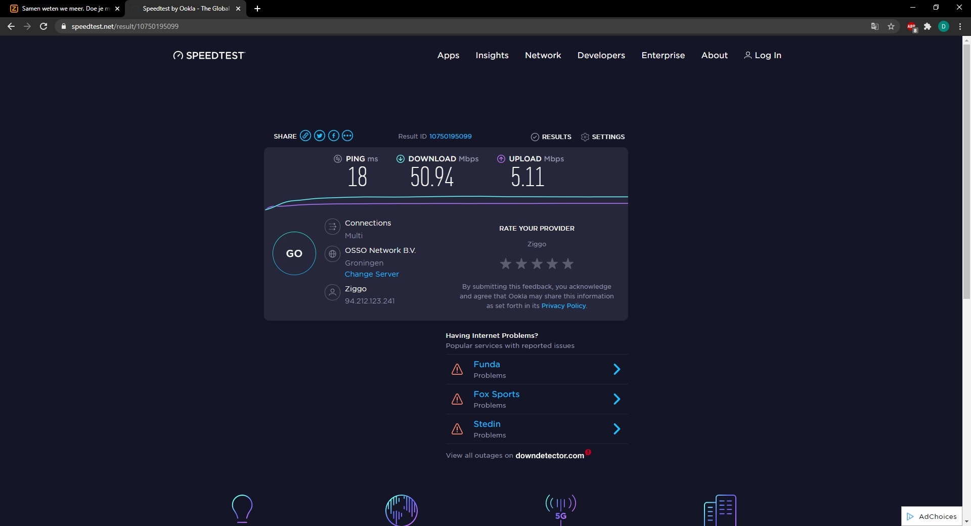

Ik kijk eigenlijk nooit naar Love Nature 4K, maar bij het zappen kwam ik er voorbij en kreeg een foutmelding. Deze CS2008 melding geeft aan dat mijn internetsnelheid te laag is om de zender te kunnen bekijken (zie foto). Toen maar een diagnose gedaan. Ook in de diagnostiek geeft hij aan dat de internetsnelheid traag is en ik alleen live tv in HD kan kijken (zie foto). Echter als ik de youtube app open en een 4K video wil kijken, speelt hij deze gewoon af. Dus de statistieken voor nerds maar geopend en daar staat tot mijn verbazing dat de resolutie 3840x2160 is en dat de verbindingssnelheid bijn 41 Mbps is (zie foto). Ook een speedtest (bekabeld) op mijn pc geeft de 50/5 aan van mijn abonnement (zie foto).

Speedtest PC

Nee helpt ook niet. Het meest irritante is dat ik geen programma's terug kan kijken op ziggo sport. Als ik de next uit doe en weer aan op love nature 4k doet de zender het wel. Kan ook via de next op YouTube 4k 60fps filmpjes afspelen. Bij diagnostiek blijft hij verbinding traag aangeven....

Na een aantal uur en vervangen van aansluitingen bleek de boosdoener mijn extra wifi punt te zijn. Toen we die uit de modem haalden deed alles het wel goed. Moet hier dus nog even wat op verzinnen maar we weten nu iig wat de boosdoener was. Voordeel is nu wel dat mijn hoofdaansluiting ook weer up to date is maar hier lag het dus niet aan.
