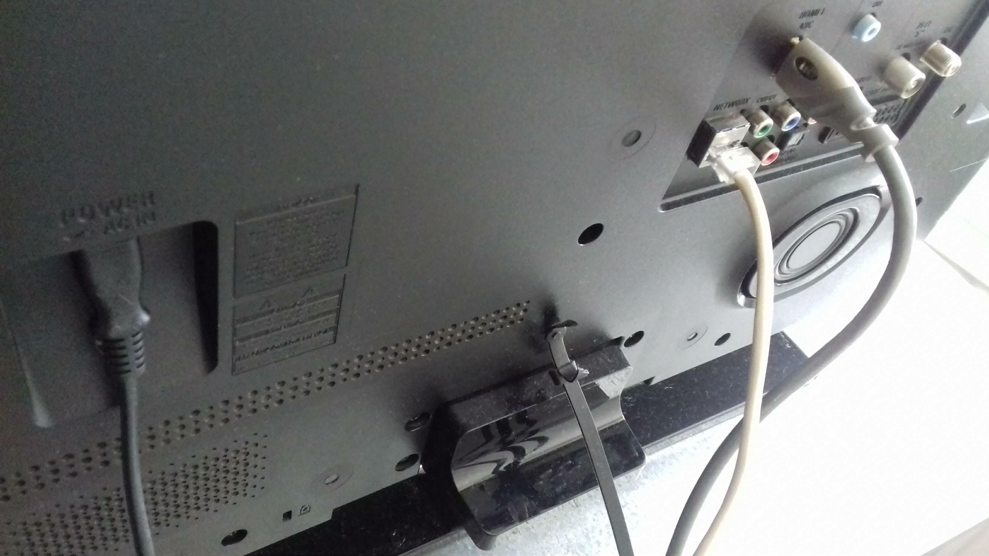

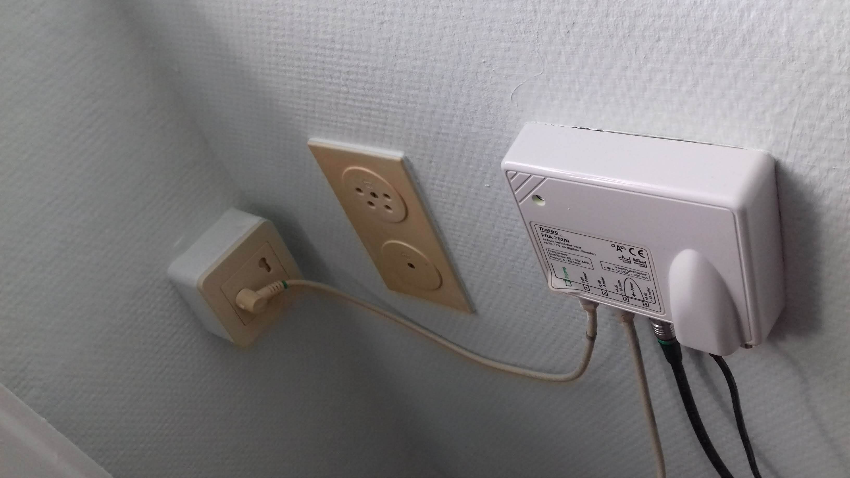

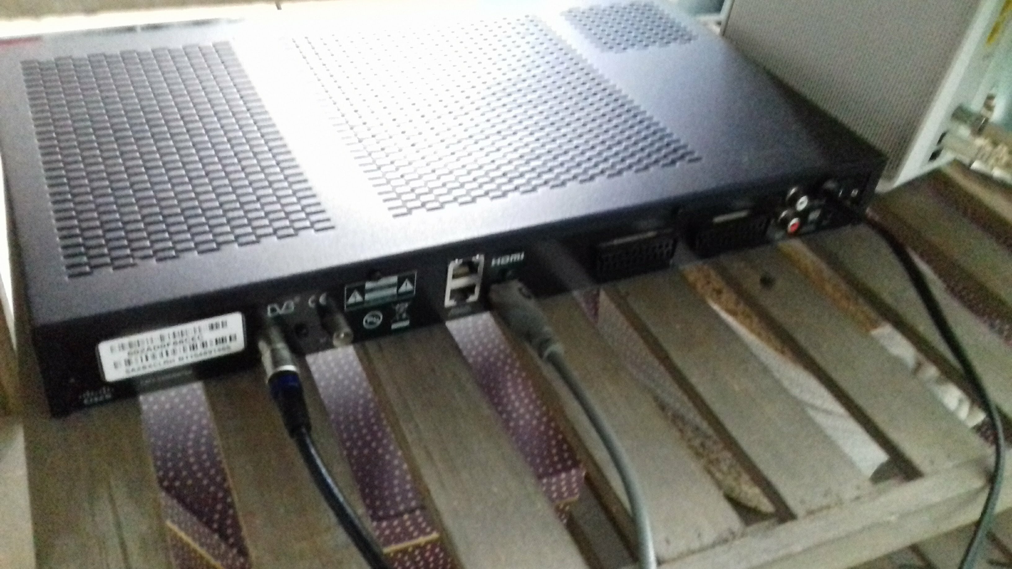

Hallo allemaal,
na het indrukken van de rode knop, verschijnt de foutmelding. Stappenplan 2 x doorlopen, 2 x telefonisch contact Ziggo en afgelopen maandag de monteur, was het opgelost. Opgelost als "ff checken of ie t doet, rode knop, ja doet 't" verders niet naar omgekeken. Nu, aangemeld op dit forum.
Hellup!
Ik hoop dat de foto's alles een beetje verduidelijken. Meteen antwoorden kan ik niet beloven omdat ik midden in -ja-ik-ben-gestopt-met-roken-nu-het-hele-huis-schilderen-gordijnen-vloerbedekking-leggen-ook-nog-gezond-koken-weer-naar-de-container-lopen-alles-in-mijn-uppie-fase zit. Met andere woorden... Ik ben een beetje gesloopt en mijn concentratie is noppes.

Hey Jolan1965 . Welkom hier!
Als ik het goed zie is de mediabox momenteel niet bekabeld verbonden met de modem, of wel? Maar ze staan wel naast elkaar! Lukt het om de 2 apparaten eens bekabeld te verbinden? Ik ben benieuwd hoe het dan gaat ^^.

Het is zo te zien een cisco decoder.
Op het display van de decoder zitten diverse kleine lampjes , waaronder er 1 die lijkt op 2 pijltjes of bliksem flitjes die van elkaar af wijzen.
Dit lampje mag niet knipperen maar moet blijven branden.
Als je rode knop het nogmaals niet doet moet je daar even naar kijken , knipperen betekend dat de cisco decoder geen retour signaal ontvangt en kan daarom geen 2 weg verbinding maken en dan krijg je dus de foutmelding.
In de cisco zit namelijk een ingebouwd modem die er voor zorg draagt dat hij interactief te gebruiken is en de cisco hoeft daarom ook niet op een ander modem te worden aangesloten.
Als het vaak mis blijft gaan moet je de coaxiale verbindbindingen na lopen.
Als ik de foto's zie van je versterker zou ik wat betere kabelkeur kabels gaan gebruiken en de AOP waar de versterker op aangesloten zit laten vervangen voor een modernere en zeker dat korte kabeltje...........
