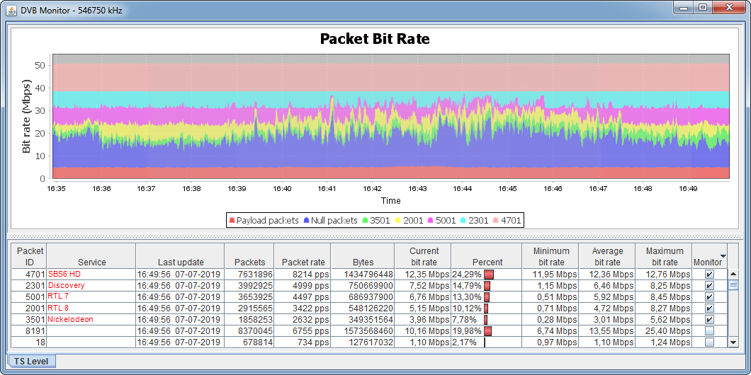

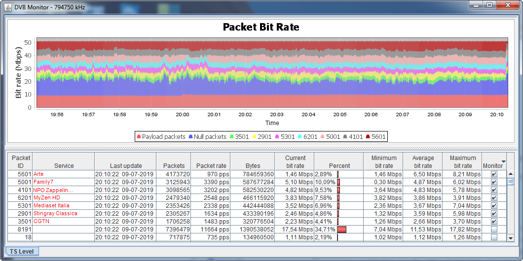

Naar aanleiding van de discussie(s) over de beeldkwaliteit van de Next ontvanger bij deze wat meer informatie over de bitrate van de digitale TV kanalen zoals die worden doorgegeven via 35 DVB-C transport streams door Ziggo. Voor het tonen van de bitrates van de video elementary streams (ES) van de TV kanalen maak ik gebruik van een eigen DVB Monitor tooltje.
Transport stream 18:
Deze transport stream wordt alleen in voormalig Ziggo gebied doorgegeven en gebruikt voor het instellen van de digitale ontvangers en TV's. In principe bevat deze transport stream alle DVB service informatie (DVB-SI) die een ontvanger nodig heeft om in één keer de hele digitale RTV kanalenlijst op te kunnen bouwen. Deze transport stream bevat maar één TV kanaal, namelijk BBC First. Ziggo gebruikt deze transport stream daarnaast voornamelijk voor het doorgeven van firmware versies voor diverse ontvangers.
Te zien is dat de video ES van de MPEG-2 SD uitvoering van BBC First (groen) een variabele bitrate heeft. Met blauw wordt de ongebruikte ruimte in de transport stream (gemiddeld 14.57 Mbps) weergegeven. Met rood de gezamenlijke bitrate van alle overige elementary streams die niet apart gemonitord worden. Denk aan audio, ondertiteling, teletekst, DVB Service Informatie, EPG, firmwares, etc.
Transport stream 18 wordt op 474 MHz doorgegeven in voormalig Ziggo gebied en heeft als gevolg van de instellingen een constante bitrate van ongeveer 38 Mbps. In voormalig UPC gebied wordt als alternatief transport stream 2105 doorgegeven op dezelfde 474 MHz frequentie met een iets andere inhoud. In voormalig UPC gebied wordt geen SD uitvoering van BBC First doorgegeven.

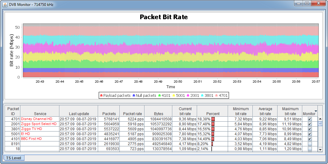

Deze transport stream bevat het H.264 Animal Planet HD kanaal (grijs) dat een nagenoeg constante bitrate van 10.2 Mbps heeft. De kleine minimum en maximum afwijkingen van de gemiddelde bitrate zijn waarschijnlijk een gevolg van de manier van meten door het tooltje. Alle overige kanalen zijn MPEG-2 SD kanalen die als gevolg van de bitrate knijp mogelijkheden van de multiplexer een variabele bitrate hebben. Aan de maximum bitrate van die kanalen is veelal te zien wat ongeveer de bitrate van het bronsignaal van Ziggo was voor de gevallen waar het bronsignalen met een constante bitrate betreft.

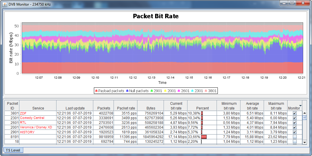

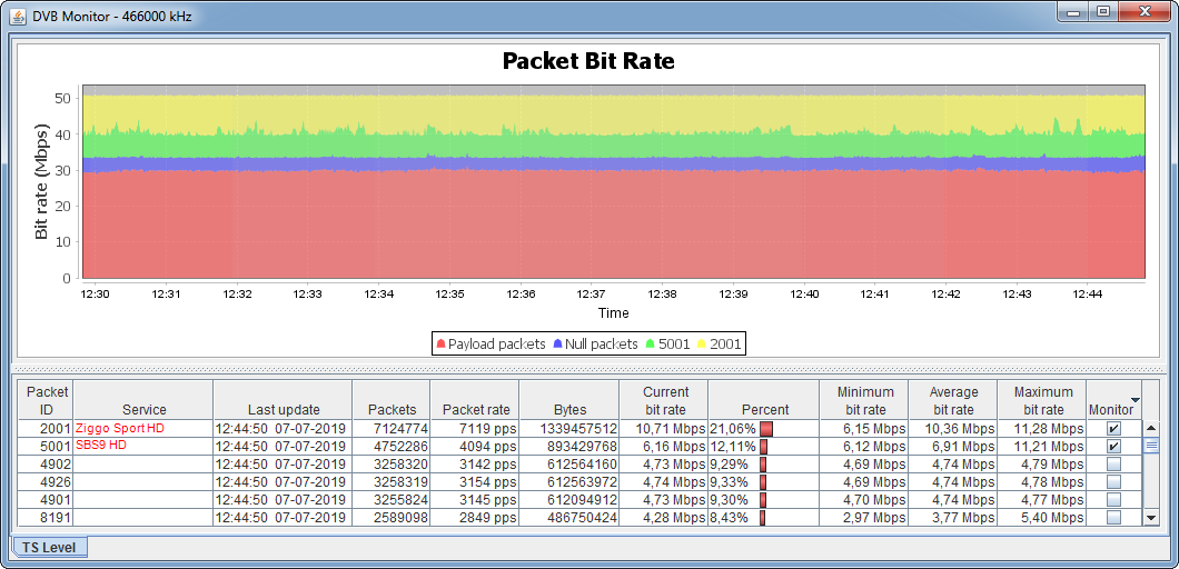

De multplexer van deze transport stream biedt Ziggo de mogelijkheid om H.264 video elementary streams te knijpen. Als gevolg daarvan hebben de video elementary streams van alle 5 HD kanalen die Ziggo via deze transport stream doorgeeft een variabele bitrate i.p.v. de veelal constante bitrate van de bronsignalen. De multiplexer is zodanig afgeregeld dat de gezamenlijke bitrate van de 5 video elementary streams binnen de ongeveer 40 Mbps moet blijven. Wederom is min of meer aan de maximum bitrate af te leiden wat de originele bitrate was. Ziggo geeft bij deze HD kanalen niet het bronsignaal één-op-één door naar de klanten zoals ze wel doen met bijvoorbeeld Animal Planet HD in transport stream 2049.

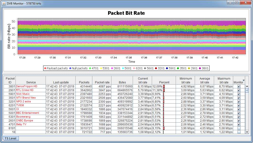

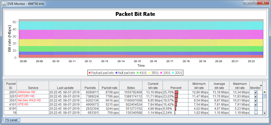

Deze transport stream bevat één H.264 HD kanaal, Horse & Country TV, en maar liefst 12 SD kanalen. Het bijzondere van deze SD TV kanalen is dat er niet meer gebruik wordt gemaakt van de originele MPEG-2 encoding, maar ook van H.264 encoding. Ofwel het betreft hier allemaal SD kanalen die door Ziggo zijn gehercomprimeerd met een andere encoding. Dat geeft Ziggo de mogelijkheid om deze kanalen door de multiplexer te laten knijpen naar een gezamenlijke bitrate van iets meer dan 40 Mbps.

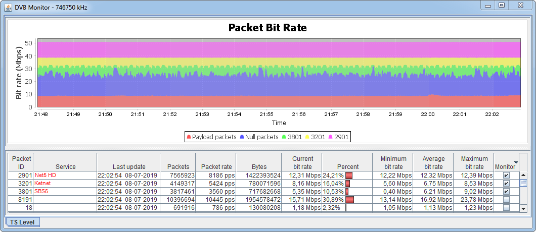

Deze transport stream het H.264 Net5 HD kanaal dat door Ziggo één-op-één wordt doorgegeven naar de klanten, dus een constante bitrate van ongeveer 12.3 Mbps (kleine variaties als gevolg van de manier van meten). Daarnaast bevat het ook twee MPEG-2 SD kanalen waarvan Ziggo het nog steeds nodig vindt om ook die kanalen te knijpen hoewel er nog voldoende ongebruikte ruimte in deze transport stream aanwezig is. Het lijkt erop dat het beleid is om klanten te laten wennen aan een lagere kwaliteit dan technisch nodig is.

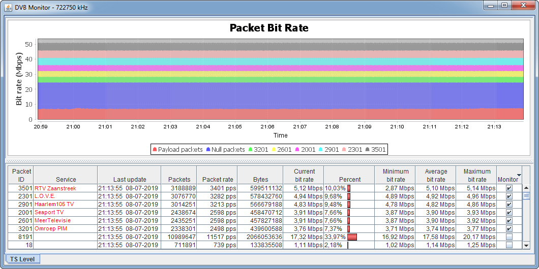

Deze transport stream bevat 5 MPEG-2 SD kanalen die net als alle andere MPEG-2 SD kanalen geknepen worden. Meer dan nodig is gezien de blauwe ongebruikte ruimte in de transport stream.

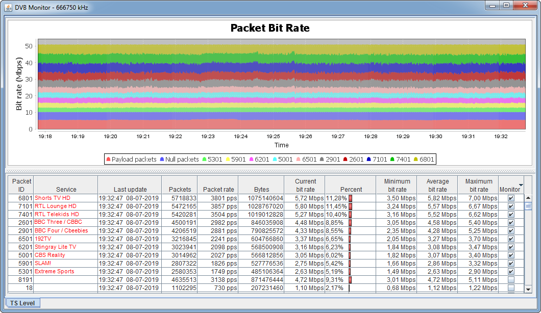

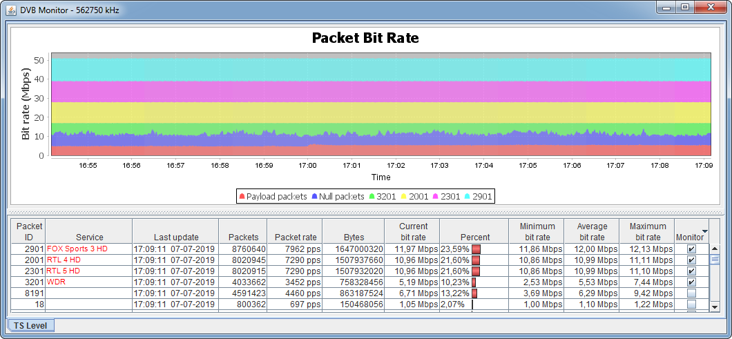

Deze transport stream is weer een voorbeeld van een HD bitrate knijp transport stream waarbij Ziggo de multiplexer zodanig heeft ingesteld dat de vier H.264 HD kanalen maximaal 40 Mbps te verdelen hebben. Waarom Ziggo het zinvoller vindt om continu ongeveer 6 Mbps aan ongebruikte ruimte naar de klanten te versturen i.p.v. deze HD kanalen meer ruimte te geven is mij een raadsel.
Transport stream 2064:
Deze transport stream bevat 4 H.264 HD kanalen en 5 H.264 SD kanalen. De SD kanalen worden dus eerst door Ziggo gehercomprimeerd van MPEG-2 in H.264 encoding en vervolgens worden alle HD en SD kanalen te samen geknepen naar een totale bitrate van iets minder dan 40 Mbps. Dat komt de kwaliteit niet bepaald ten goede.

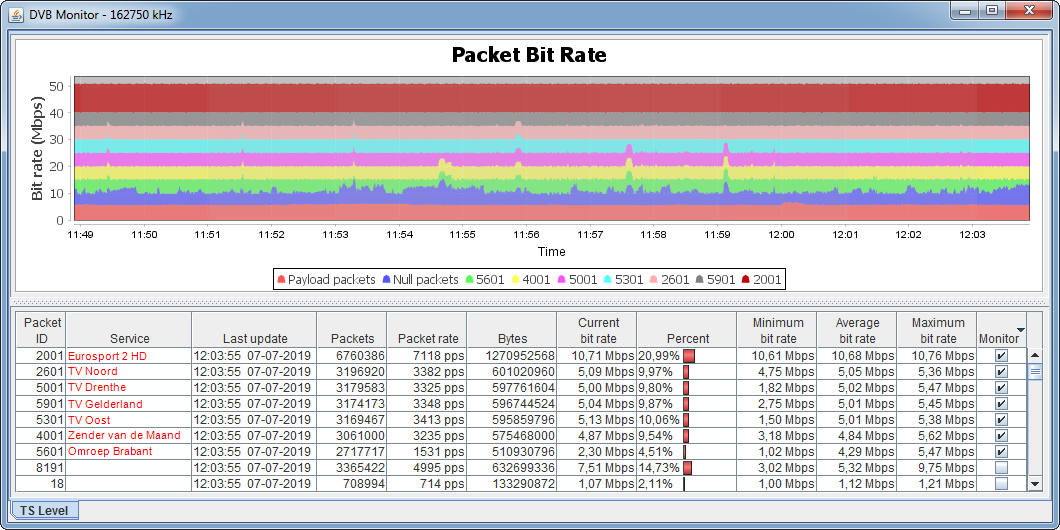

Eurosport 2 HD is de dans ontsprongen en wordt dus nog ongeknepen door gegeven. Daarnaast zes MPEG-2 SD kanalen.
