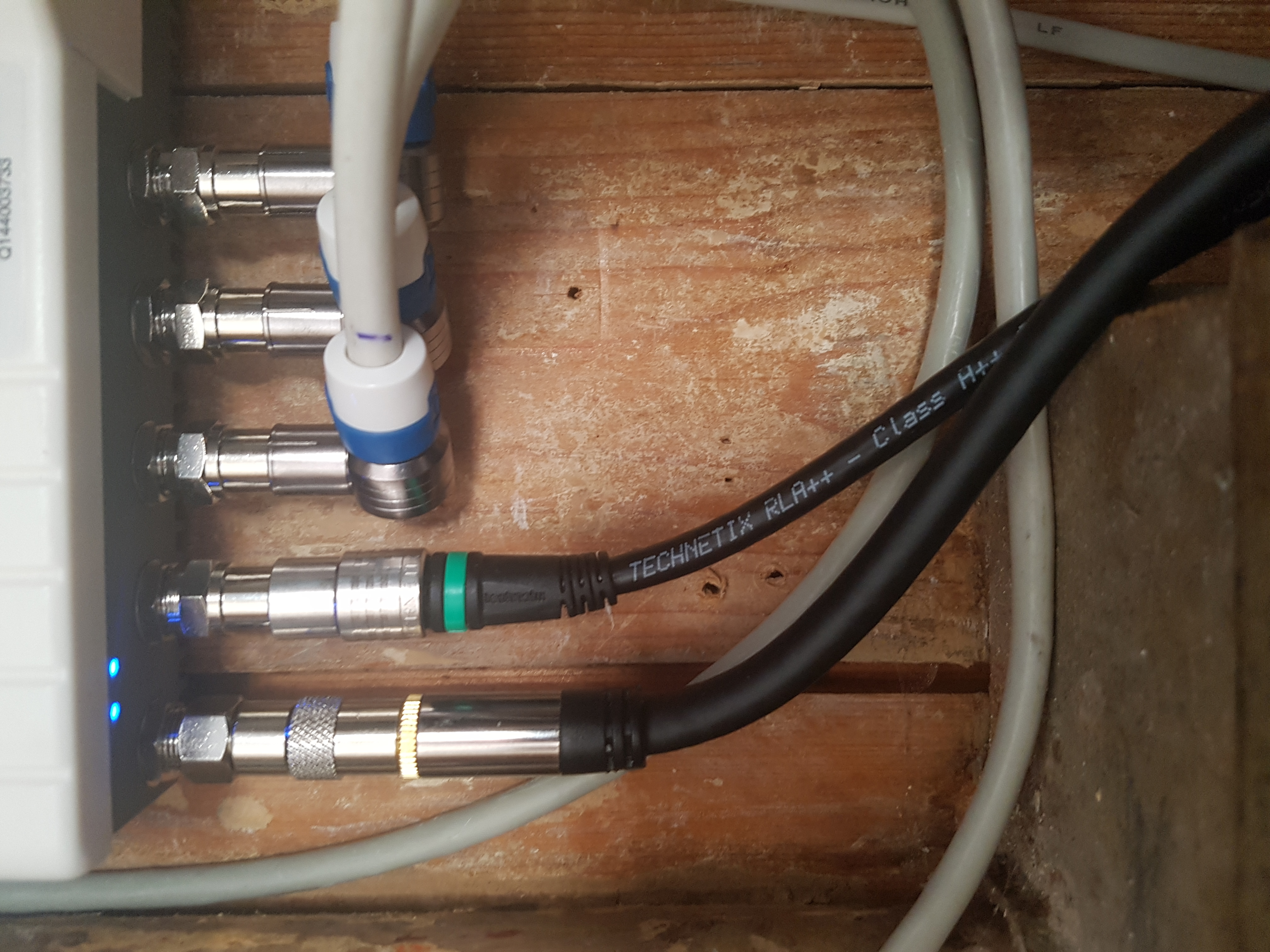

Regelmatig loopt mijn beeld voor een paar seconden vast en gaat daarna verder. Eerst krijg ik blokken in beeld en daarna een vastloper. Weet iemand waar dit probleem vandaan komt of weet een oplossing?
Bijgevoegd foto's hoe mijn aansluitingen in de meterkast zitten. Hoop dat iemand de oplossing heft voor mij.

Evert die heb ik ooit gehad en kwam met die 7,5 meter net aan naar mijn tv...heeft niks opgeleverd.
Daarnaast zoals je op mijn foto's ziet op aanraden van allemaal Hirschmann kabels aangeschaft. Het wordt steeds wel iets beter maar nog niet top. Ik ga het nogmaals proberen om een andere tv erop aan te sluiten en zo te testen...

Nog steeds geen vastlopers en blokken gehad. Heb er wel een overspanning tussen gezet... Zie foto's. De kabel laat ik voorlopig nog wel even boven de vloer. Ga pas de kruipruimte in als ik zeker weet dat het goed werkt. Zit te denken om de Inline 4 voudig afgeschermde 4G/LTE proof 4K Ultra ook te kopen voor de tv in de woonkamer. Al de Hirschmann kabels naar boven laat ik nog even zo. Ik heb mijn meterkast iets beter ingeruimd... Zie foto's. Ook een foto van mijn tv wand geplaatst. Ik hou jullie op de hoogte.

NN... ik had en heb Hirschmann kabels maar ivm vastlopers heb ik een Inline 4 voudig afgeschermde 4G/LTE proof 4K Ultra tussen de AOP en Hirschmann versterker gezet. Dat loste al heel veel op maar nog niet helemaal. Toen heb ik de Hirschmann kabel vervangen die van de versterker naar de tv gaat door een kabel van Ziggo en tot nu toe geen problemen. Ik vind het normaal geen probleem om geld uit te geven maar dan moet het wel de problemen oplossen.
