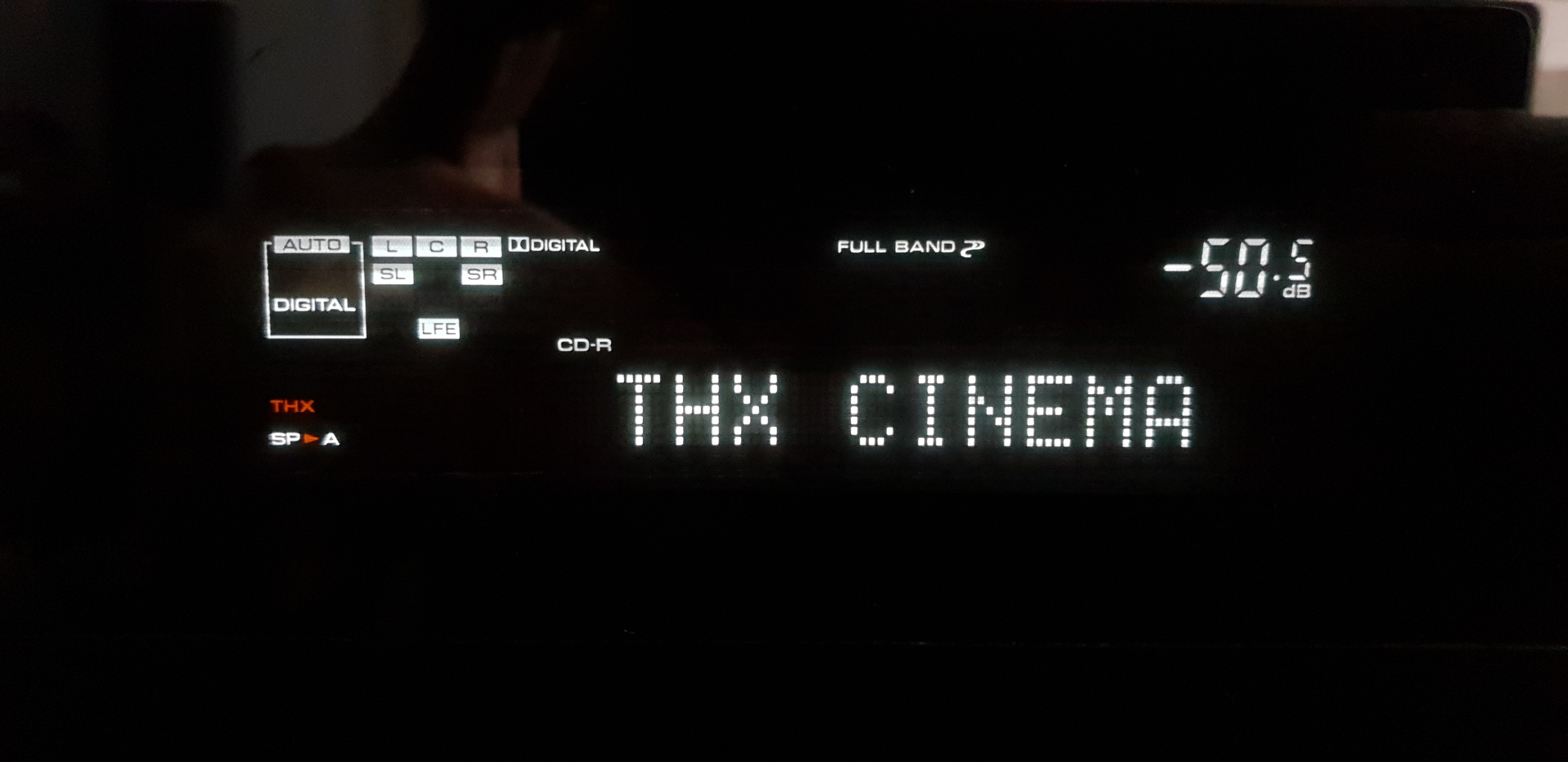

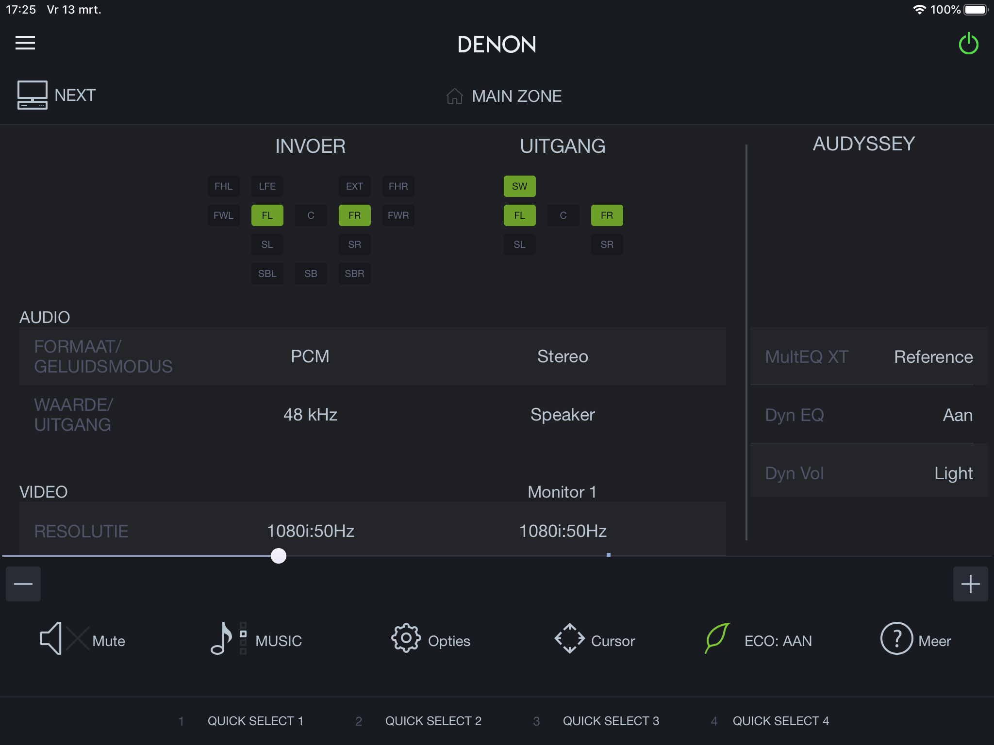

bloemen64
Level 18
Te laat met proberen. Toch plaatjes gemaakt. Wel niet zo mooi als een foto maar toch.
Gewoon DD5.1 en Stereo gecheckt. Tevens gekeken of de audiodelay werkt op alle twee modes. En dat werkt. DIe emulatie modes zijn leuk voor even. Doe mij maar gewoon 1:1.
Kapot kabeltje bij @Giron  .
Had ik even genegeerd omdat er “omgeprikt”  was naar een andere bron. Dan verwacht ik dat je de ingang en kabel hetzelfde houdt.
Audio stand “uit”
RTL4 via “volg” en altijd 5.1 stand.

Willem-A wrote:
Het wonder is geschiede. Er is DD 5.1 geluid! Wel jammer ook weer, want nu loop je wel die fraaie korting mis @Giron …
Maar ik zie dat ook jij nog en fraaie THX receiver hebt.
Het wonderlijke is dan wel dat er 1e enorm op Ziggo en de Next word afgegeven en uiteindelijk blijkt zijn kabeltje stuk te zijn……….
