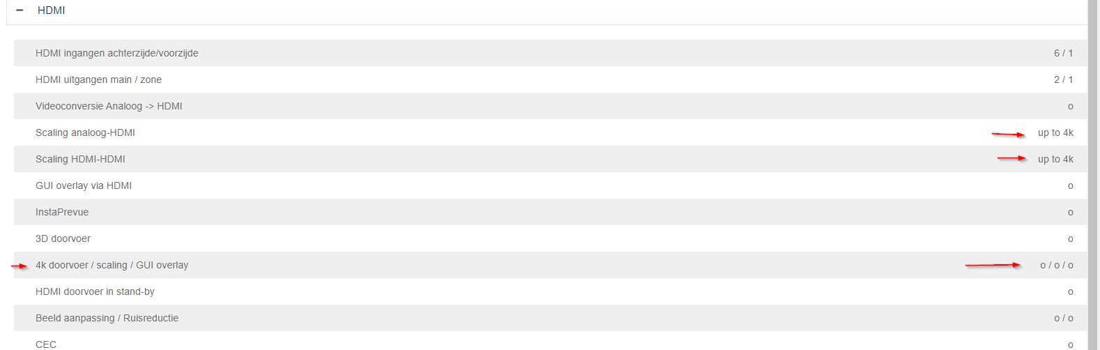

Maar als ik naar de specs kijk van de reciver zie ik dat hij aan upscaling doet maar bij 4 K doorvoer staat 0/0/0 Dus ik ben bang dat de reciver het niet aan kan......iemand ?
youriy
beperkte 4k ondersteuning, uit de manual:
Ondersteunde videosignalen
• 480i • 480p • 576i
• 576p • 720p 60/50Hz • 1080i 60/50Hz
• 1080p 60/50/24Hz • 4K 30/25/24Hz
Conforto
Level 10
1.4 HDMI gaat inderdaad tot 4k 30Hz, de Next werkt alleen met 2.0 (60 Hz) (dit heeft dus NIETS met je kabels te maken).
E. J. B zal het videosignaal dus om z'n receiver moeten leiden (via tosslink of ARC) als hij gebruik van de 4K functie op de Next wil maken.
