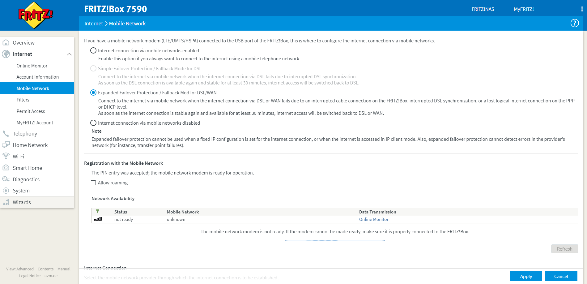

@PJM van der Vooren
Bij mij staat het hier:

@caesar Die optie ontbreekt dus in de 7490. Misschien dat deze optie ook beschikbaar komt als binnenkort softwareversie 7.20 wordt uitgerold voor de 7490. Ik wacht het af!

@PJM van der Vooren
Dat is heel vreemd. Volgens deze pagina moet die optie wel degelijk op de 7490 aanwezig zijn.  Dit is zeker geen nieuw feature van Fritz!OS 7.20.
Weet je zeker dat je de juiste versie van Fritz!OS op je 7490 hebt? Hier vind je de laatste Fritz!OS 7.12 versie. Die kun je ook via je PC laden.
