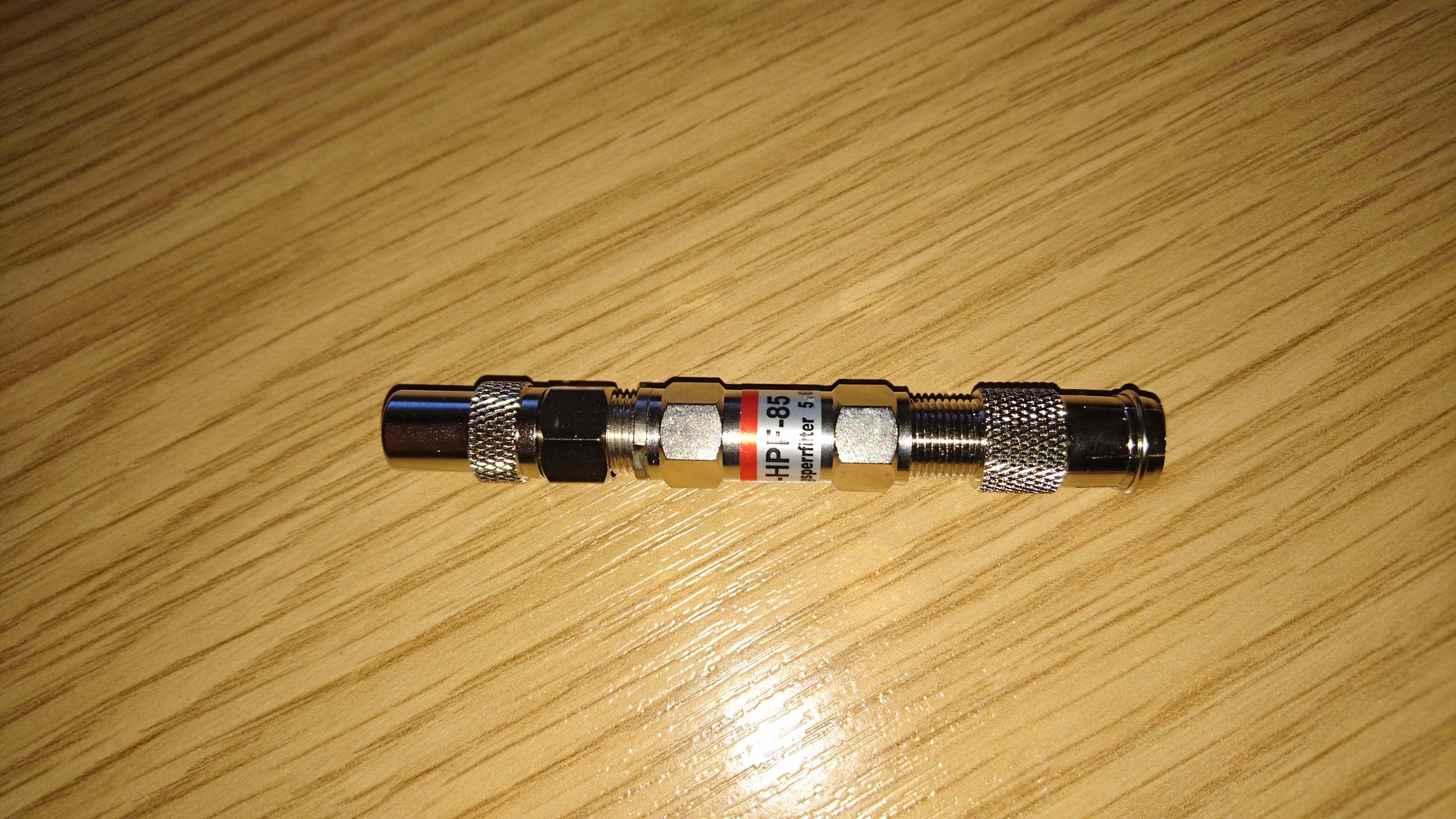

Ik heb nu versterker van Hirschmann Multimedia HMV - Multimedia HMV-41
Er tussen gezet en alle problemen met lna opgelost.
Alle storingen van beeld weg.
