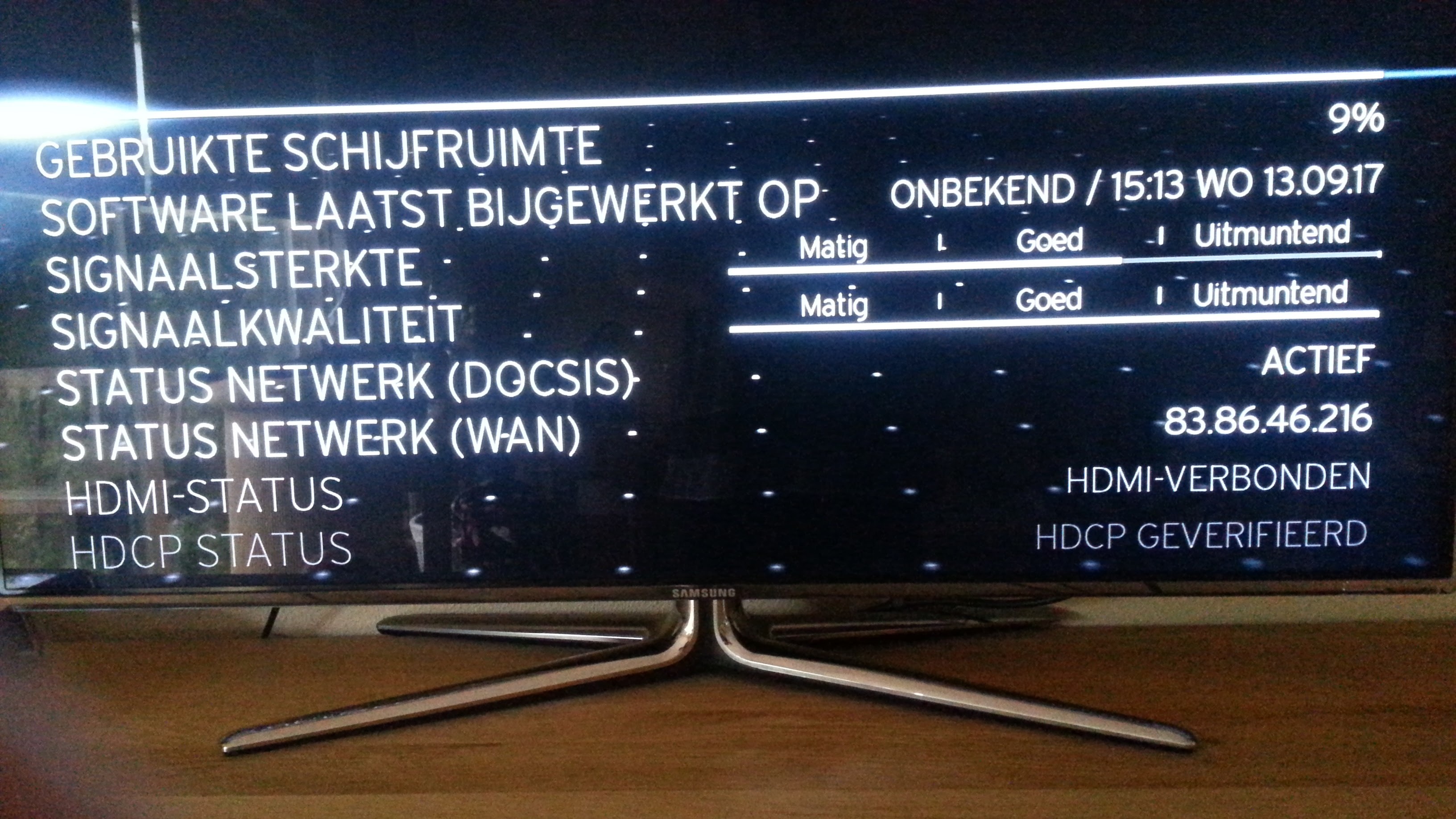

Kun je een foto plaatsen van je signaalsterkte als de box op NPO1 staat, of in tekst hier weergeven. (menu - opties - diagnose naar boven tot diagnose - op OK klikken en even wachten tot er 2 witte balkjes komen.)
Kun je hier ook een foto plaatsen van je AOP met eventuele splitters en versterkers.

Dank voor je reactie. Ben blij met alle hulp die ik kan krijgen. Zelf ben ik nogal een noob op dit gebied, en ik heb dan snel de neiging om geirriteerd te raken als het niet gaat zoals ik wil. Vandaar misschien mijn wat harde bewoordingen in mijn eerste post, waarvoor excuses.
Ik heb een tweetal foto's gemaakt. Eentje van de signaalsterkte op NPO1 en eentje van de meterkast. Allereerst de signaalsterkte:
Je ziet dat de sterkte goed is, en de kwaliteit uitmuntend.

Dat is een duidelijk overzicht.
Mocht je één en ander wijzigen houdt dan de signaalsterkte op de Mediabox XL ergens in goed, zowel te hoog als te laag signaal geeft storingen.

Alle bekabeling is KOKA 799 en Technetix COAX-IH (Class A+) 4G/LTE proof 1,2 GHz en 4K Ultra HD geschikt en KOKWI 3 stekkers.
Ruudvliet
Gedreven Meedenker
  • 36Reacties
  • 0Oplossingen
  • 0Likes
Om een stabiel beeld te krijgen m.n. op BBC zenders een regelbare verzwakker van max 20 dB voluit tussen moeten schakelen. Niveau is nu matig tot goed kwaliteit uitmuntend. Box staat op de 0dB uitgang van de versterker. Versterker nog ivm andere ontvangers in huis.
