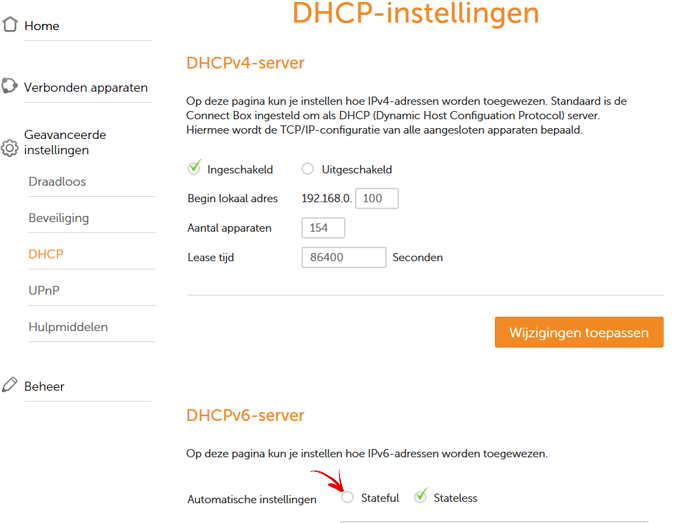

De C7 kan wel vreemd doen als je IPV6 op je modem hebt, dan is de eerste stap om dit aan te passen:
1. Log in op de modem
2. Ga naar 'Geavanceerde instellingen'
3. Klik op 'DHCP'
4. Vink bij automatische instellingen onder 'DHCPv6 Server' Stateful aan
5. Klik eronder op 'Wijzigingen toepassen'
Van enthoven
Nu zie ik waar de schoen wringt.
Ik ga dat doen.
Alvast bedankt voor je hulp Be rt
