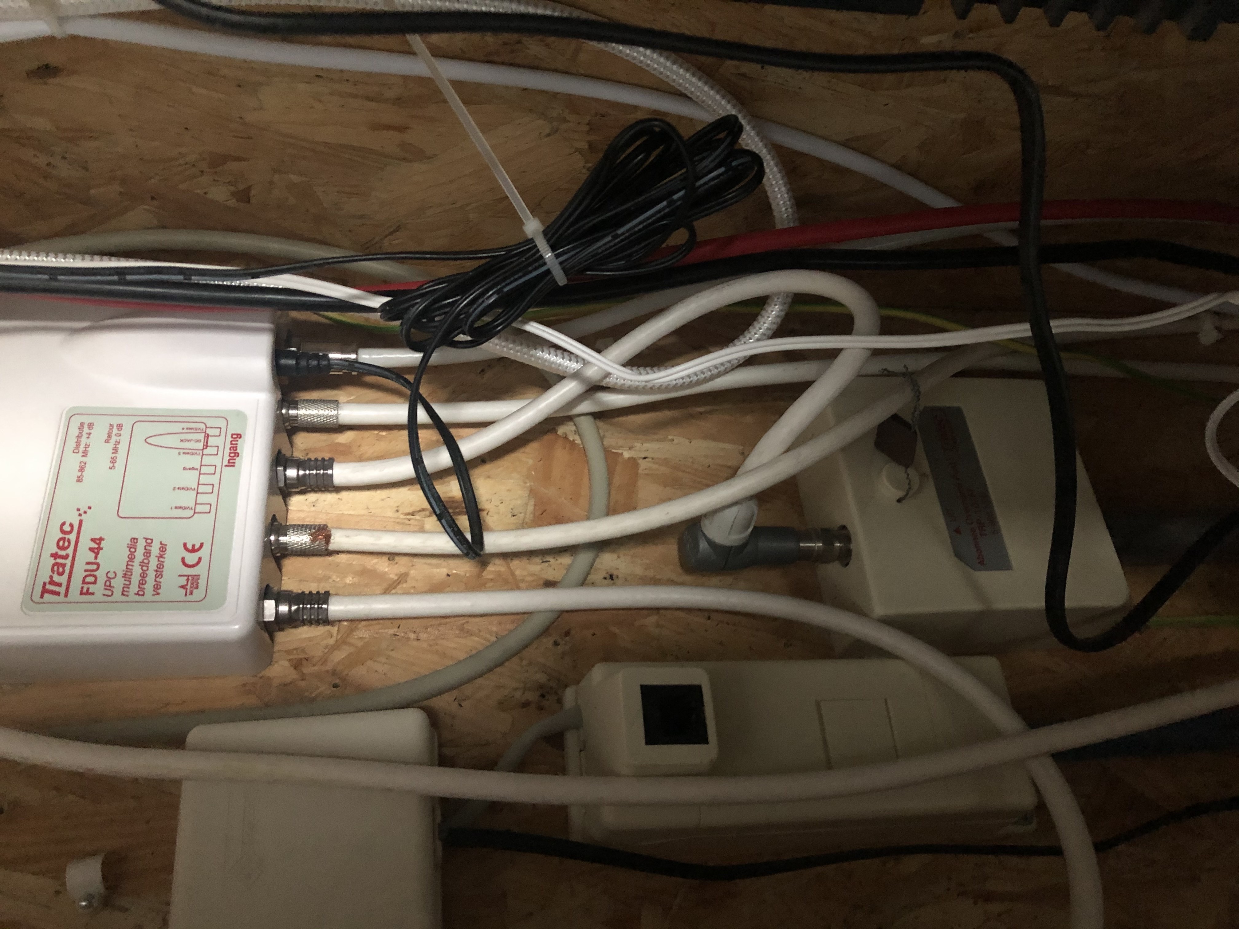

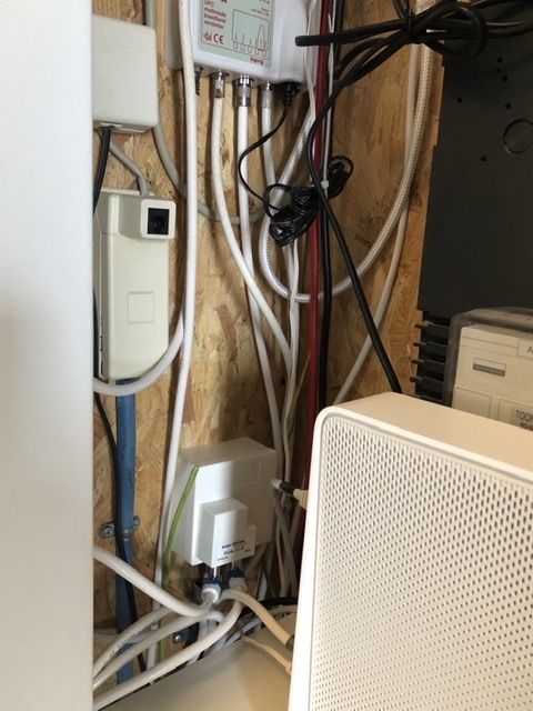

bijgevoegd de aop met splitter, werkte als een trein.

Dinsdagmiddag is de monteur langs geweest hij heeft de hoofdtabel opnieuw gestript, een nieuw aop kastje met splitter gemonteerd, kabels vervangen en wat instellingen in het modem aangepast. De monteur was een vriendelijke man die ook uitleg gaf waarom hij de aanpassingen deed (behalve de aanpassing in het modem maar dat is voor mij niet relevant) en heeft ook wat afdopjes achtergelaten voor niet gebruikte tv kabels. Nadat alles gereed was heeft hij de lijn gemeten en merkte nog wat ruis op in de wijk maar daar zou ik weinig last van hebben. De snelheid was weer op niveau 250/25mb.
