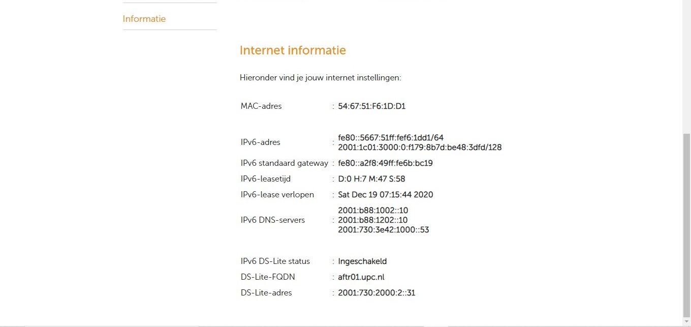

hallo
weet iemand misschien hoe ik een port forwarding kan open zetten op mijn connectbox
want zie de link port forwarding niet
het is voor remote desktop
want ik dacht dat het bij geavanceerde instellingen onder het kopje beveiliging of zo heb ik het wel bij anderen toppics gezien
de volgende eigenschappen heb ik bij mijn ziggo modem

Hallo Tobias,
Je modem heeft momenteel een IPv6 dslite modem profiel.
Vandaar dat er geen portforwarding beschikbaar is.
Hiervoor heb je in jou geval een IPV4 only modem profiel nodig.
Je kunt dit aanvragen door contact op te nemen met Ziggo.

hanh
Oud Community-lid
Je hebt DS-Lite Firmware op je Connectbox ipv Full Dual Stack of IPv4,
Met DS-Lite kan Port Forwarding niet.
Oplossing: DS-Lite vervangen door IPv4.
Je kunt daarvoor contact opnemen met Ziggo. Telefonisch of via Chat.
https://www.ziggo.nl/klantenservice/contact Scroll naar beneden.
Je kunt desgewenst hier ook een Ziggo Moderator vragen dit in te gaan stellen.
