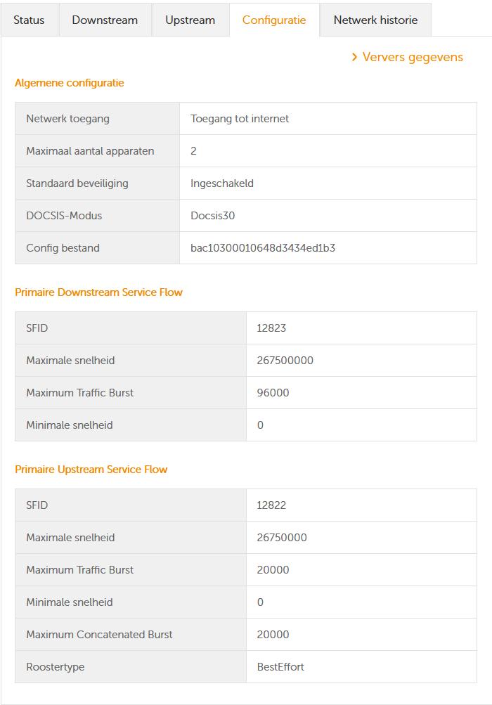

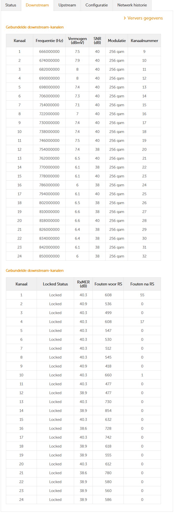

ik ben nu weer klant bij ziggo nadat ik van kpn ben over gestapt .
ik ben fanatiek gamer en speel het spel Apex legends.

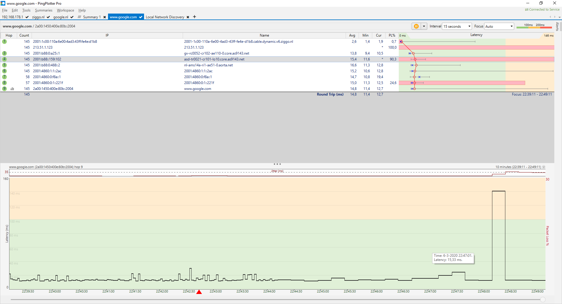

echter heb ik ook bij ziggo packet loss bij dit spel zowel op me ps4 als op mijn pc.

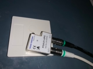

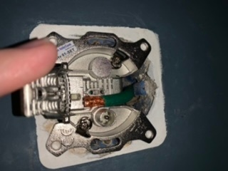

aangezien ik een nieuw abo had afgeloten had ik recht op een monteur deze ook laten komen.
hij heeft mij goed geholpen voor mij zowel mijn aansluiting binnen als in de straat vervangen zodat hij er alles aan heeft gedaan om dat uit te sluiten echter blijf ik packet loss houden nu wel minder was eerst 8 tot 10% nu is dat maar 2 tot 4 %
het is echter nog te veel om mijn rankend matches nog te winnen omdat het spel niet alle schoten registreed .
iemand nog ideeën ?
