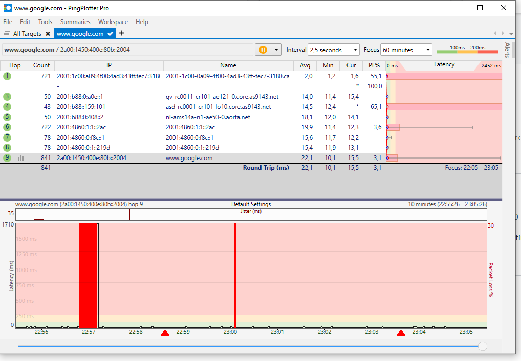

Ik heb met pingplotter getest en daar zijn duidelijk de packet losses te zien:

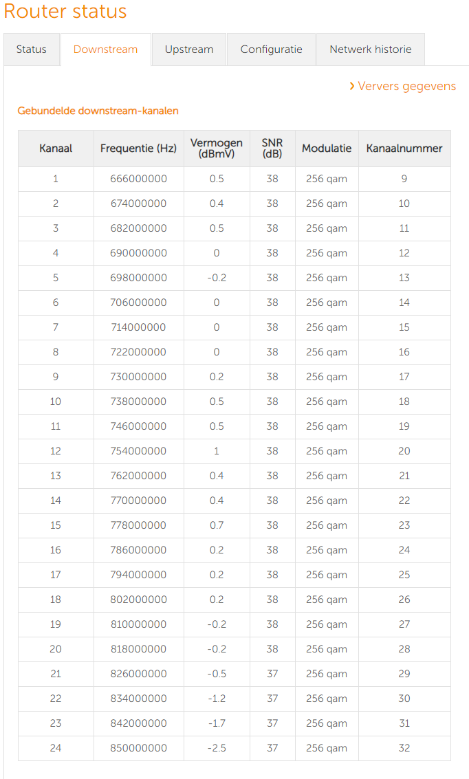

Ik begreep dat jullie graag de de volgende info uit de connect box willen zien:

Net de coax van het modem direct in de AOP gedaan. Zie nu wel dat ik 4 kanalen beschikbaar heb in de upstream:

Dit gaat helemaal niet goed, 4 upstream waarden direct op het AOP van 51 dBmV.
Ergens zit een te hoge weerstand / blokkade richting de Ziggo servers.

Terugkomend op de stabiliteit. Hier is helaas nog niet veel in veranderd. Nog regelmatig uitval en packet losses:

Marco1861 "De upstream-waarden zijn 5.1, niet 51 ;)"
Dit wordt fout weergegeven in dat modem en is in werkelijkheid 51 en dat is te hoog.
SymphonyX Met een upstream van 51, gaat dat nooit goedkomen.
Ziggo is de enige die dit op kan lossen, je hebt het modem al direct aangesloten op het AOP, dus kan het alleen het AOP zijn of de kabel naar de straatkast of de straatkast of nog verder richting Ziggo en daar kun je zelf niets aan doen.
