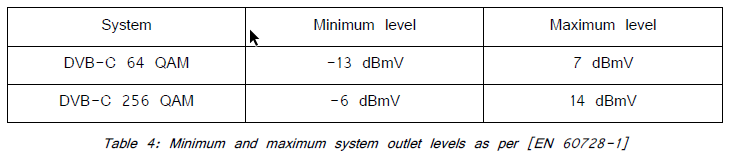

Vergeten te vermelden dat 63 dBµV minimum is om goed beeld te krijgen
Waar komt deze waarde vandaan als in het Excentis rapport wordt aangegeven dat de EN 60728-1 standaard minimaal 47 dBµV stelt voor 64-QAM transport streams en minimaal 54 dBµV voor 256-QAM transport streams om een storingsvrij signaal te kunnen krijgen:

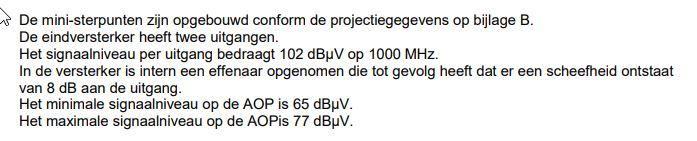

Moest even zoeken maar dit zegt misschien wel wat meer ArChie.DVB https://www.cito.nl/-/media/Files/bedrijven/telecom-cai/cito_cai_voorbeeld_uitwerking_opgavenboekje_sect_1a_hfc.pdf?la=nl-NL

Ronihd wrote:
Het maximale signaalniveau komt in ieder geval overeen met de EN 60728-1 standaard waaraan ook het Excentis rapport dat in opdracht van UPC is gemaakt refereert. Het minimale signaal wijkt af, maar als ik deze Cito examenopdracht doorlees beschrijft bovenstaande de situatie die geldt voor de beoogde netwerkuitbreiding.
