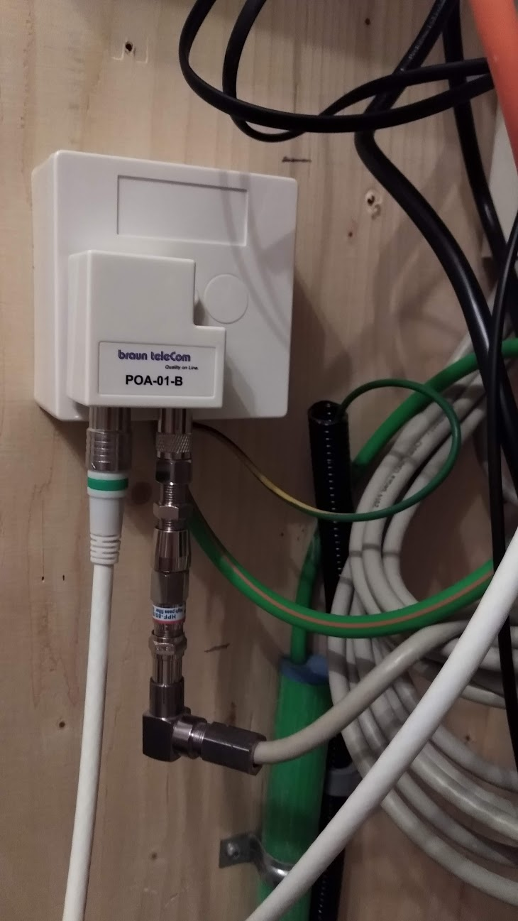

Is het modem rechtstreeks aangesloten op het AOP? Zo ja, haal eens het witte kapje van de POA los. Het kan goed zijn dat de steker daarna iets dieper in in de wcd gaat. Dus stevig aandrukken.
pietvs
Level 2
Zo bedoel je? Ik moest even wachten op een tijdstip dat de lijn eruit kon. Heb een paar gameservers staan met daarop 3 tot 5 Twitch streamers dus kan niet zomaar de lijn er expres uithalen.

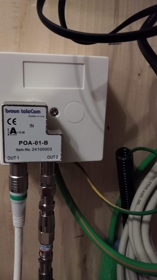

Ik schreef het witte kapje van de POA. Daarmee bedoelde ik de POA 01 splitter. Waarschijnlijk dacht je aan AOP door een typefout. Geeft niet. Probeer het nog eens door het bedoelde kapje los te halen.
pietvs
Level 2
Ehhh, zo wel goed? Ik weet niet wat wat precies is hoor hahah.
