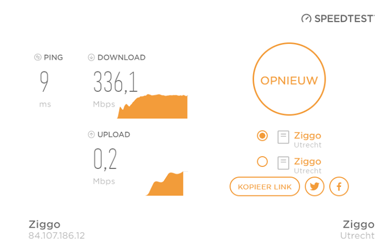

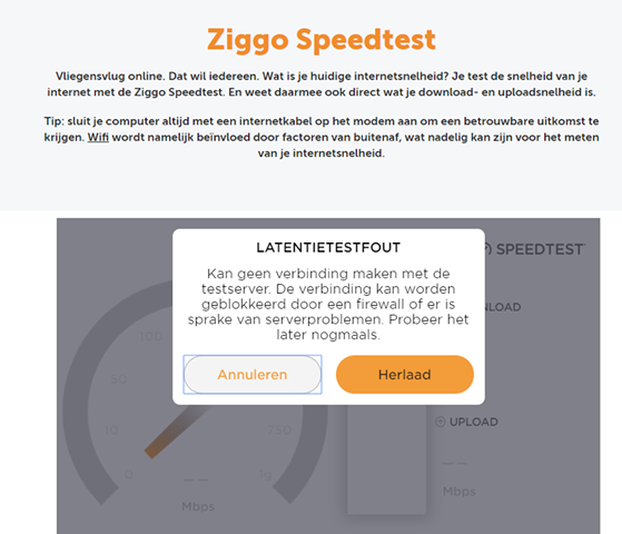

Het probleem is dat er nergens afwijkingen zijn te vinden. Alles werkt prima. Tot er een dip komt, alles down en 10 mins wachten en dan kan ik weer verder. Maarja, dan is een game allang tot de conclusie gekomen dat je de game verlaten hebt. Mijn zoon is al een paar keer voor uren gebanned omdat hij beschuldigd werd van weggaan tijdens een gevecht. Hij kan geeneens meer meedoen aan events enzo. Om droevig van te worden.
Dit soort dingen krijg ik als ik een storing heb en het weer begint te werken. Ook gaan soms alle lampjes weer knipperen op mijn modem dat deze opnieuw opstart en alles gaat downloaden.
