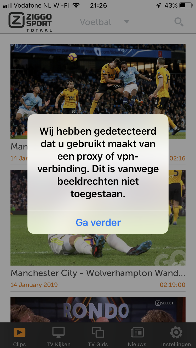

De ziggo sport app werkt niet meer na update naar iOS 12.1.2
ik krijg de melding dat ik gebruik maak van een proxy of VPN server en dat niet is toegestaan ivm de beeldrechten
ik maak echter geen gebruik van een proxy of VPN, maar kan hierdoor desondanks geen live tv of clips kijken via de app
via de browser werkt het wel
ik vermoed dat het aan de recente iOS update ligt omdat ik deze dezelfde avond op beide apparaten heb gezet en dat het sindsdien niet meer werkt
zou ook niet weten hoe ik dit nu op kan lossen, herinstallatie of opnieuw opstarten van het apparaat biedt geen oplossing

Ziggo go in de browser werkt thuis ook gewoon op de WiFi alleen via de app werkt het op de iPhone en de iPad niet, betreft een 7 en een air 2 met de meest recente iOS versie.
MikeM
Heb gisteren nog een keer geprobeerd door de instellingen voor safari , voorkom volgen Blokker alle cookies etc uit te zetten en de app opnieuw te installeren daarna.
Bleef hetzelfde probleem houden

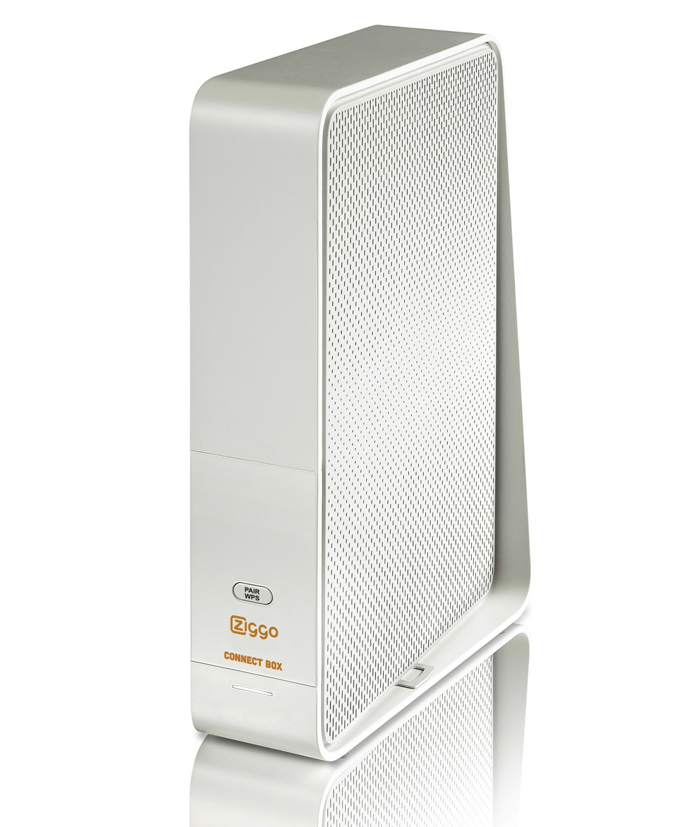

Heb thuis de modem uit de bijlage, hier lijkt het dus niet goed mee te gaan icm met de update
Heb deze al een keer opnieuw opgestart en ik weet niet of ik hier nog meer mee kan doen qua resetten
Ik zal er vanavond een router achter zetten voor het WiFi signaal en kijken of het dan wel werkt
ik geloof niet dat deze in bridge modus gezet kan worden

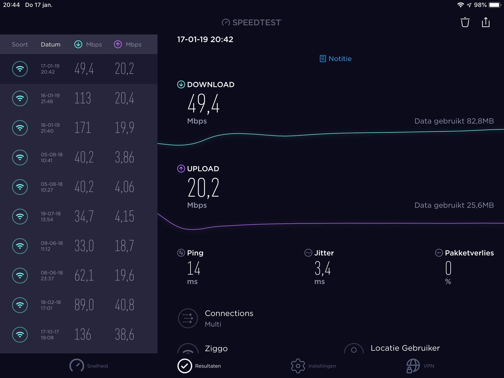

MikeM
Zoals aangegeven schommelt snelheid nogal, tussen de 50 en 200, in de bijlage screenshot van bekende apparaten na elkaar getest. Het ene moment is het traag en het volgende moment springt het weer naar 200
Het lijkt ook wel eens helemaal weg te vallen als ik wat stream.
