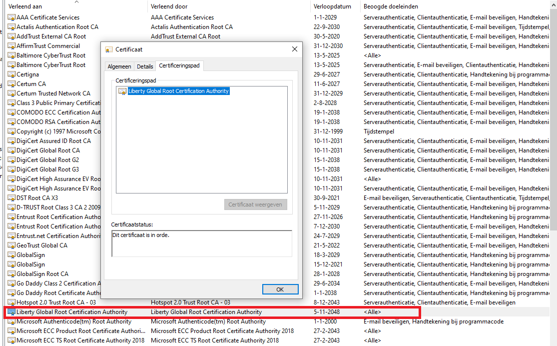

Uiteindelijk bedacht ik mij dat ik het certificaat maar eens onder de loep moest nemen
om zodoende misschien wat meer info te achterhalen
Het certificaat wat bij Ziggo gedownload moet worden heb ik geopend om de specificaties te kunnen bekijken
Direct was en is zichtbaar dat de uitgever "Liberty Global" is
Daarop heb ik nogmaals de stappen in de topic van AnnaR doorlopen en zo waar vond ik het certificaat met de zelfde info als in de eigenschappen er van
Net als AnnaR durfde ook ik het certificaat niet te verwijderen vanwege de melding dat dan waarschijnlijk meerder Windows onderdelen niet goed meer werkte
Dus voor uitschakelen gekozen
Mijn stappen waren dus aan de hand van de topic van AnnaR:
LET OP BIJ PUNT 13 MOET JE DUS ZOEKEN NAAR:
Liberty Global Root Certification Authority
De uitgever van het Ziggo WiFi spot certificaat
Ga dan door met punt 14

  • Klik op Certificaten (die je geselecteerd hebt in stap 6). Je komt nu in de map Certificaten
  • Klik op pijltje voor overzicht certificaten
  • Selecteer Vertrouwde basiscertificeringsinstanties (bij mij althans.. kies anders een andere map waarin Ziggo certificaat vermeld staat)
  • Selecteer Ziggo Public RootCA-G1 (LET DUS HIER OP ZIE HIER BOVEN OMSCHREVEN)
  • Rechtermuisknop, kies Eigenschappen
  • Kies 2e optie: Alle doeleinden voor dit certificaat uitschakelen
  • (definitief verwijderen heb ik niet aangedurfd omdat er een melding kwam dat dan bepaalde windows-onderdelen mogelijk niet meer juist zijn)
  • Computer opnieuw opstarten
  • Ga naar overzicht Wifi verbindingen.
  • Ziggo staat er nog steeds bij, alleen kun je er geen verbinding meer mee maken..
