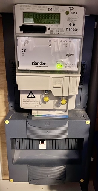

@FtS
Kan je een foto maken van van de groepenkast en en de elektriciteitsmeter (nummers en streepjes-code wel even onleesbaar maken!)?

@DennyW Dank je voor de snelle reactie. Hier foto’s van mijn slimme electriciteitsmeter en van mijn groepenkast.
Ik hoop dat je er wat mee kunt.

@FtS
Hi Ferry,
Hoewel je erg zuinig bent met de pixels, zodat ik met mijn neus op het scherm gedrukt maar moest kijken of ik een mogelijke oorzaak van het probleem kon ontdekken, moet ik bekennen dat ik die niet ontdekt heb.
Ik zie dat je een laadpaal hebt, edoch zie slechte één automaat als hoofdzekering. (Kan geen aanduidingen op de meter kan lezen.  Hieruit lijkt het mij dat je een “gewone” één fase-aansluiting hebt. Het niet kunnen werken als het basis station in de meterkast zit, kan ik niet verklaren.
N.B.:
Bij een 3-fase-aansluiting heb je een kans van twee op drie dat de beide delen niet op dezelfde fase aangesloten zijn, maar dat speelt hier niet. (Bij jouw zitten alle groepen op dezelfde fase.)
Had je een 3-fase aansluiting gehad dan zou omzetten of bij maken van een stopcontact (officieel wandcontactdoos) in de meterkast een oplossing geweest kunnen zijn. (Verbonden met dezelfde fase als die waar het tuinhuisje op zit.)
Het advies van jouw vriend is in principe een goed advies.
Ik kan je helaas niet verder helpen.
