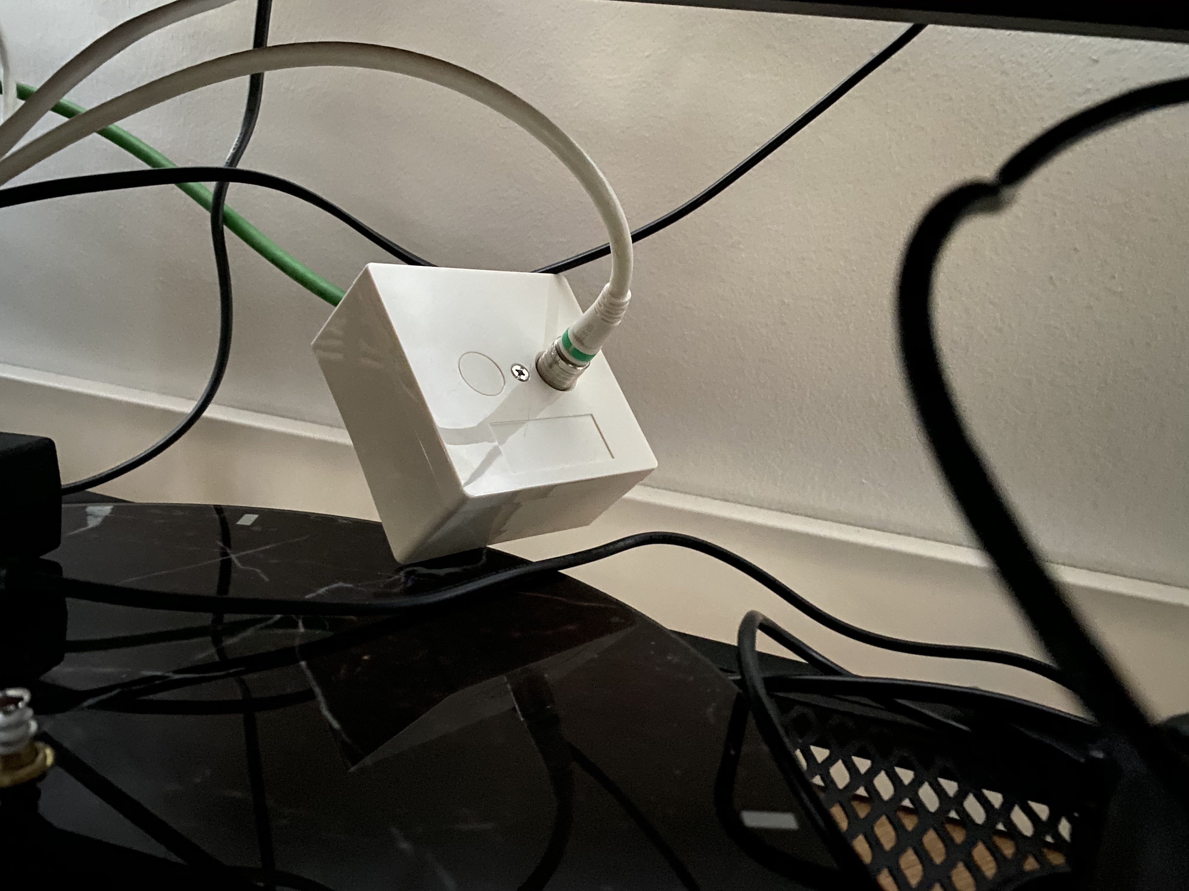

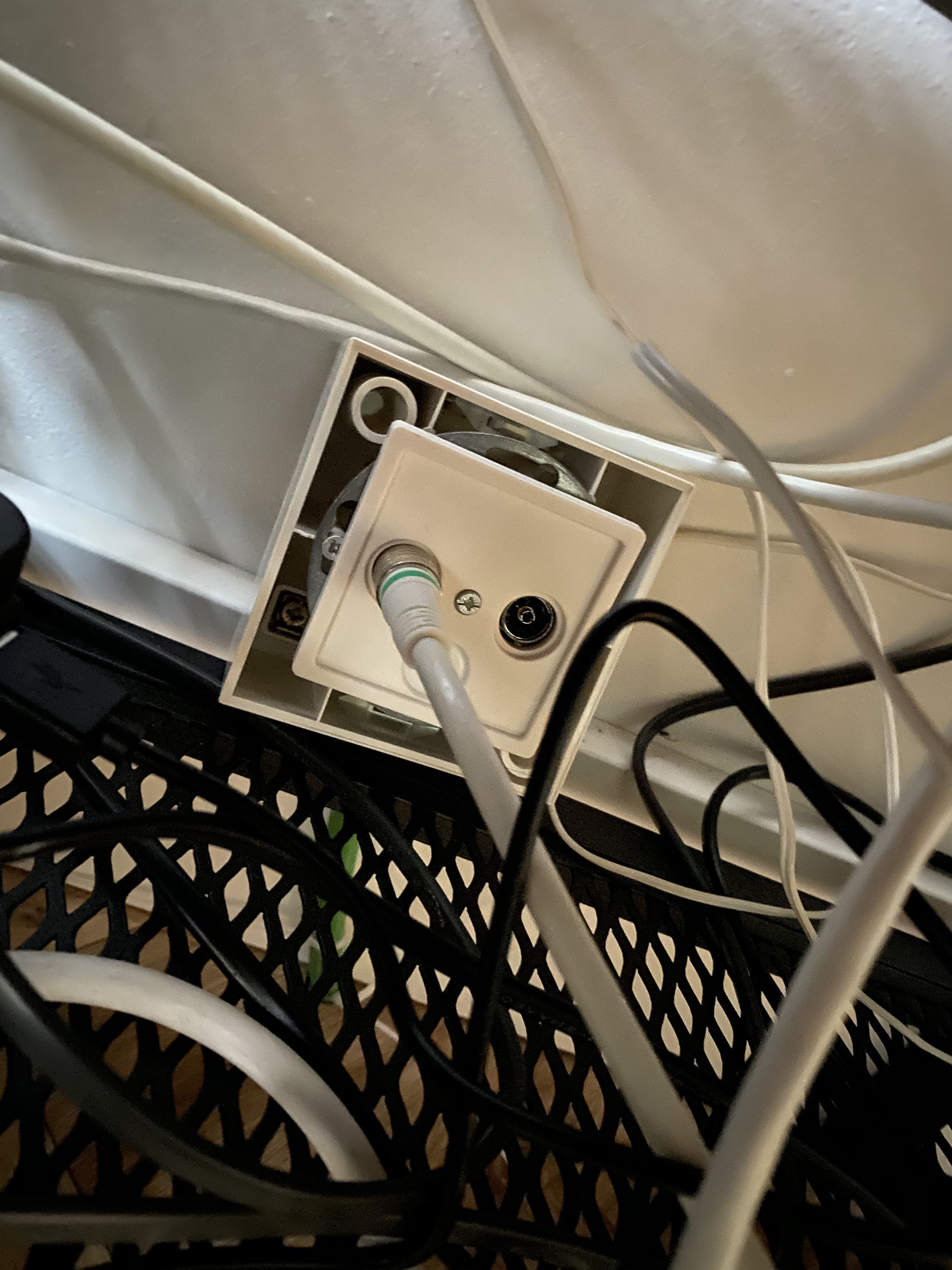

Zou je wat foto's kunnen maken van je AOP (hoofdaansluiting) en wat daar op aangesloten zit?
Bijvoorbeeld splitter, kabels, modem, signaal versterker.
Zit vaak in de meterkast.

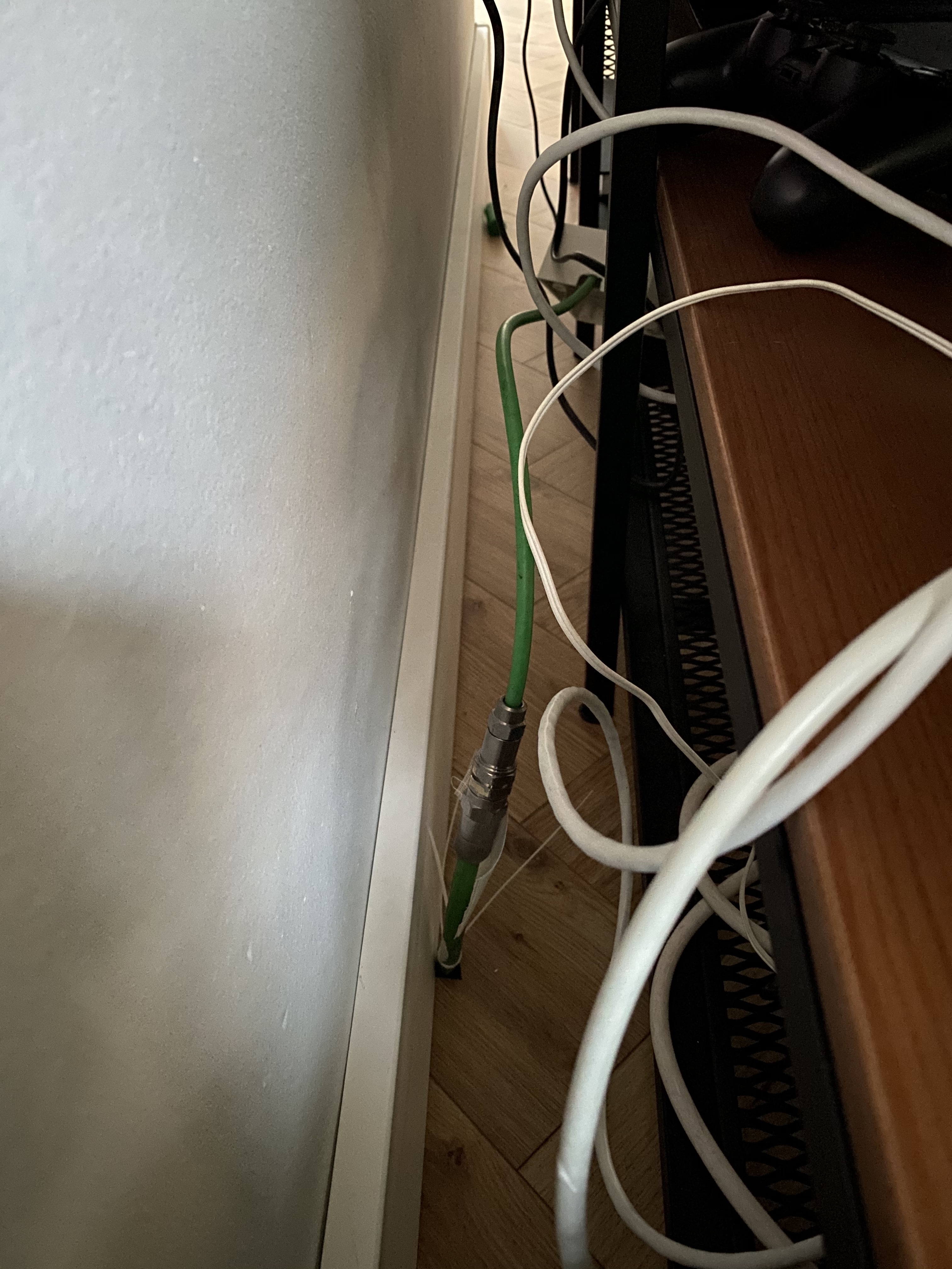

De groene coaxkabel komt bij ons uit de vloer in de woonkamer (oud huis).

Toevoeging; de kabel op de foto gaat direct naar de Connect Box.

Ik zie een hoofdaansluiting die onvoldoende afscherming bied tegen invloeden van buitenaf.
Het lijkt me verstandig om een monteursafspraak in te plannen om de hoofdaansluiting kostenloos te laten vervangen.

Zou je de aanpassingen die de monteur heeft gedaan in beeld willen brengen?
@Tom. de monteur gaf een dat de kabel waarop we de aansluiting hadden zitten daarvoor niet gebruikt mocht worden. Wat hij heeft gedaan;
De monteur heeft verder niet meer gekeken naar de waardes van de router. Toen hij het kastje had gemonteerd gaf hij aan dat alles nu goed zou moeten zijn.
Heeft hij de hoofdaansluiting niet tegen de muur gemonteerd?
@Tom. nee, die keuze liet hij aan ons. Het maakt volgens hem niks uit. Zo konden we hem makkelijker in de kast verwerken.
@Tom. ik heb gisteren naar je opmerking de hoofdaansluiting semi-vast tegen de muur aan gemaakt. In zie in de logs dat in de upstream er geen timeouts meer zijn. In de historie helaas nog wel.
