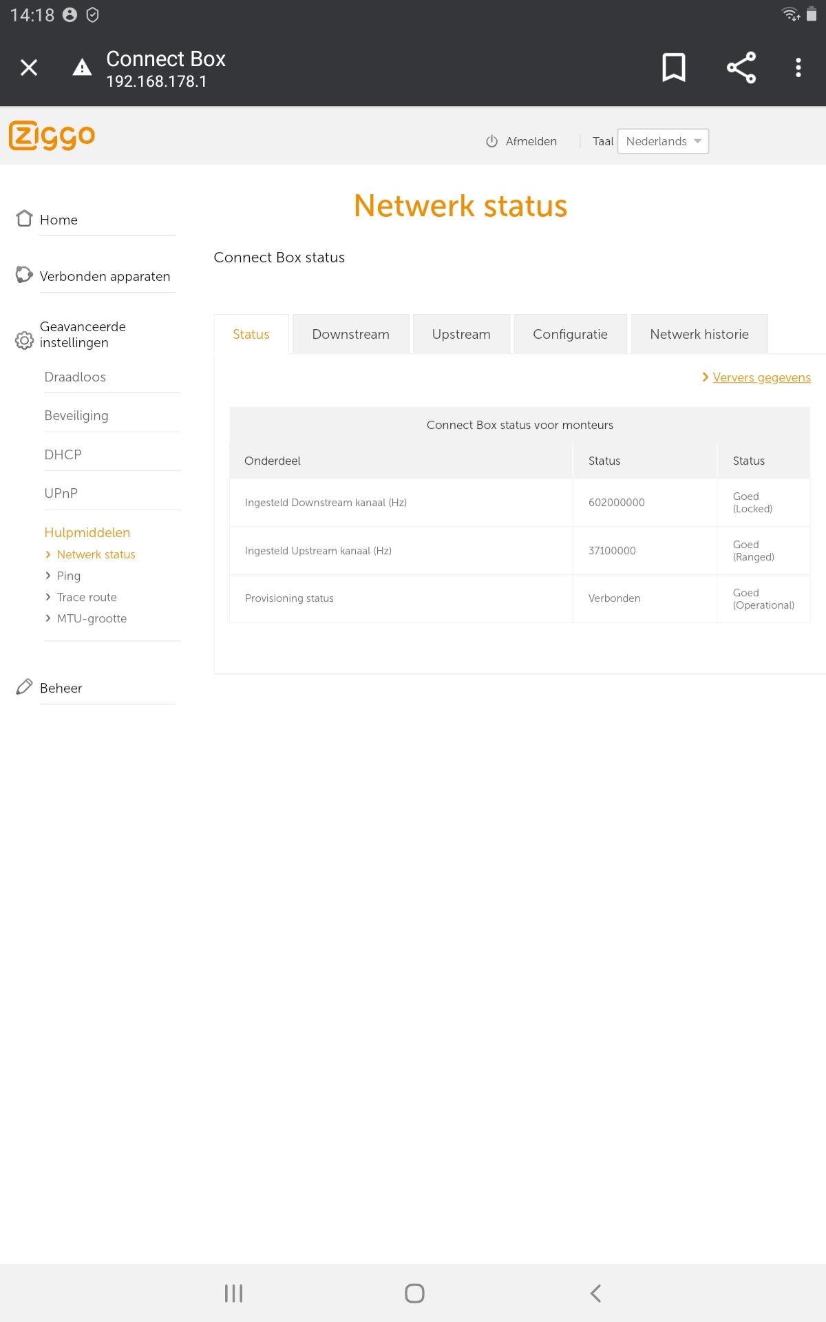

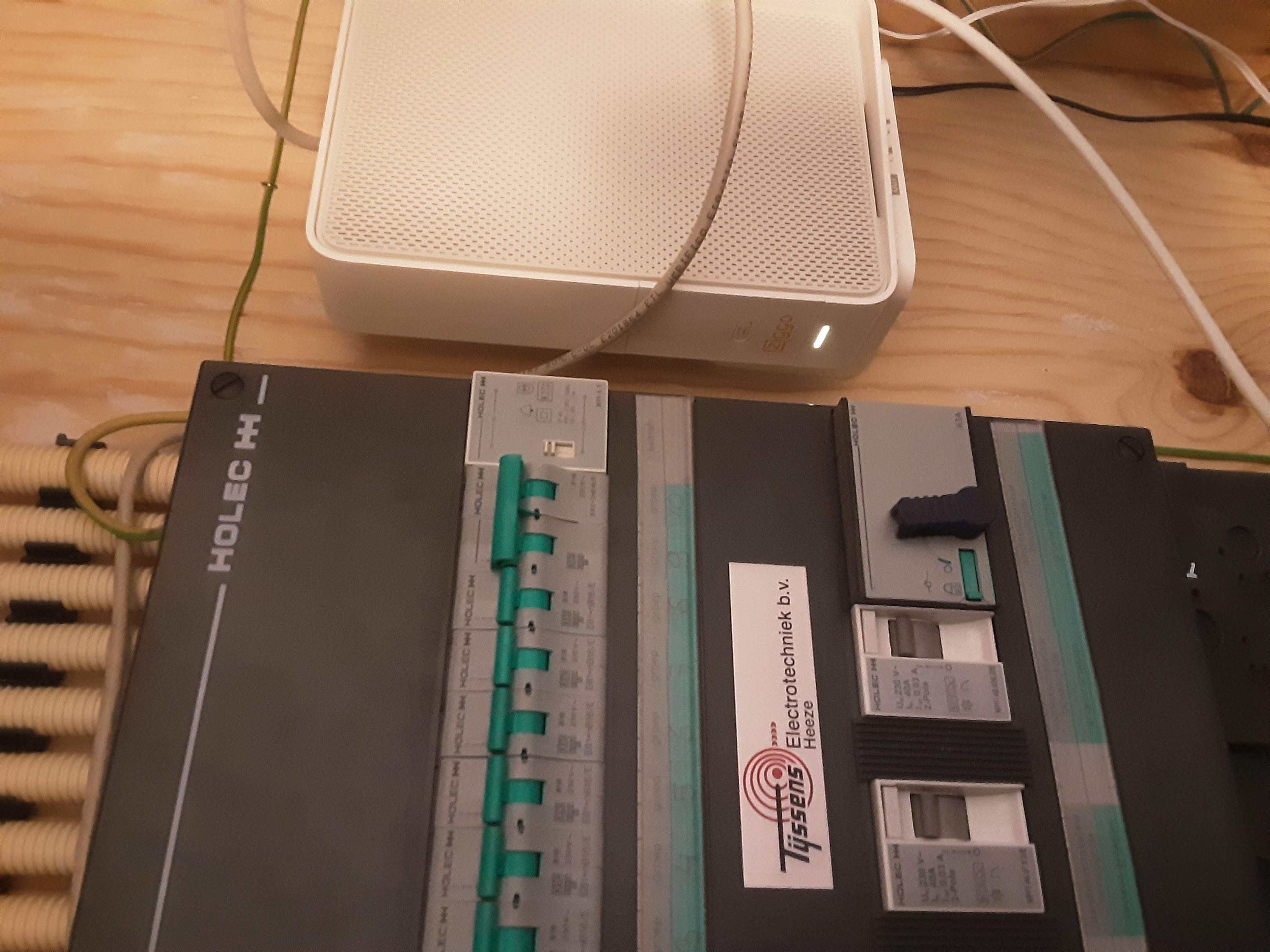

Dit is het recente scherm van de modem, RoWi

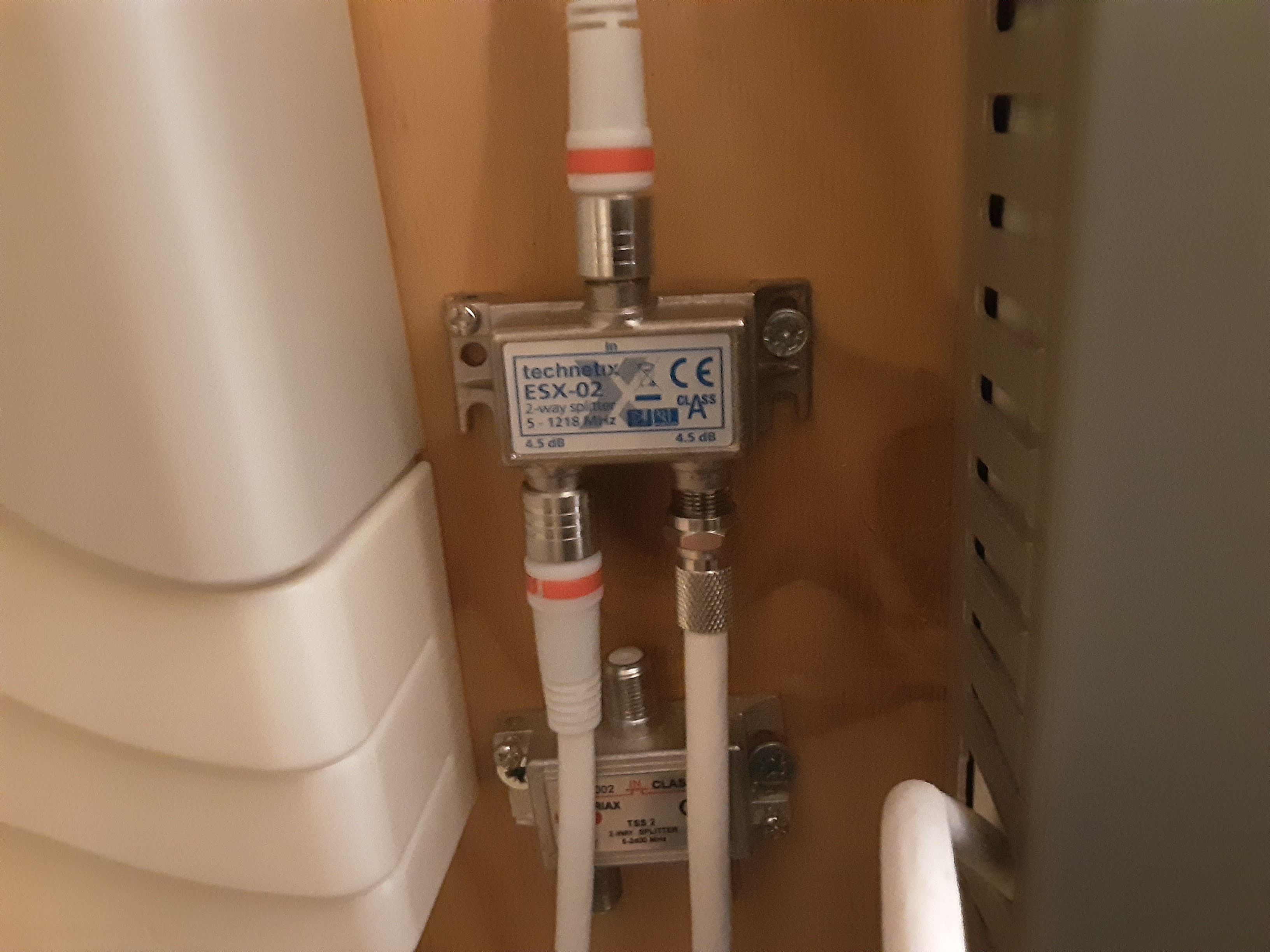

Een foto van de aansluiting zegt vaak al veel gelukkig 🙂

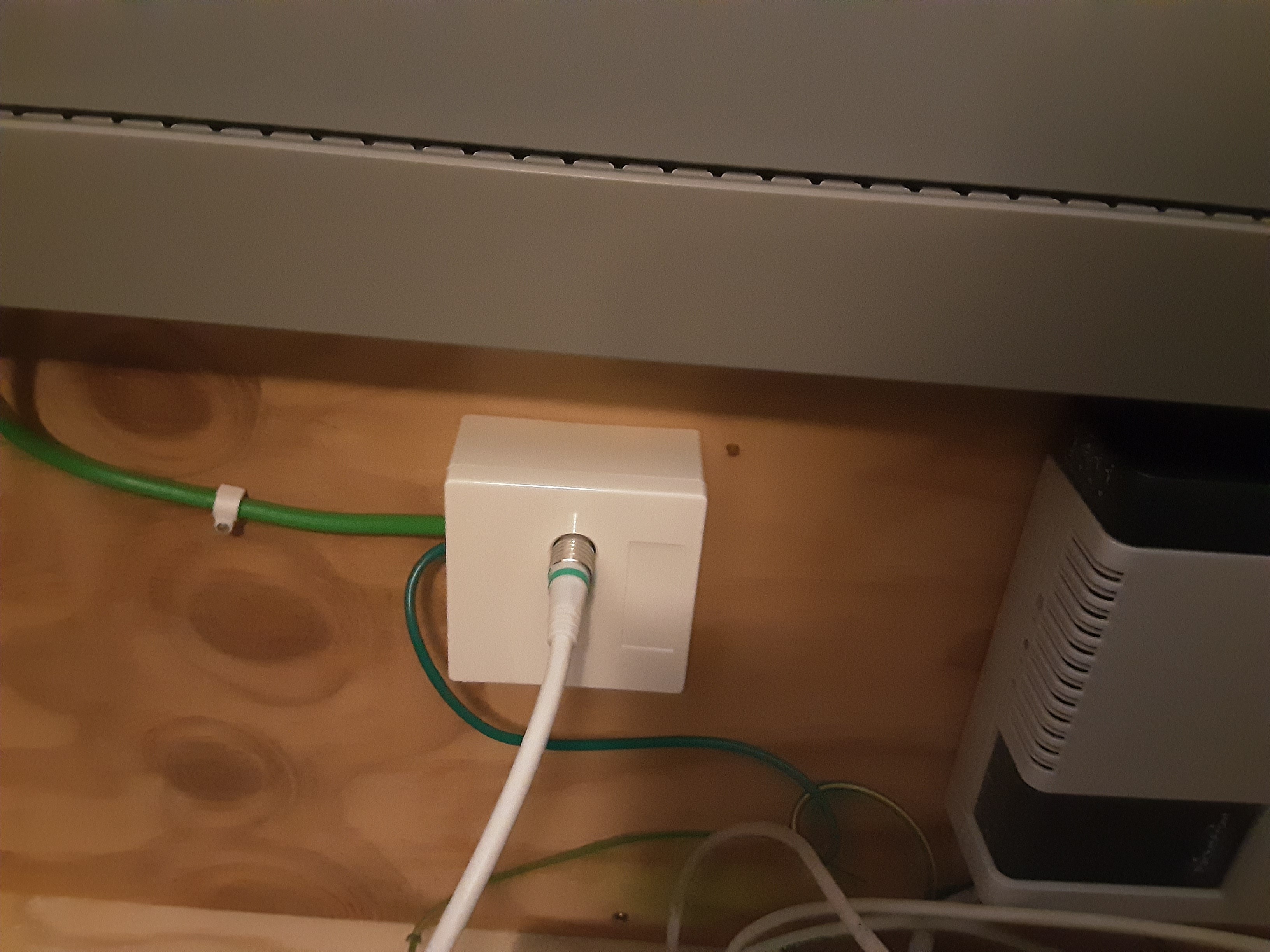

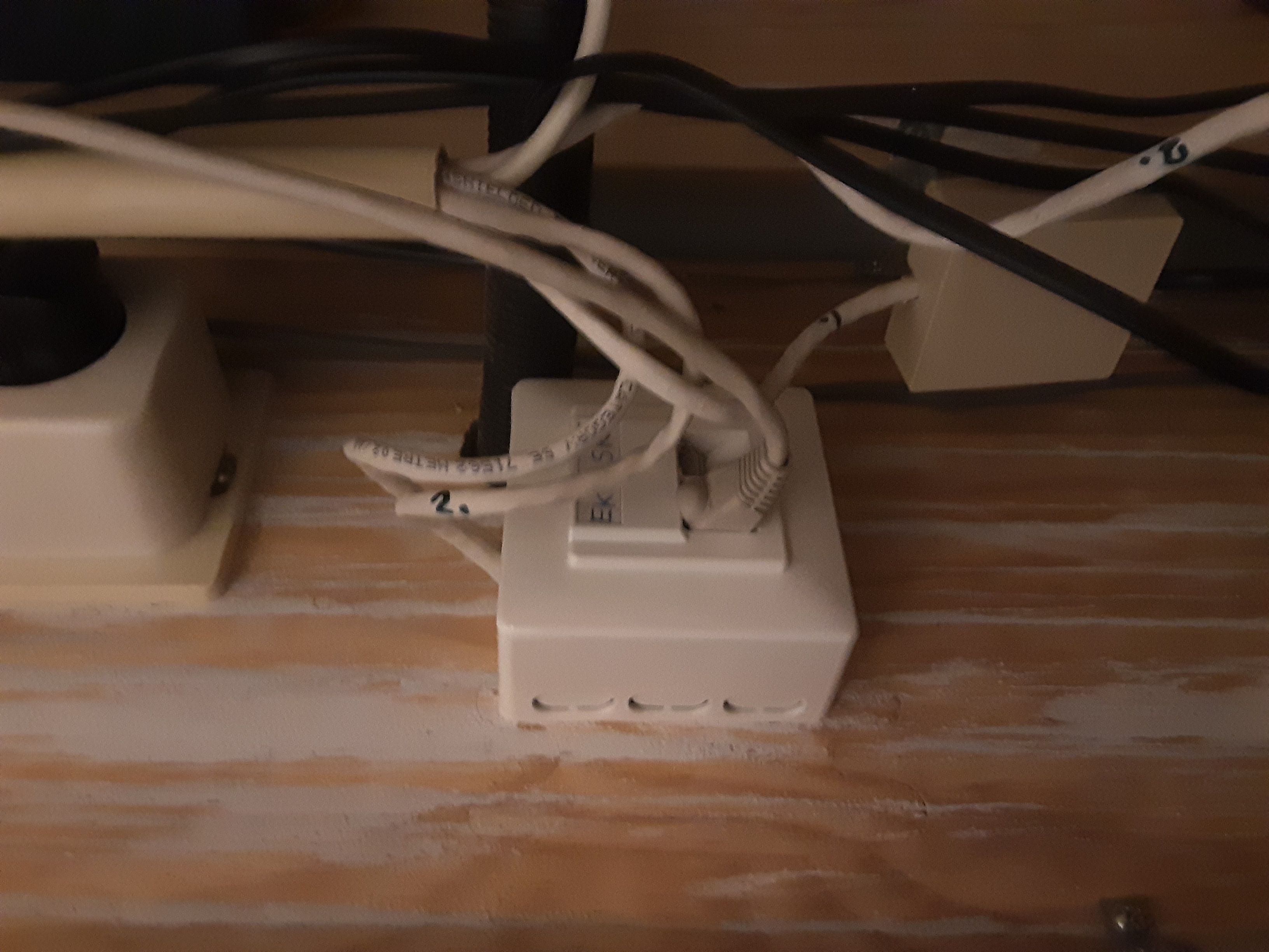

Er zitten 2 ethernet kabels in de modem, waarvan de ene naar de muurdoos van de tv gaat en de andere hebben we gebruikt voor de Ziggo Booster, die we onlangs hebben besteld en in een andere ruimte staat, plm. 10 /12 meter van de tv en oeroude UPC box.De groene kabel wordt naar de splitser geleid en daar gedeeld. De een gaat naar de modem en de andere (zonder rode markering) naar niet gebruikte tv doos een andere kamer.

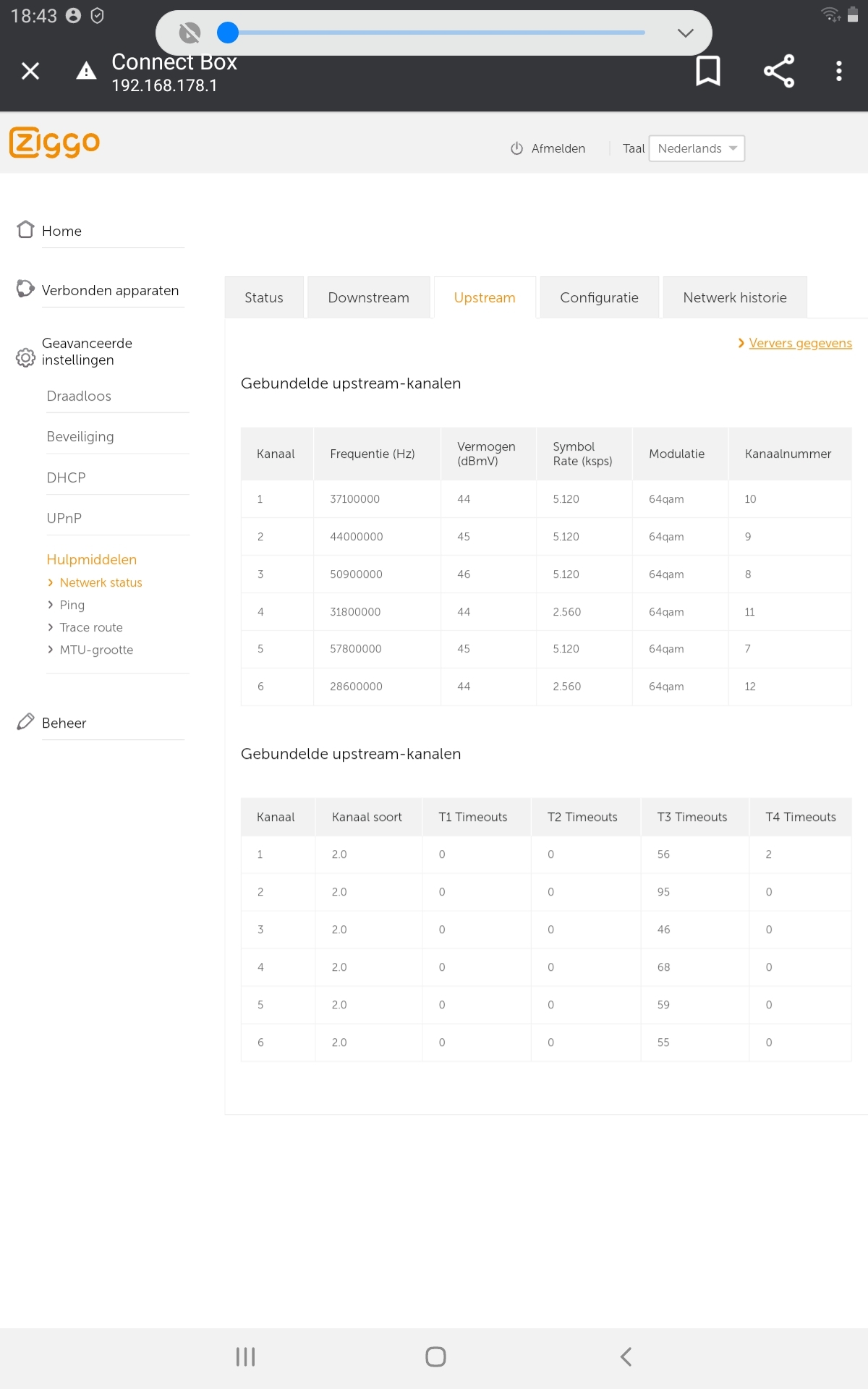

Hierbij screenshot voorlaatste vraag. Alweer en alvast dankdankdank

@BeetjeDigi met de up- en downstream en netwerk log wordt bedoelt alles wat er in die tabbladen staat…
Hierboven heb je alleen maar het eerst blad, de status, gepost.

Hallo Henno, als er meer op mijn scherm was verschenen, had ik daar ook vast een screenshot vsn gemaakt. Maar dit was echt alles. Wat heeft't Beetje gemist of ( vanzelfsprekend, overigens) fout gedaan?

En opeens, nu, staan ze er wel. Vanmiddag eg nie, zoooooo digi ben ik tog nie??? Helpppp......

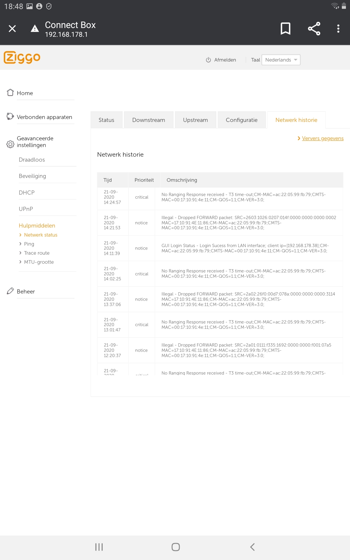

Zou u de volledige upstream pagina en netwerkhistorie pagina nog met ons kunnen delen ??

BeetjeDigi
  • 61Posts
  • 1Oplossingen
  • 18Likes
Straks moet ik mijn naam nog aanpassen, met al die kwaliteitsverhogende adviezen en vragen! Beetjeminder of zo.....

En dooorrrrrŕrr?.....
Tom.
Level 18
  • 5481Posts
  • 205Oplossingen
  • 1226Likes

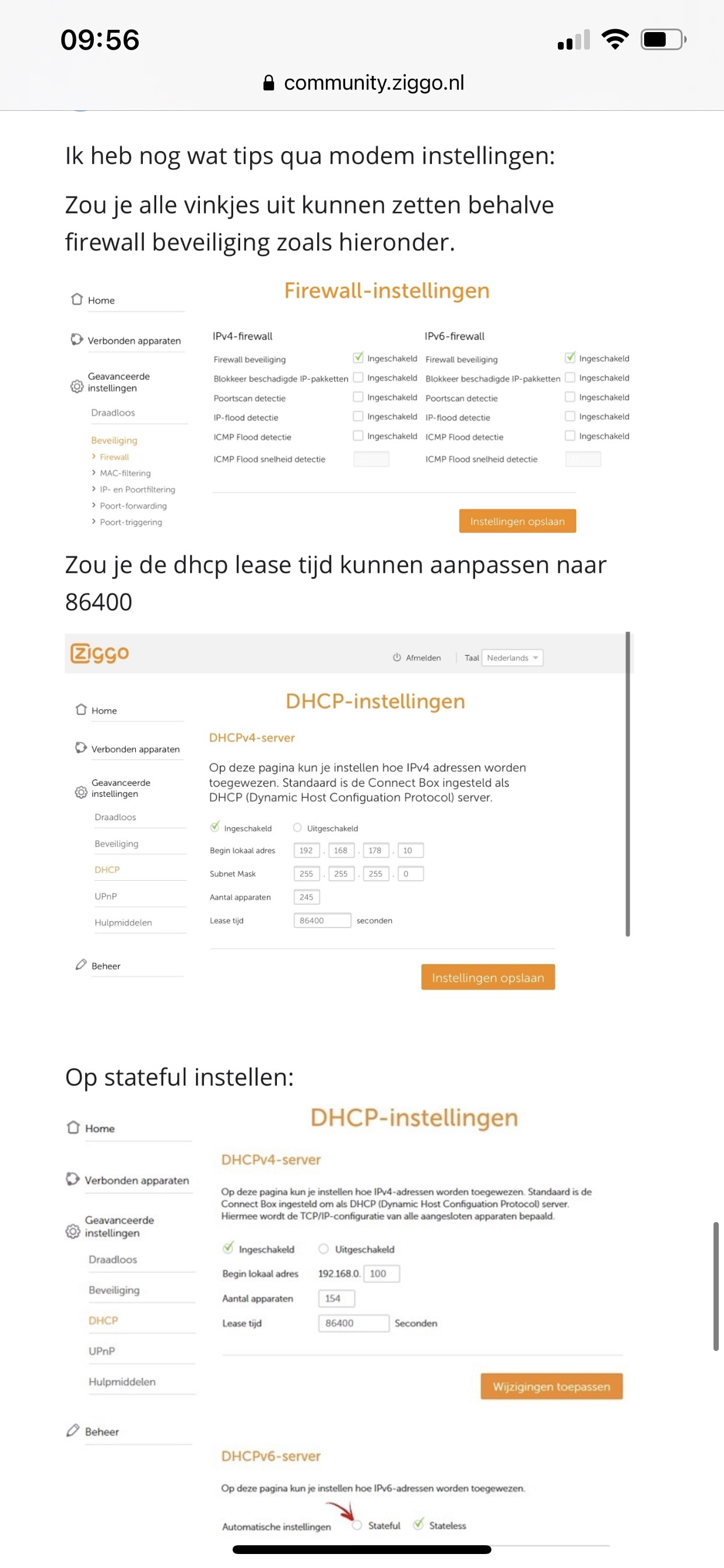

Het gaat hartstikke goed.
We komen er met zijn allen wel uit
Je hebt vreselijk veel t3 errors.
Het lijkt me verstandig als 'n moderator naar je signaal kijkt.
Die zal waarschijnlijk een monteur voor je regelen die zowel binnen als buiten metingen zal verrichten.
Zet hiervoor je postcode en huisnummer in je profiel:
https://community.ziggo.nl/settings/profile

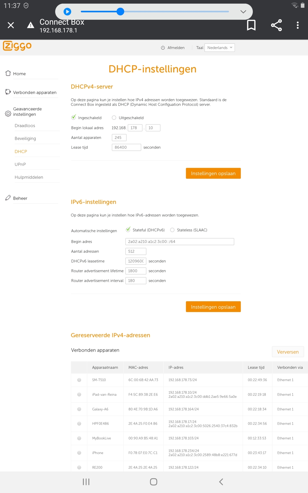

Zou je daarnaast deze modem instellingen kunnen toepassen:
Als alle instellingen zijn toegepast dan moet je even je modem opnieuw opstarten.
(1 minuut van stroom halen)

Kon het niet laten: heb alleen firewall instellingen van 6, niet van 4.
Gek he?
