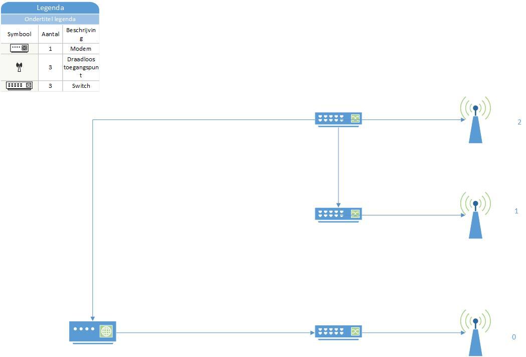

Middels visio heb ik onderstaand plaatje van de thuisnetwerk topologie gemaakt. Alle switches zijn Gigabit switches en ook de bekabeling is ok. De getallen 0,1,en 2 verwijzen naar de verdieping in mijn huis. Op verdieping 1 staat de master node

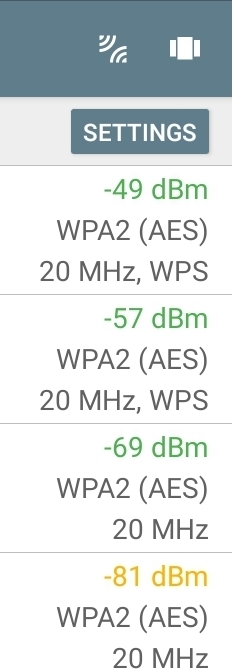

@maugroen wat is op elke plek de dBm ?
Zet eventueel de twee slave s uit en meet op die plek met een smartphone of tablet of laptop zolang we die cijfers maar helder hebben. Wat ook kan is dit halverwege meten hoe lager dit getal hoe beter.
Zover ik weet heeft de Deco app zelf ook de mogelijkheid de onderlinge verbindings sterkte te meten.

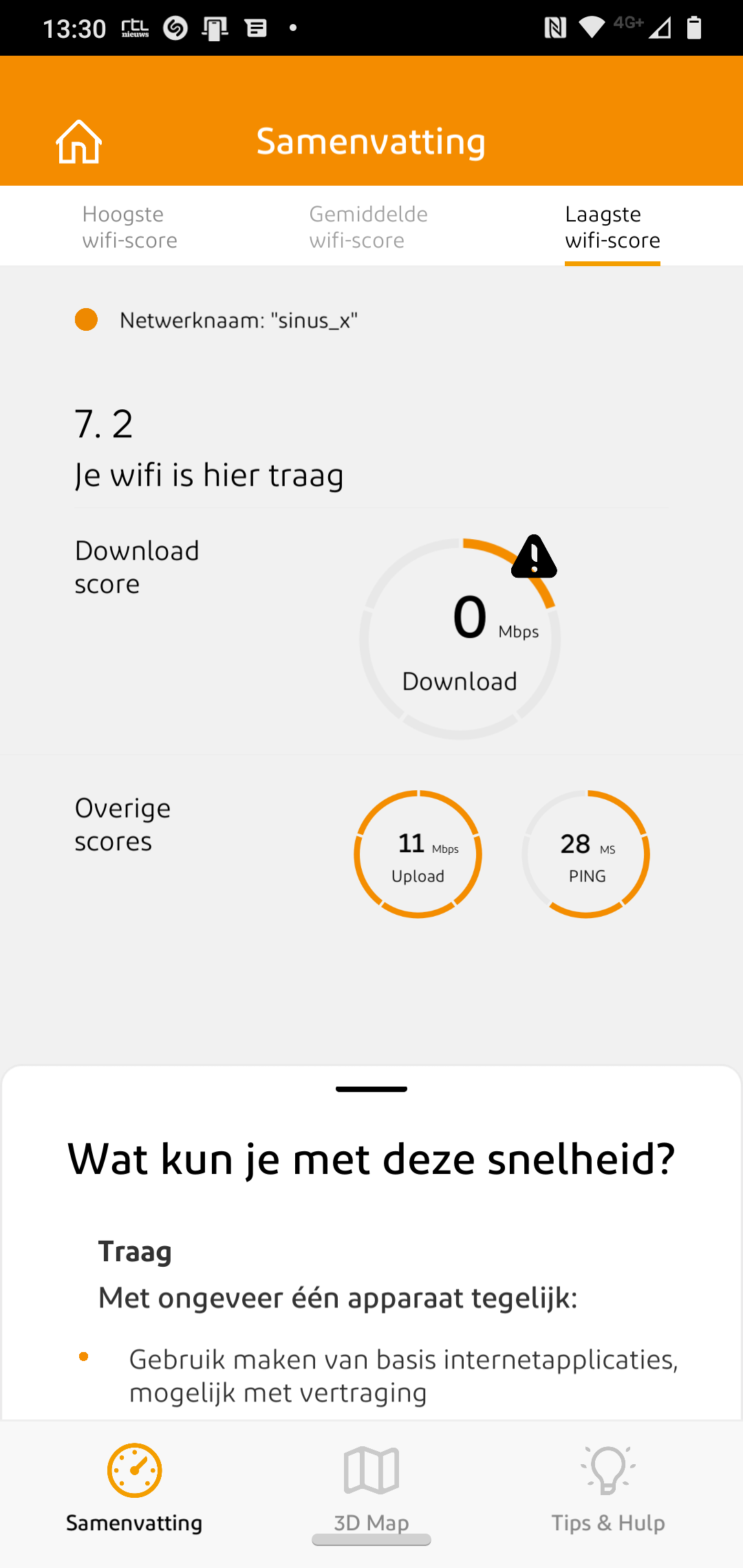

Heb nog even een paar testjes gedaan, met de ziggo Wifi assistant op mijn telefoon. Toch wel verassend, accesspoint 0 (begane grond) komt ong op 250 Mbit/s, ap 2 (zolder ) op 150 Mbit/s en accesspoint 1 op de eerste verdieping (master node) op 100 Mbit/s. Heb ook nog met de app “net analyzer “de signaal sterkte proberen te meten, kom op iets van -34 dB als ik op 1m van een AP ga staan. valt me wel op, dat het “fast roaming” niet goed werkt, als ik heen en weer loop tussen de verdiepingen dan pakt hij hem niet meteen over, en dan zie je in de DECO app dus het soort fout berichten wat ik hierboven gepost heb. Ik vermoed eigenlijk dat het opnieuw het ARRIS Connectbox Giga modem is. Maar ik denk ook dat AP 0 op een betere kabel zit, cat 6, later aangelegd dan de bekabeling naar switches 1 en 2 , ik dacht cat5e

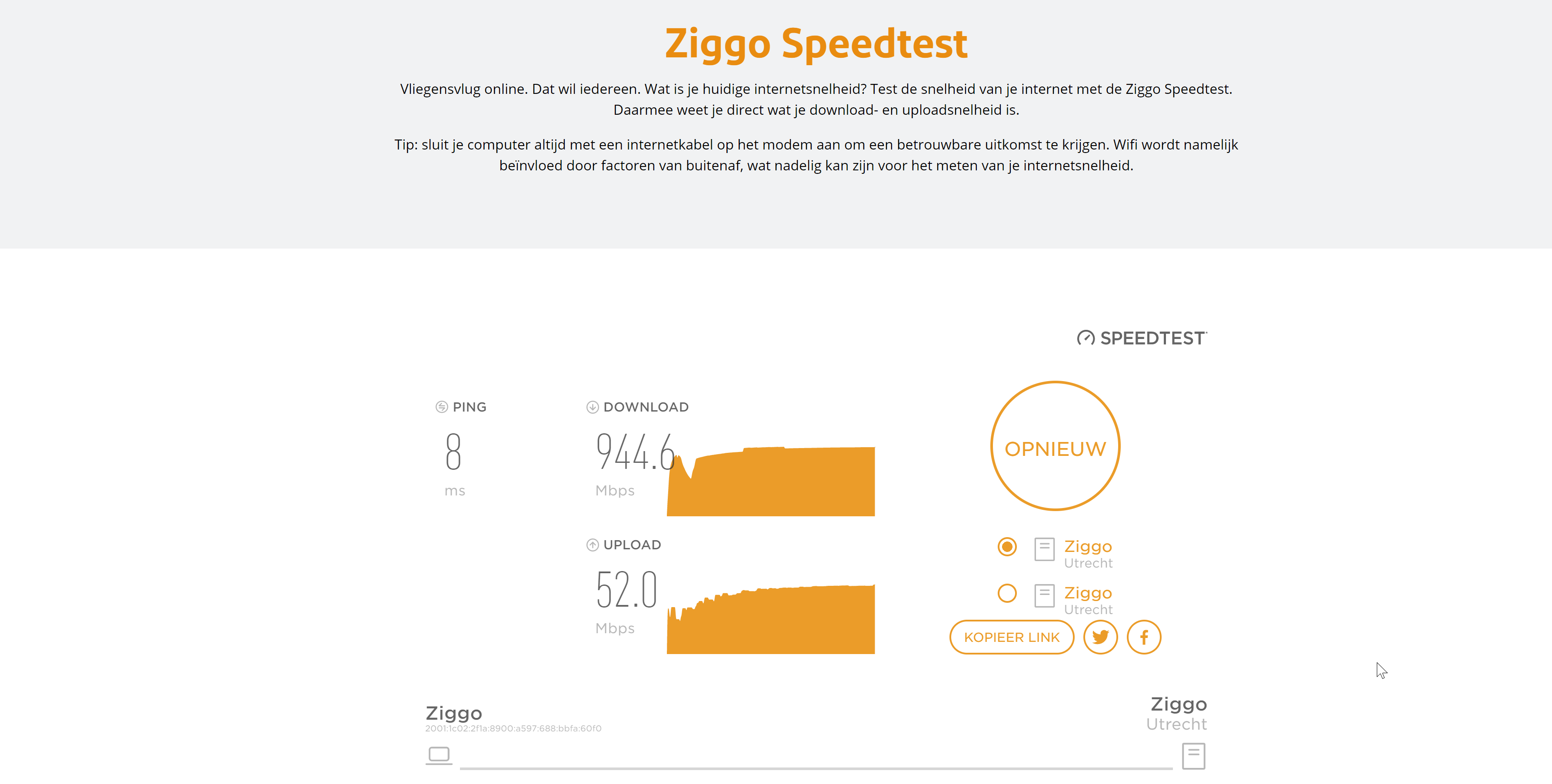

Net nog weer een nieuwe test gedaan, waarbij ik ook bedraad via een laptop/pc rechtstreeks op de verschillende switches een speedtest draai. En daarnaast opnieuw een wifi speedtest via de ziggo wifi assistant app op mijn mobiele telefoon. Resultaat overdag is slechter dan gisteren, op zolder kom ik uit op downloadsnelheid 0 staande naast AP2, vermoedelijk heeft hij nog niet overgeschakeld dan, maar ook na controle in de deco app waarbij ik zie dat hij verbonden is met AP2 kom ik op 6 MB/s. Via de pc op dezelfde switch haal ik opeens wel degelijk 950 Mb/s, conclusie de bekabeling is goed vanaf modem naar zolder . Inmiddels nog een nieuwe test gedaan op zolder, nu zit hij wel weer op 150 Mb/s,
ter illustratie de speedtest op mijn pc, aangesloten op dezelfde switch
Blijkbaar is die Ziggo app niet zo betrouwbaar
RoWi. wrote:Blijkbaar is die Ziggo app niet zo betrouwbaar
Ik heb die app net zelf ook getest en ik moet zeggen er deugt helemaal niks van , met een speedtest app haal ik op een meetpunt ruim 700 en met de app van Ziggo zegt ie dat hij maar 2 Mb/s haalt….dus dat is een slechte test.
Volgens mij is het ook zo dat de app niet meer wordt ondersteund door Ziggo maar dat weet ik niet voor 100 % zeker…
@maugroen je kan beter de Okla app gebruiken en als server Ziggo / Vodafone instellen.
