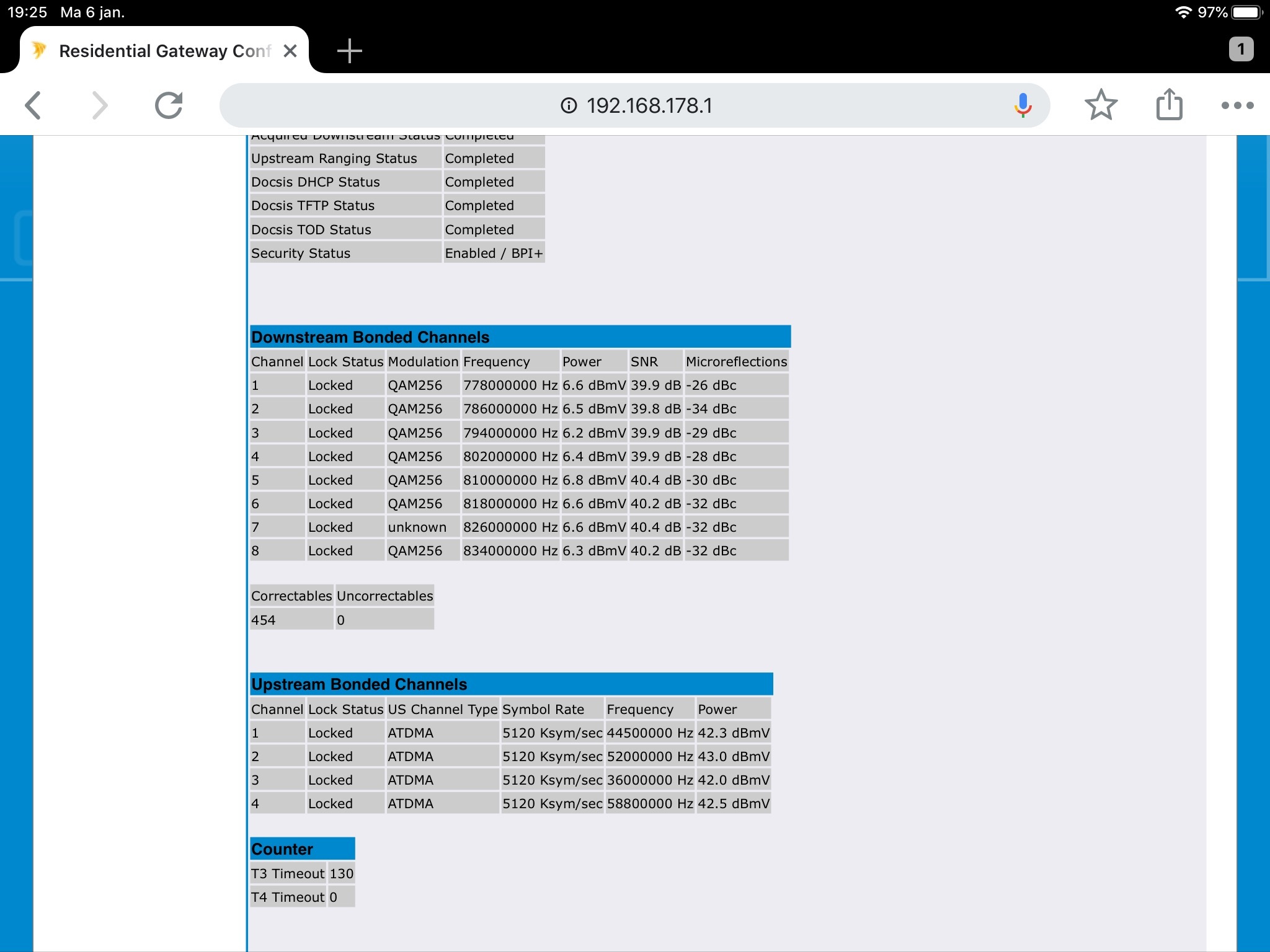

Fred3543
Gevonden, attached.
nieuw fenomeen laatste dagen , wachtwoord niet meer herkennen...
Cecilia
Yes, hartelijk dank @Fred3543! Signaaltechnisch ziet dit er zeker niet verkeerd uit. Ook wanneer ik aan de achterkant je modem uitlees, dan zie ik geen gekke dingen. So far so good. Wat mij wel opvalt is dat je een relatief ouder type modem in huis hebt, namelijk de Ubee EVW320B. Dit type modem is geen dual-band modem en kan de wifi dus maar op één frequentie tegelijkertijd uitzenden. Je komt dus zeker in aanmerking voor een ander type modem. Dit zal dan de Ziggo Connectbox zijn. Mocht je dit graag willen, dan geef je maar een gil. Dan ruil ik je modem kosteloos om.
Henno
Fred3543 wrote:
Gevonden, attached.
Wat was de uptime bij het bovenstaande plaatje? Ik vind 130 T3's erg hoog, zeker als de uptime maar een paar dagen is.
Het kan zijn dat dat probleem niet verdwijnt met een ConnectBox, sterker nog erger wordt omdat die meer kanalen gebruikt.
gr, Henno

Henno
Fred3543 wrote:
Na de laatste reset was dit 4 dagen uptime.
Dan zijn 130 T3's een serieus punt van aandacht. Als je de signaalwaarden van de Ubee bekijkt lijkt het analoge signaal goed binnen te komen maar wordt de Docsis stroom ergens serieus onderbroken.
Ik ben benieuwd wat een ConnectBox gaat doen. Gegeven dat deze meer kanalen gebruikt en dus gevoeliger is, zou dit probleem wel eens sterker naar voren kunnen komen.
