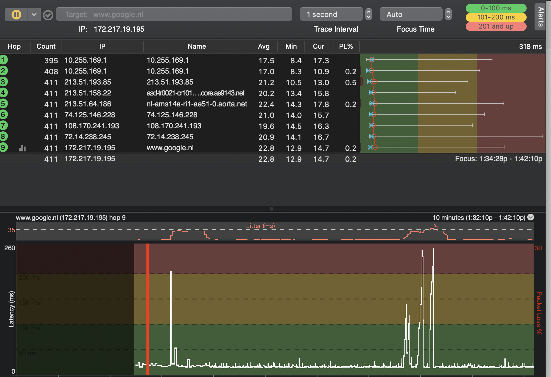

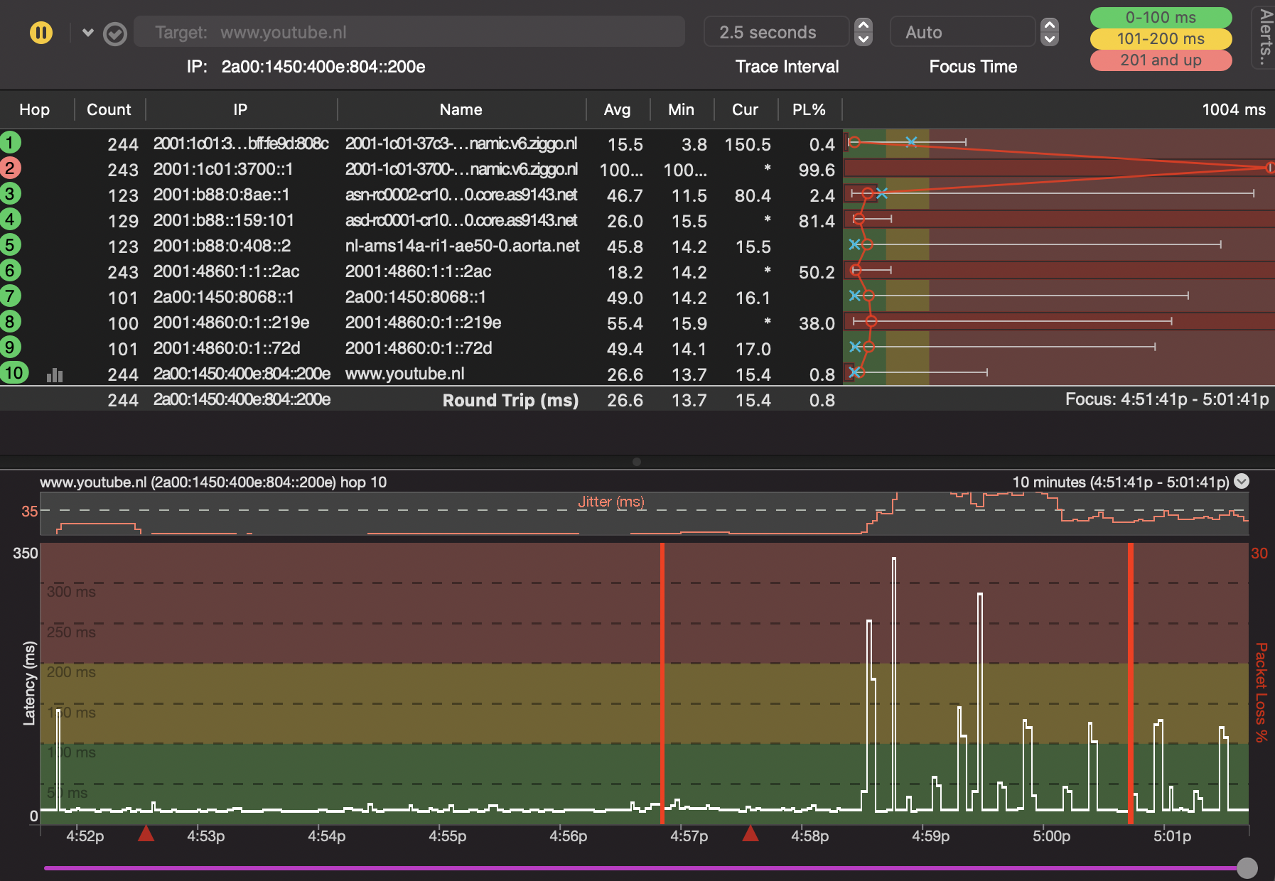

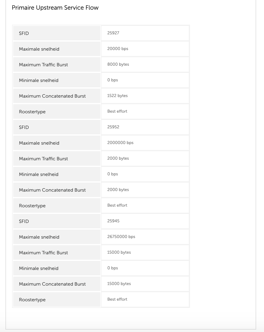

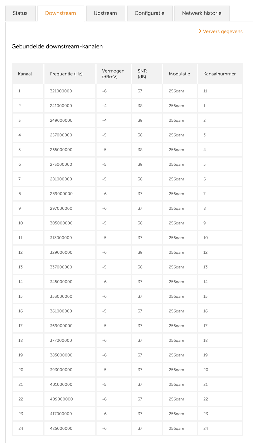

Wij hebben nu al geruime tijd (maanden) problemen met het internet in huis. Zowel de AppleTV, als MacBook en iPad hebben last van een wegvallende verbinding. Bijvoorbeeld tijdens het videobellen met mijn zoon, of tijdens het bekijken van Netflix, Youtube of de ZiggoGo app.
  1. Screenshots van de Ziggo modem (ubee evw321b) docsis en startpagina (“partial bonding us” probleem):

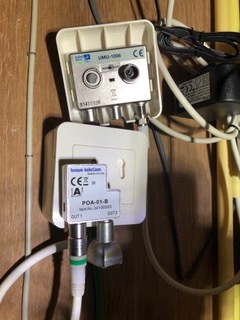

  1. foto’s van de aansluiting in de meterkast:

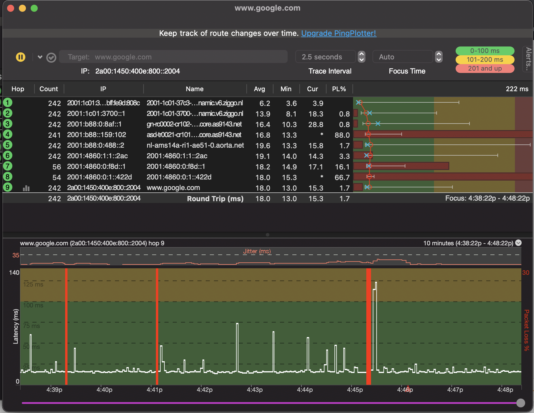

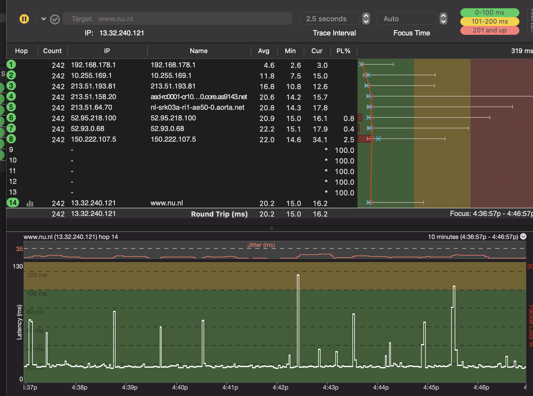

  2. Met behulp van mijn zoon informatie via pingplotter (rechtstreeks router, ziggo dns, nu.nl, youtube, google):
Het lijkt erop dat met name ipV6-adressen problemen geven (google, youtube).

ik raad je aan de umu-1006 te vervangen voor een poa-01-b een het modem kabel te vervangen een moderator kan je gratis een poa-01-b en modem kabel opsturen
ook heb je al een ouder modem die een moderator kosteloos kan omruilen voor een connectbox

Downstream kanalen zijn veel te laag. Deze mogen maximaal op -7.9 zitten. Dit ga je niet oplossen door een poa-01-b te plaatsen.
Even afspraak in laten plannen voor aop en dan ook gelijk een ander modem.
idd te laag
dan zou er idd een monteur moeten komen die het aop vervangt

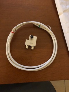

Hallo Erik P, bedankt voor je bericht. De poa-01-b + kabel zijn inmiddels bezorgd, echter lijkt het erop dat de kabel niet geschikt is om aan te sluiten op het modem…
Aangeleverde materialen
De poa-01-b aangesloten in de meterkast.
Probleem met aansluiten op het modem
Vraag: Rechts de oude kabel, links de nieuwe. Hoe kan de nieuwe kabel direct worden bevestigd zonder schroefdraad? Is hier nog een extra verloopstukje voor nodig? De nieuwe kabel kan hier toch niet gewoon op geduwd worden?

Ook bedankt voor je snelle reactie en aanvullende foto's @JaapBootsma
Aan de nieuwe foto te zien is het aansluitpunt waarop de POA- splitter nu ziet ook een nieuwer dan verwacht.
Dat in de splitter een kabel met een groen uiteinde zit, is ook goed.
Het rode uiteinde hoort in het modem.
Bij Connectbox modems kun je die er als ware indrukken/ insteken.
Omdat de kabel nu niet in je huidige Ubee modem lijkt te passen, stuur ik alsnog graag kosteloos een nieuw modem naar je toe.

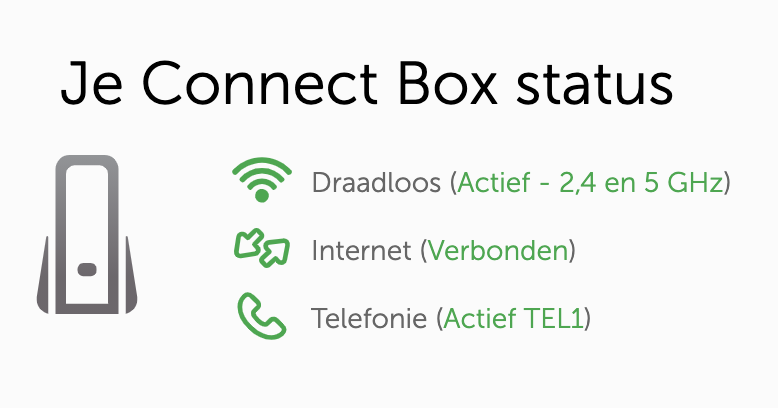

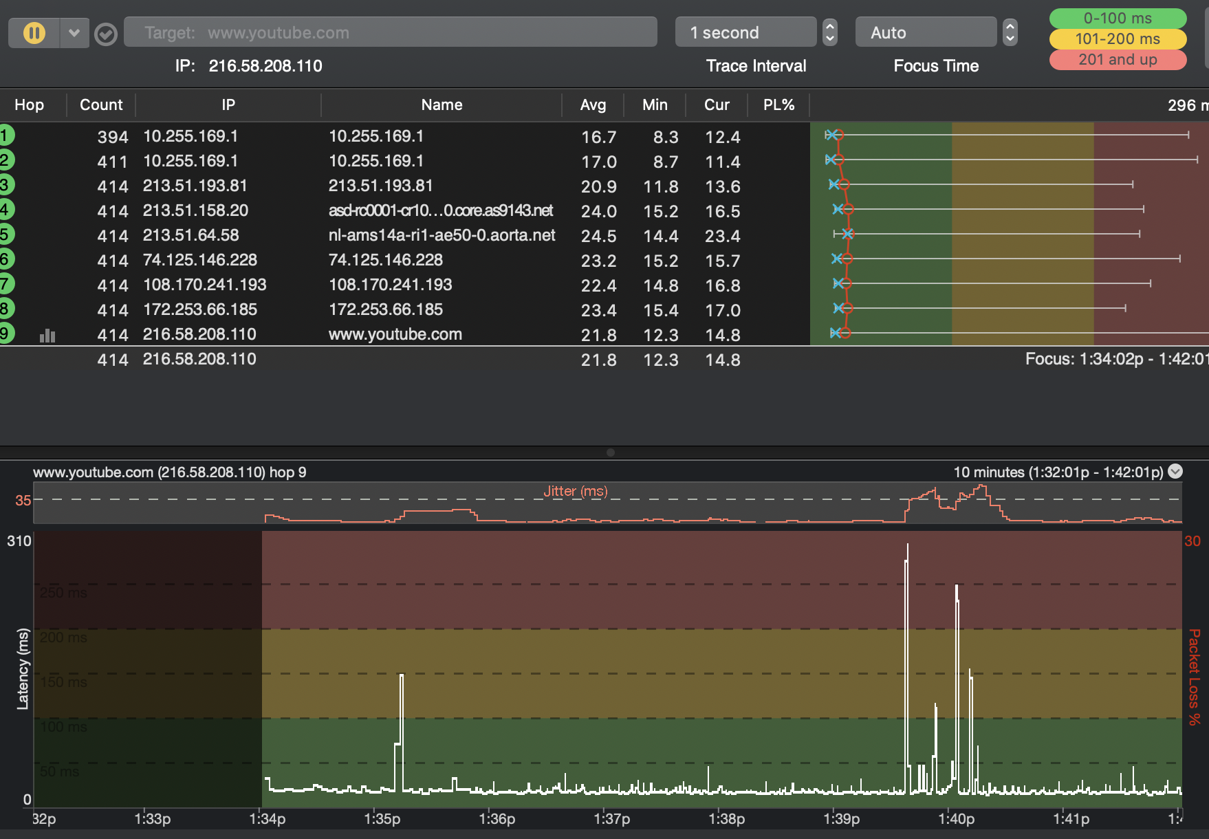

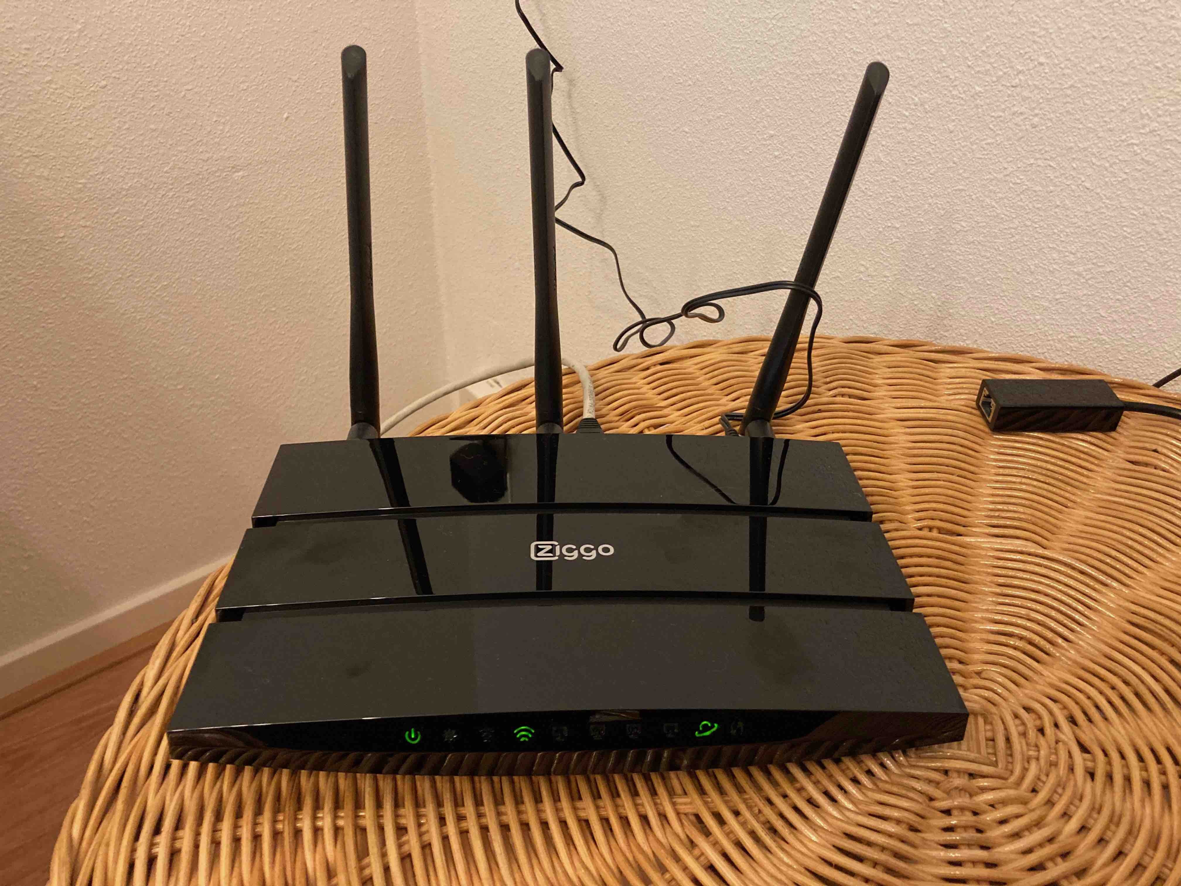

Zojuist het nieuwe modem, coax kabel en poa-01-b aangesloten. Laat ik beginnen met te stellen dat de eerste resultaten extreem bemoedigend zijn! Ik zal zometeen foto’s plaatsen waarvan het fijn zou zijn als de experts deze zouden willen beoordelen of het er zo beter uitziet. Facetime moeten we nog testen (zodra mijn zoon weer thuis is en niet hier bij ons), echter bijvoorbeeld het nemen van foto’s op de telefoon verschijnen direct op de macBook en ook via AppleTV naar Ziggo kijken werkt direct, stabiel en van betere kwaliteit.
Naast deze informatie heb ik nog twee aanverwante vragen, waar ik ook graag antwoord op zou krijgen indien mogelijk. Met name het tv-signaal is nu een groot probleem.
Alvast bedankt.

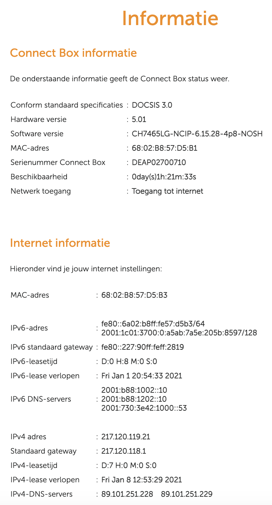

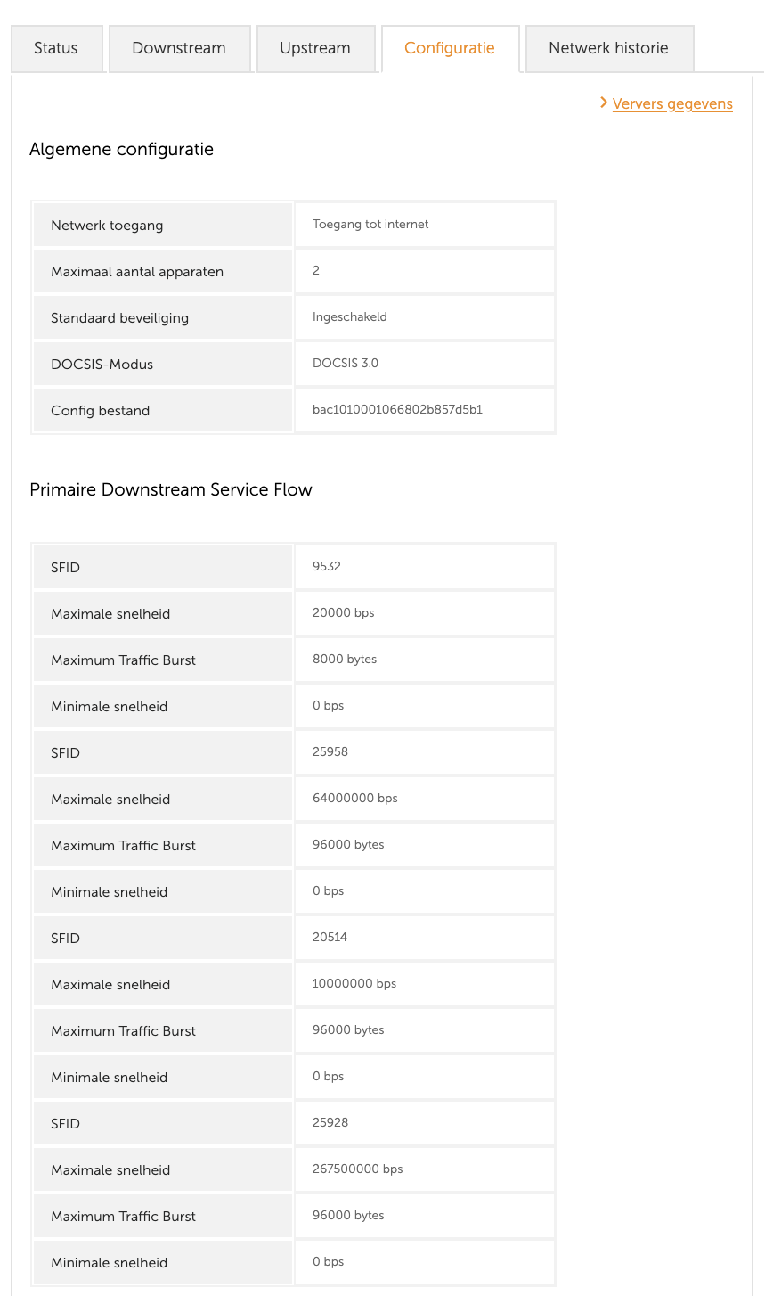

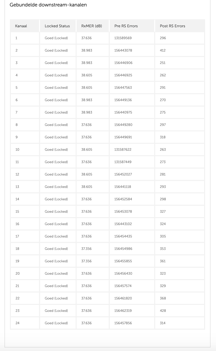

  1. Foto’s huidige aansluiting en diagnostische informatie:
trace youtube loopt nu enkel via ipv4 en werkt stabiel
trace google loopt nu enkel via ipv4 en werkt stabiel

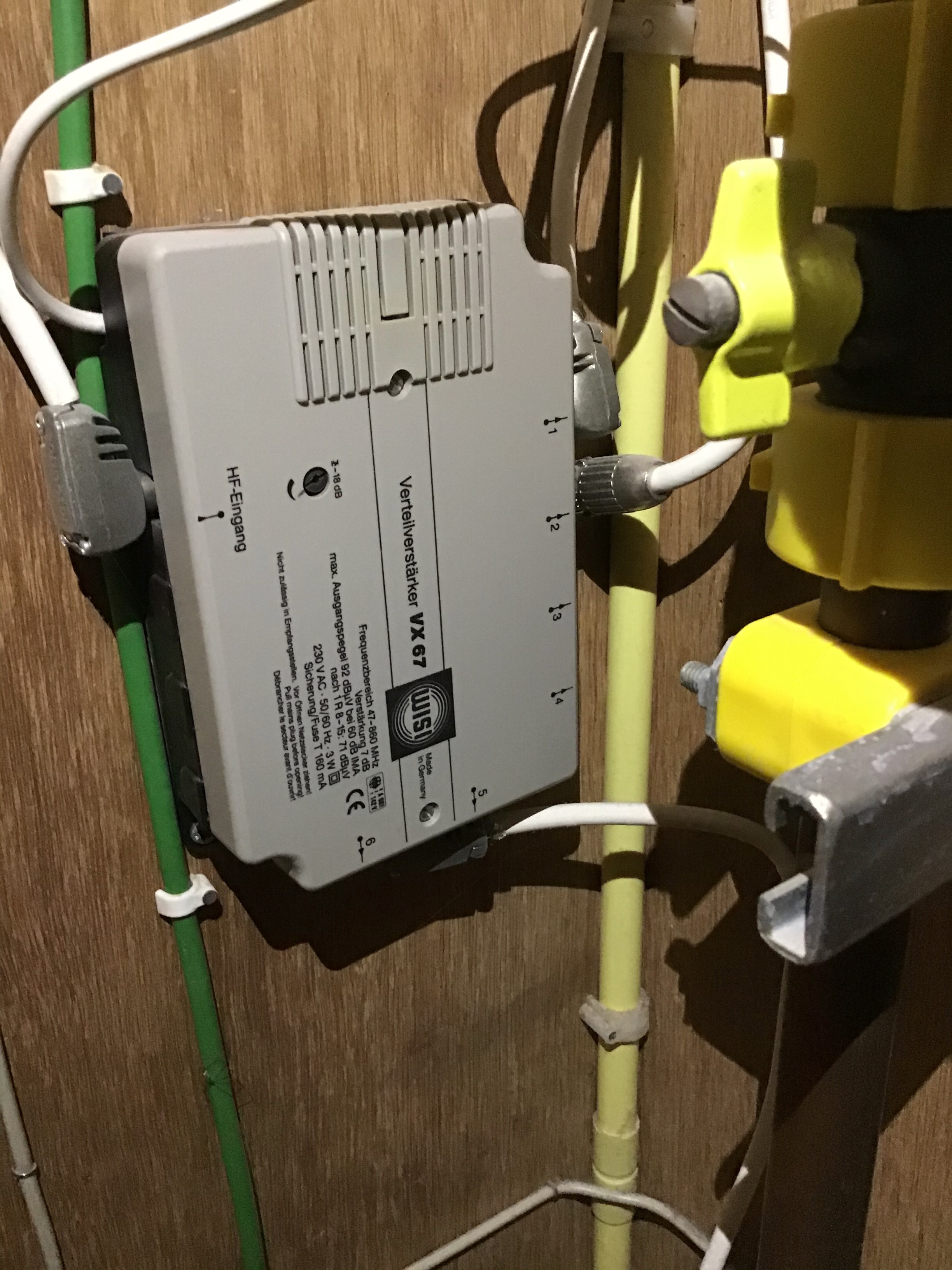

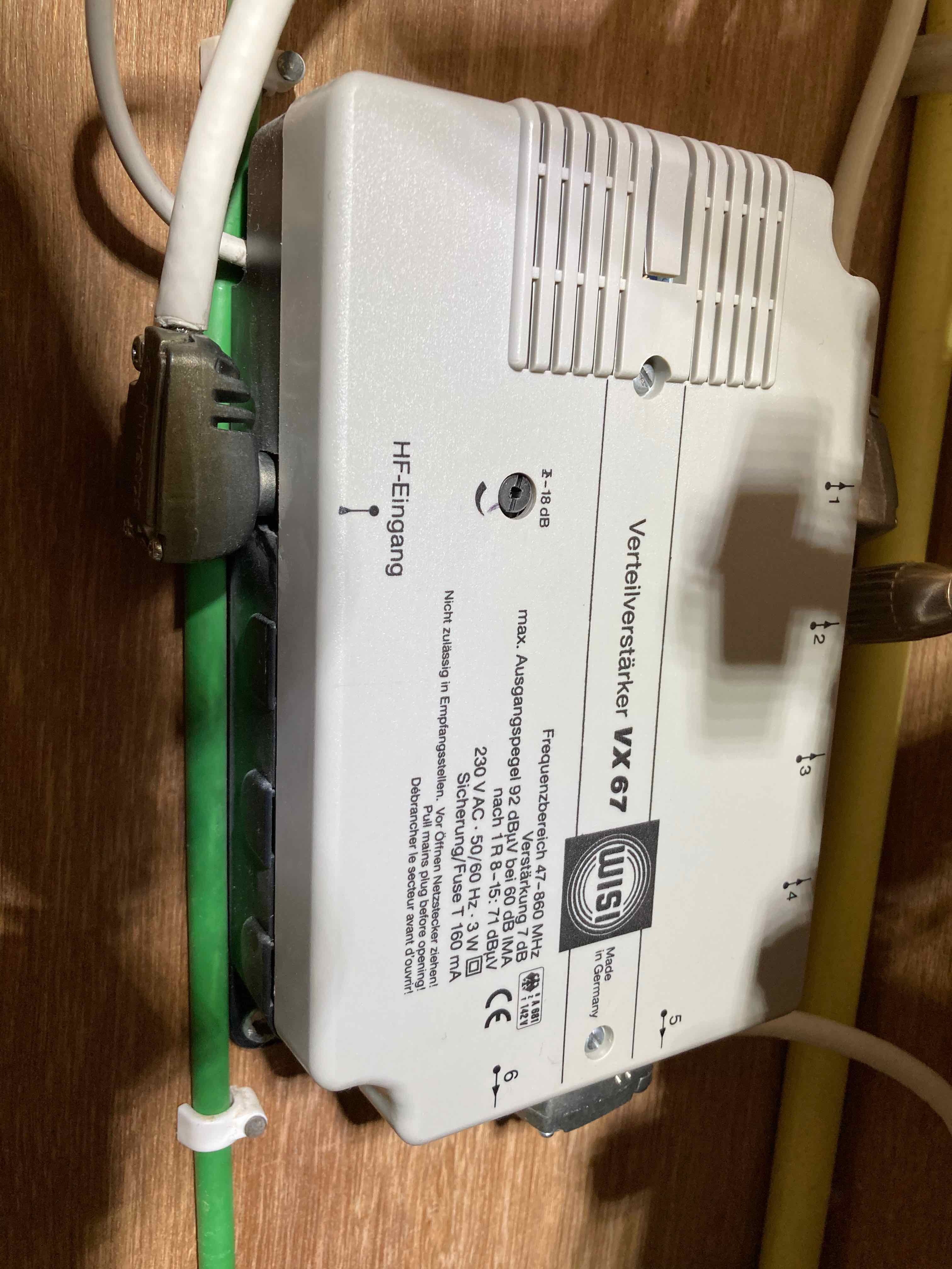

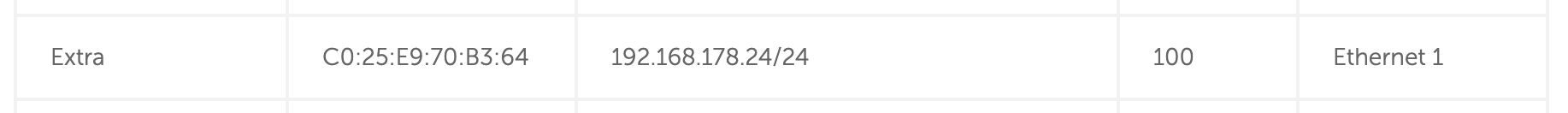

  1. Ziggo wifibooster:
Voor de bovenverdieping hebben we al geruime tijd een ziggo wifibooster. De nieuwe connectbox geeft, net als het oude modem, aan dat deze connectbox een 100mbit verbinding maakt ipv een 1gb verbinding. De kabel loopt rechtstreeks van beneden naar het modem (cat6). Waarom krijgen wij niet de verwachte snelheid op de wifibooster?
  1. Signaal van de tv:
In huis hebben wij drie televisies (1 beneden, 2 boven). Alledrie betreft het normale / relatief oudere tv’s zonder internet / smart content. Het signaal is ronduit slecht (sinds de connectbox/poa-01-b ook beneden echt slecht). Hier zit nog een oude versterker tussen, waarvan wij vermoeden dat deze te oud is om goed te kunnen functioneren met de moderne connectbox. Echter vanwege de aansluitingen (mannetje/vrouwtje) kunnen we niet direct even beneden testen zonder versterker/splitter. De coax-kabels vanaf de versterker naar de televisies zijn 1.5 jaar geleden nog vervangen (koka 9). Echter lezen wij wel dat deze versterker mogelijk verstoring veroorzaakt met het modem. Ook lijkt Ziggo een andere versterker aan te raden (Technetix FRA-752X). Benieuwd naar jullie mening / advies wat voor versterker/splitter zou moeten worden geplaatst om het tv-signaal goed te krijgen. Of wat er anders moet gebeuren.

Om terug te komen op je vragen. Zo te zien te is versterker ook verouder en inderdaad aan vervanging toe. Een geschikte versterker verkopen wij ook via onze randapparatuurshop. Ook nog eens voordeliger dan de link die jij deelt ! Daarnaast ben ik benieuwd hoe lang de kabel is tussen uitgang 2 van de POA1 splitter en de versterker? Desgewenst stuur ik een nieuwe kabel toe van 1.5 meter welke op de nieuwe versterker én POA1 splitter past.
Wat betreft de internetsnelheid op de booster. Op welke poort heb je de utp kabel op de booster gestoken? Heb je wellicht een andere CAT5e of betere kabel in huis die je kunt testen op andere LAN poorten van zowel de booster als het modem?

  3. Kabel in booster in blauwe aansluiting (internal) en op het modem op de bovenste gele aansluiting. Ik zal kijken of ik op korte termijn kan testen met een andere kabel.

@JaapBootsma Ik zie dat er bij de nieuwe versterker ook al een 1 x RLA++ aansluitkabel F-male / IEC-female (hiermee sluit je de versterker aan op de Ziggo hoofdaansluiting) geleverd wordt. Mijn actie is dus niet meer nodig. Het zit er al bij in  !

Versterker plus kabel geplaatst. Televisie woonkamer kunnen verbinden met direct een op het eerste oog perfect resultaat.
Omdat de oude versterker iec-female was in plaats van f-female, zijn er op dit moment nog een paar nieuwe connectors onderweg om op de kabels naar boven aan te sluiten. Zodra dit binnen is plaats ik ook hiervan het resultaat, maar voorlopig zijn de vooruitzichten positief.

Status:
  • TV is in alle 3 de ruimtes uitstekend.
  • Internet werkt perfect. Ook het videobellen gaat eindelijk probleemloos, met diverse mensen. Diverse randapparaten die allemaal vlekkeloos werken (appleTV, printer, telefoons, tablets en laptops.
  • Met een andere kabel tussen router en booster is de snelheid wel 1000. Dit kan ik verder zelf wel oplossen.
