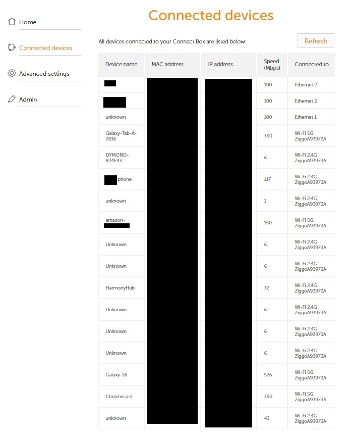

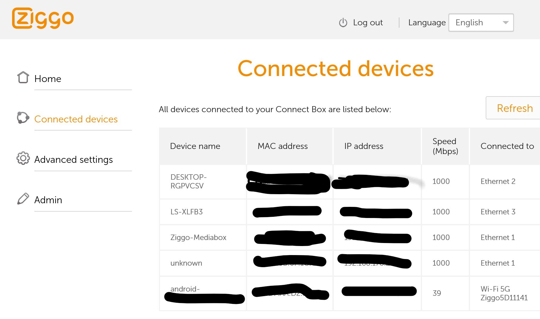

Steefb
Condor1960
Als ik een snelheid van 86 Mbps zie verdenk ik de interne verbindingen. (100 Mbps ipv 1Gbps)
Dit ligt meestal aan de kabels/aansluitingen of de netwerkkaart.
Wat staat er op dit plaatje in jouw modem?En wat staat er hier in je computer?
Steefb Scherp gezien.:nerd:

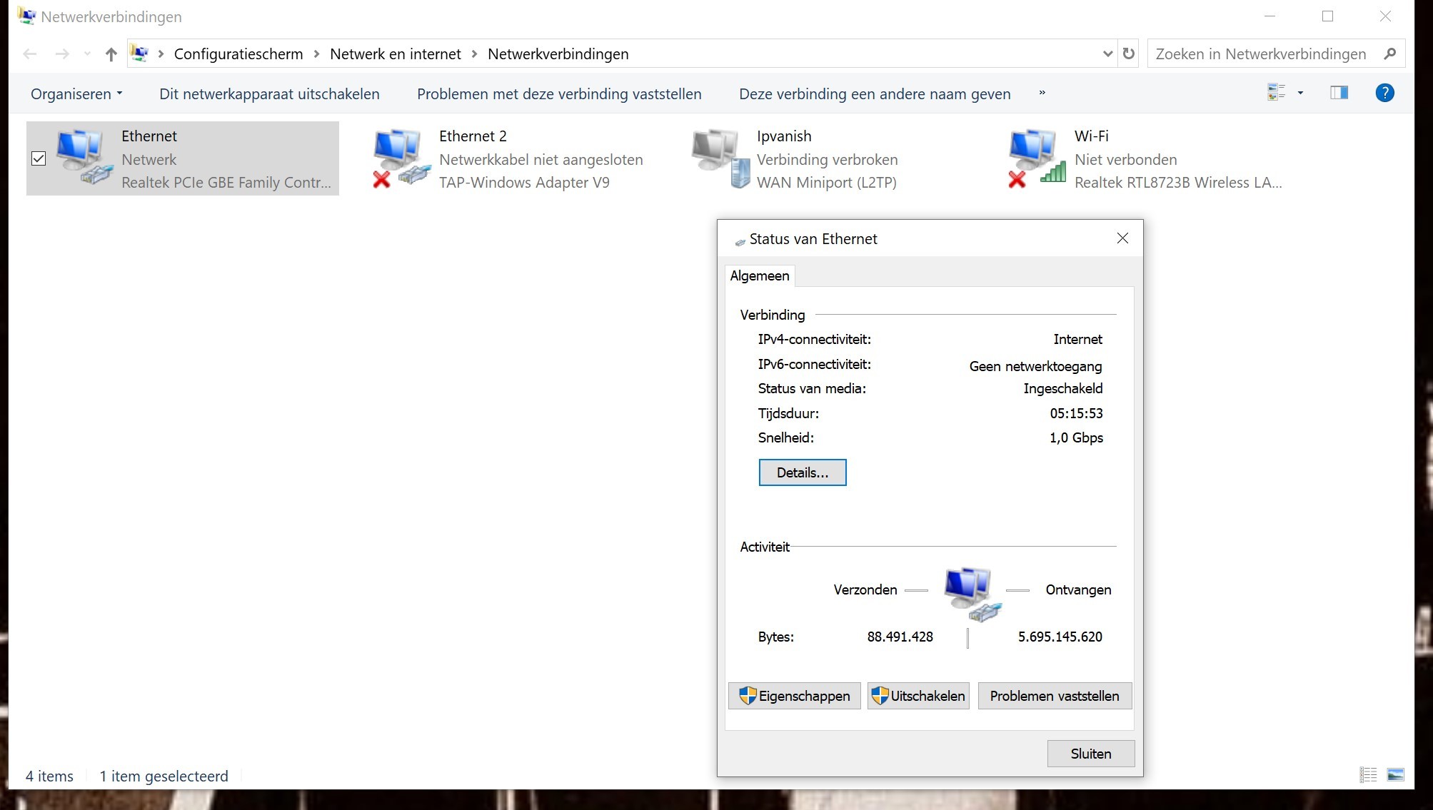

Condor1960
Level 16
Steefb hartelijk dank voor jouw meedenken. Eigenlijk had ik dit zelf moeten constateren. Ik denk inderdaad dat mijn netwerkkaarten "out of date" zijn. Zie bijgaande foto's.
King006, Be rt en ArChie.DVB bedankt voor jullie info, tips en trucks. Dit is echt hoe een community behoort te werken. Meedenken en kritisch benaderen. Ik ga beginnen netwerkkaarten PC's te veranderen en hoop dan op PC een betere snelheid te verkrijgen. Wifi mobiel kijk ik nog even aan en probeer anders op 5 ghz instellingen of e.e.a. stabieler verloopt.
