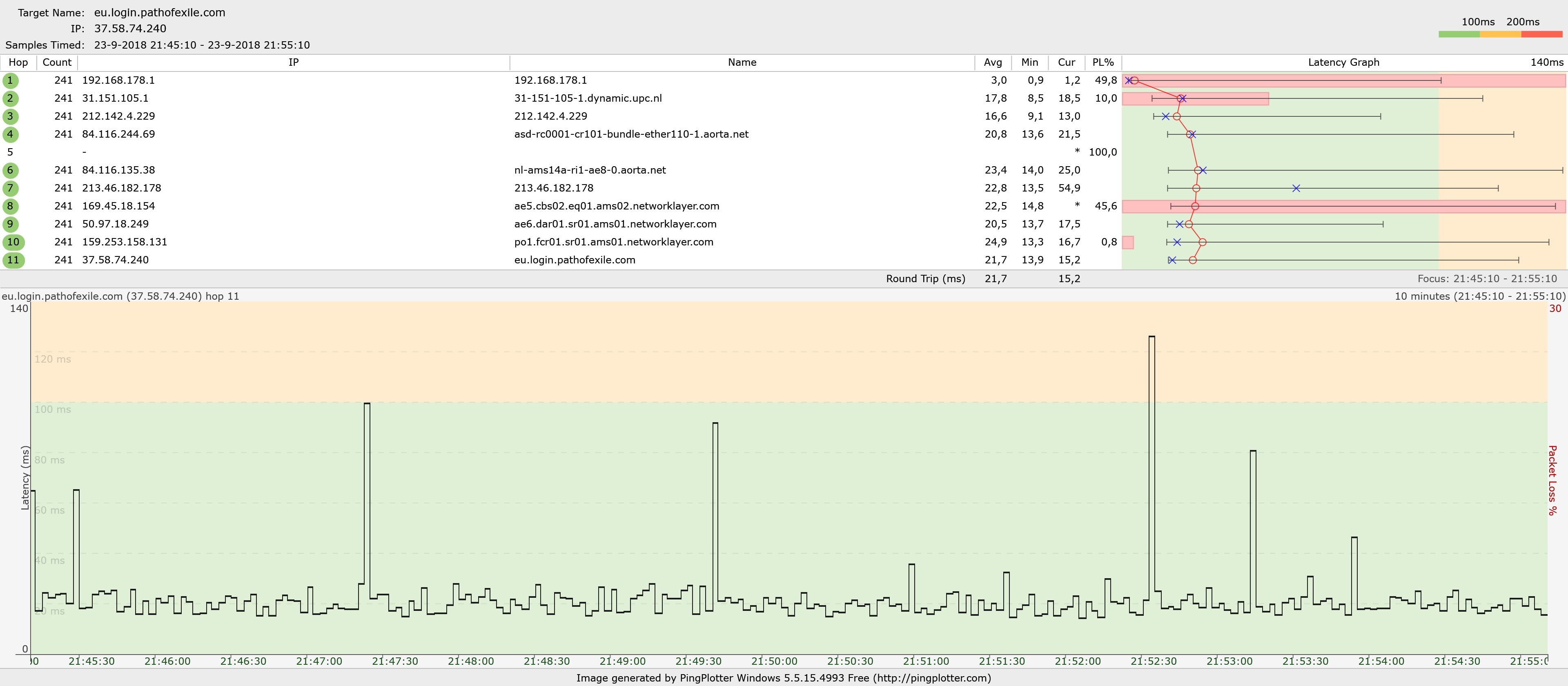

Beste ziggo community,
Ik speel een game en ervaar redelijk wat lag laatste tijd. Nu heb ik Pingplotter een paar minuten aangezet en kom op onderstaand resultaat.
Begrijp ik goed dat de lag al begint vanaf het startpunt? Ook zie ik halverwege, hop 8, een package loss...
AFBEELDING:
IN TEXT:
Target Name: eu.login.pathofexile.com
IP: 37.58.74.240
Date/Time: 23-9-2018 21:45:10 - 23-9-2018 21:55:10
Hop Sent PL% Min Max Avg Host Name / [IP]
1 241 50 0,94 101,34 3,04 192.168.178.1 [192.168.178.1]
2 241 10 8,53 114,79 17,84 31-151-105-1.dynamic.upc.nl [31.151.105.1]
3 241 0 9,06 82,12 16,59 212.142.4.229 [212.142.4.229]
4 241 0 13,58 124,66 20,82 asd-rc0001-cr101-bundle-ether110-1.aorta.net [84.116.244.69]
5 241 100 0 0 0 [-]
6 241 0 14,00 140,32 23,40 nl-ams14a-ri1-ae8-0.aorta.net [84.116.135.38]
7 241 0 13,54 119,84 22,84 213.46.182.178 [213.46.182.178]
8 241 46 14,76 137,98 22,49 ae5.cbs02.eq01.ams02.networklayer.com [169.45.18.154]
9 241 0 13,71 82,80 20,46 ae6.dar01.sr01.ams01.networklayer.com [50.97.18.249]
10 241 1 13,27 135,88 24,86 po1.fcr01.sr01.ams01.networklayer.com [159.253.158.131]
11 241 0 13,93 126,29 21,73 eu.login.pathofexile.com [37.58.74.240]

Ik heb nog even m'n hele modem gereset naar fabrieksinstellingen, en heb pingplotter even laten lopen. De vertraging in het eerste gedeelte is, zoals ik zie, opgelost.
De hop waar ook vertraging op zat, nummer 8, geeft nog steeds pakket verlies.

Bufferbloat veroorzaakt alleen lag wanneer je verbinding vol is. Dus ik denk niet dat dit met je probleem te maken heeft. Je kunt het wel oplossen met een snelle traffic shaping router met ondersteuning voor Smart QoS of SQM/AQM.
Je pingplot ziet er op zich prima uit, ik neem aan dat je een ConnectBox hebt? Die veroorzaakt namelijk de paar uitschieters die je ziet. Omdat Path of Exile een game is die gebruikt lijkt te maken van TCP voor gameverkeer zou dit wel je slechte game ervaring kunnen verklaren. De ConnectBox heeft namelijk tot wel 100ms jitter op TCP verbindingen.

Helemaal eens met Arie.
Vergeet Packet Loss bij tussenHops. Kijk alleen naar de Destination.
Als daar geen Packet Loss is, dan is het redelijk ok.
Let op Round Trip Time bij de Destination. Ping spikes aldaar kunnen door van alles en nog wat worden veroorzaakt, maar je eigen kastje kan daar ook de oorzaak van zijn.
Je eerste plot laat bij hop1 en 2 wat rare dingen zien in de buurt van je Ziggo kastje.
Dat is opmerkeljk en dat loste je dan ook op door een reset ervan.
Gr Han
