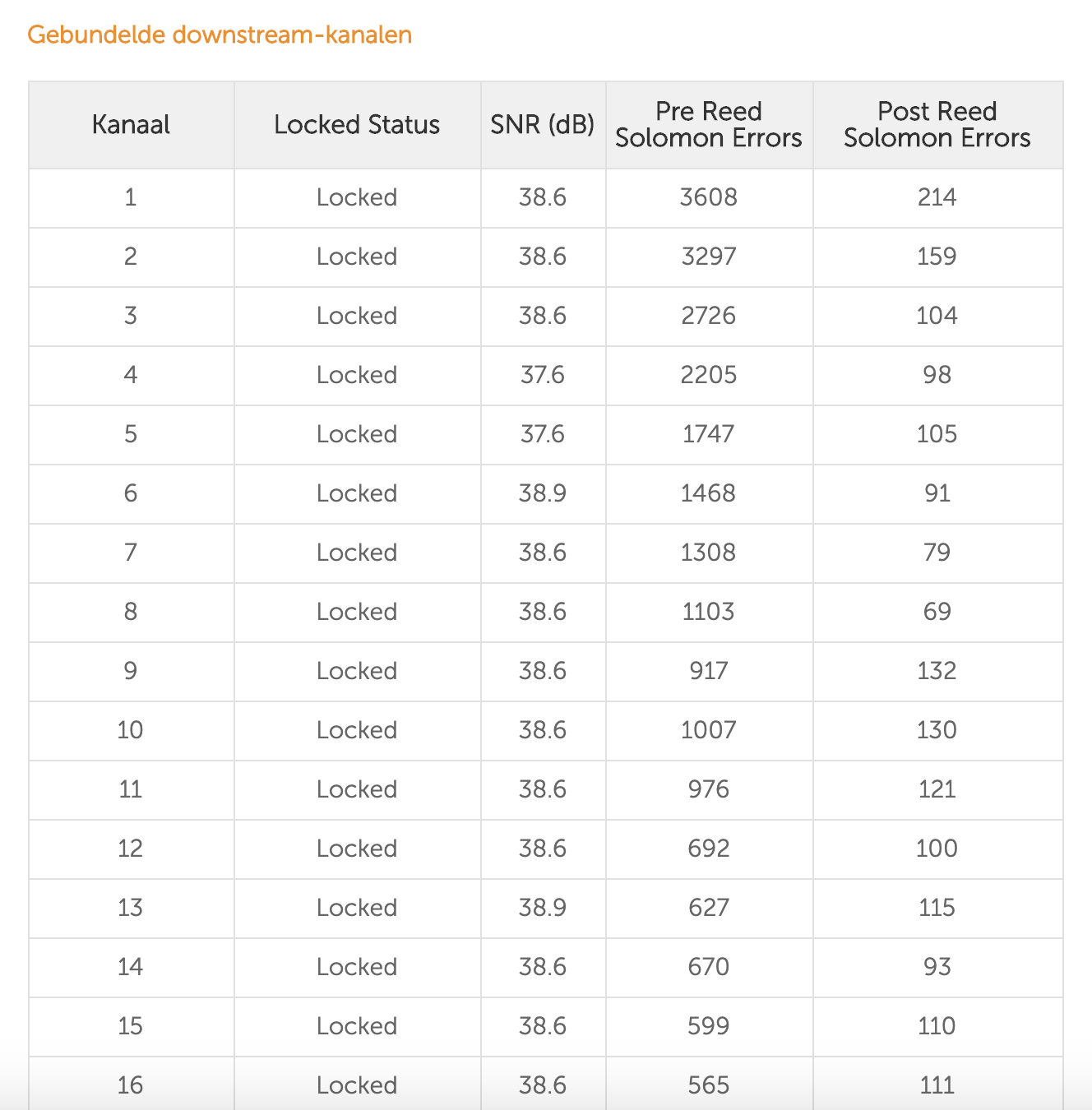

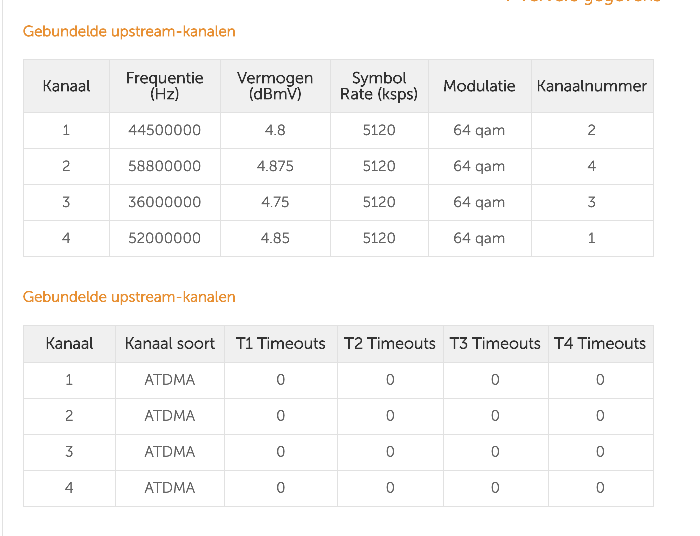

Kun je hier uit je modem de volledige pagina's van downstream en upstream waarden plaatsen met een screenshot en het onderste deel van de Netwerk historie?
https://community.ziggo.nl/deel-je-tip-91/waar-vind-ik-de-up-en-downstreamwaardes-van-mijn-modem-29212

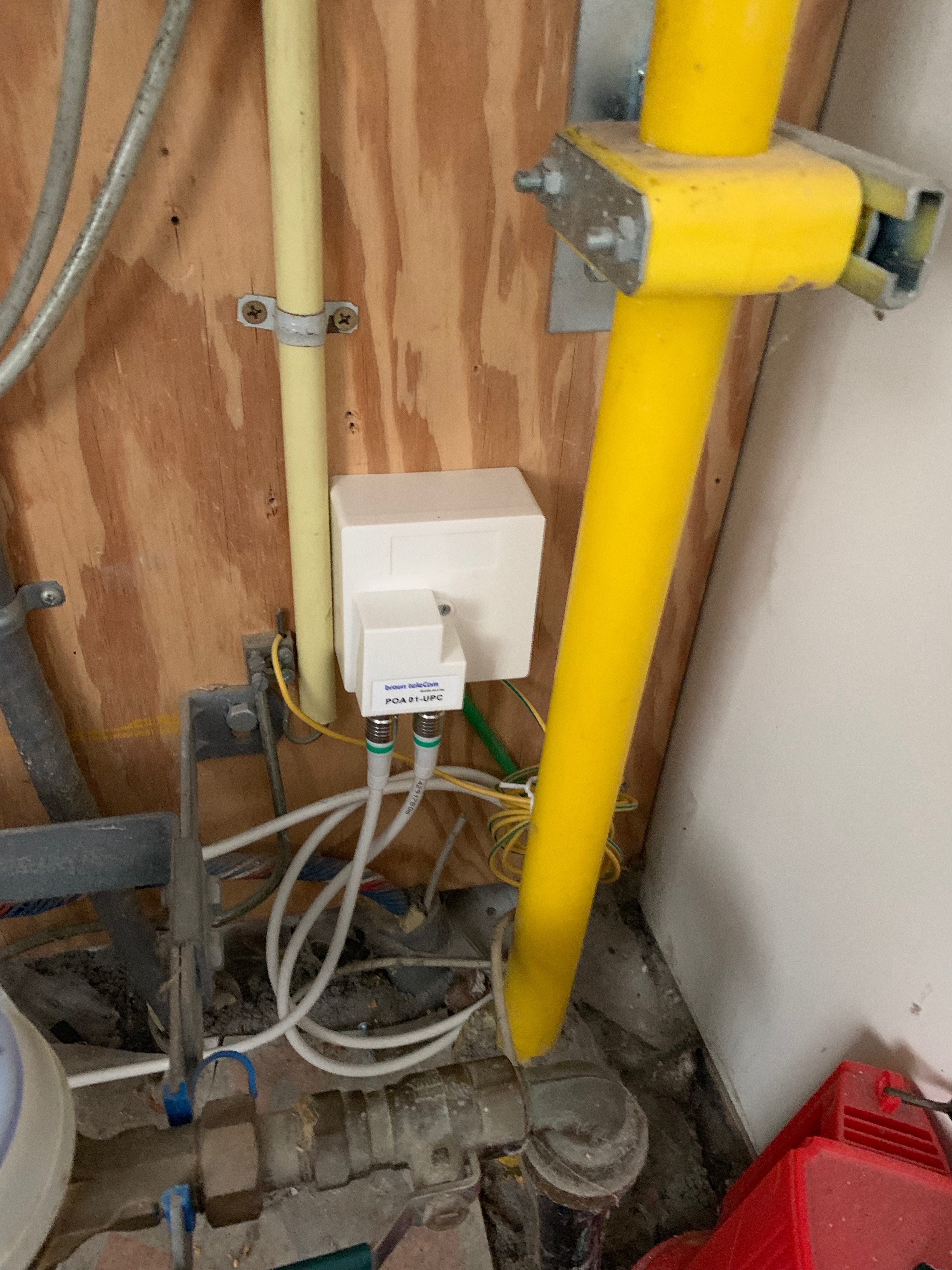

En kun je een foto hier plaatsen van de eerste plaats waar Ziggo je huis binnenkomt met eventuele splitters en versterkers op de foto?

In de bijlagen de gevraagde screenshots en foto's.

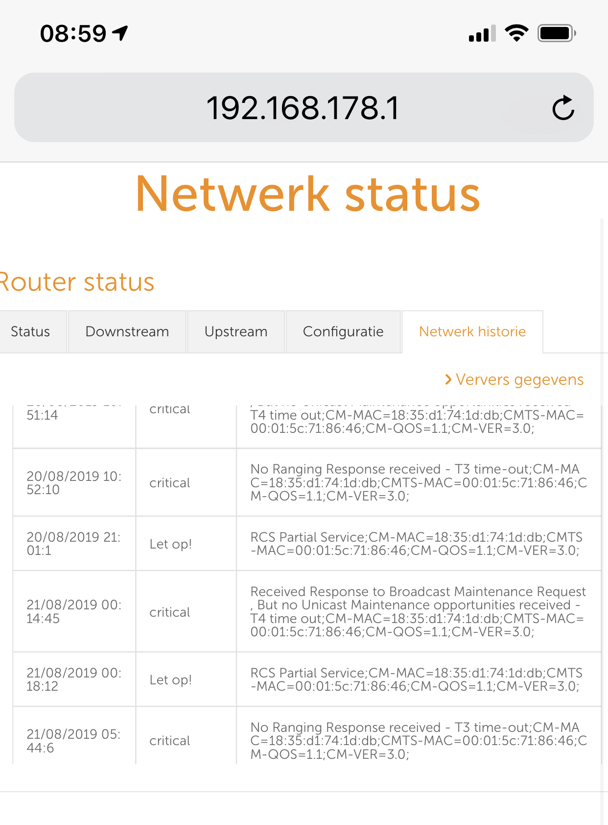

Be rt, vannacht rond 00:12 weer downtime, bijgaand het onderste deel van de netwerkstatus waar je ook om hebt gevraagd.

Er doen zich nog issues voor die ik niet goed kan plaatsen.
Ik leg je probleem bij een Ziggo moderator neer, zij kunnen dieper in het systeem kijken en mogelijk problemen zien die we hier niet kunnen zien.

Als ik de foto's van je aansluiting bekijk zie ik een prima AOP met splitter. Vanaf de splitter gaat er 1 coax kabel naar de versterker. De andere kabel op de splitter, gaat die naar het modem of zit het modem aangesloten op de (0-poort) van je versterker?
Ik wacht met spanning je antwoord af! 🙂

Marije Ziggo , vanaf het aansluitpunt gaat idd 1 kabel naar mijn televisieversterker en 1 kabel rechtstreeks naar het modem. Ik heb voor de zekerheid ook nog even gebeld en er komt vrijdagmiddag een escalatie monteur om verder te zoeken. Wellicht dat jullie intern kunnen afstemmen?

Super, bedankt voor de verduidelijking HenkJM . Ik zag inderdaad de afspraak met de monteur al staan, maar ik dacht; Als het sneller opgelost kan worden, kan dit nooit kwaad :wink:.
Aangezien het modem wel al op de eerste splitter aangesloten zit, denk ik dat het langskomen van de monteur de beste volgende stap is. Op locatie kan hij meer informatie uit het netwerk halen dan dat wij op afstand kunnen. Ik raad dan ook aan om de afspraak van aanstaande vrijdag eerst af te wachten.
