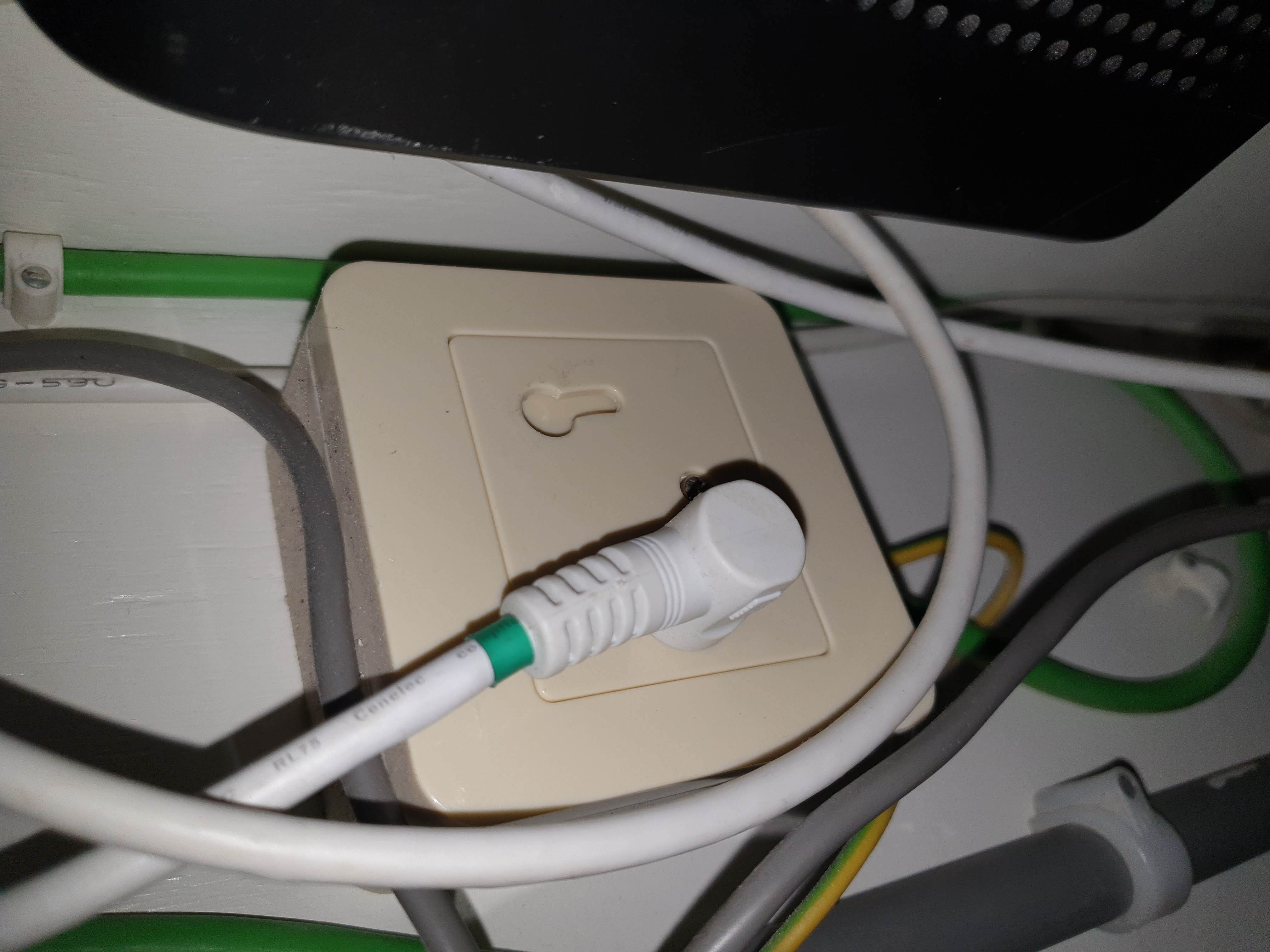

Welk modem heeft u nu? Overigens heeft het haperen van de tv niets te maken met een verouderd modem. Hoe ziet uw AOP eruit? Graag een foto met de daarop aangesloten splitter en verdere bekabeling.

Feite
Hierbij. Hoop dat dit wat u bedoelde.
Feite
Of deze

U heeft uw modem via de versterker aangesloten. Dat is niet de bedoeling. De standaard aansluiting is:
  • op het AOP wordt een splitter geplaatst
  • op een aansluiting de modem
  • op de andere aansluiting de tv’s, al dan niet via de versterker.
De connectoren van uw TV coaxkabels, met die plastic kapjes, kunnen echt niet meer. Die moet u vervangen door exemplaren met een betere afscherming. Instraling van o.a. 4 en 5 g signalen veroorzaken problemen.
Een splitter en bijbehorende bekabeling kunt u aanvragen bij de helpdesk.
Overig is uw modem ook verouderd. Die kan ook door de helpdesk vervangen worden door een Connectbox.
