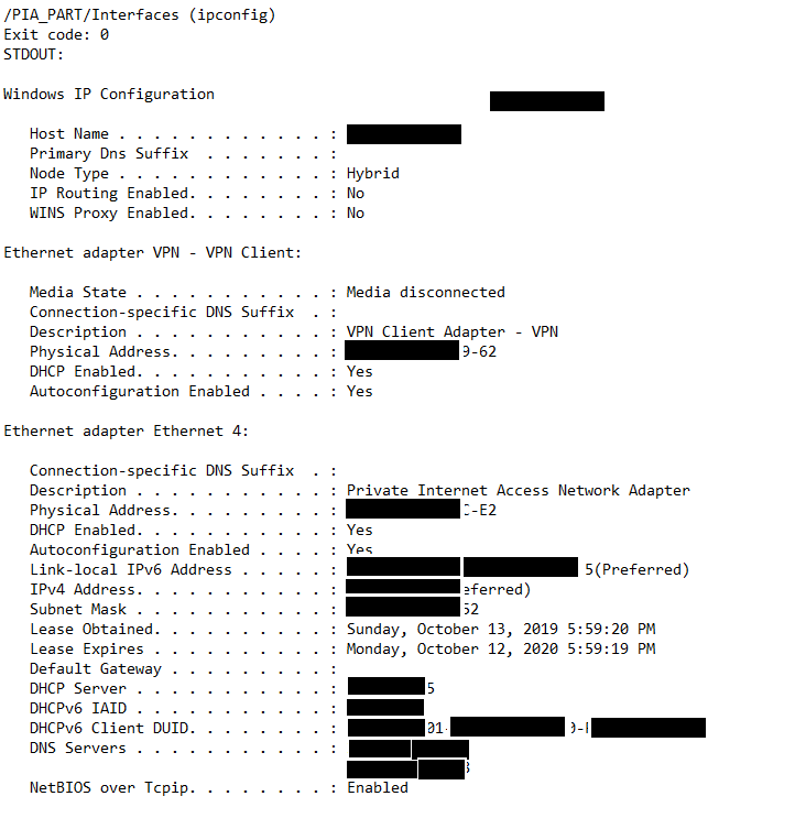

Windows programma van PIA genereert een uitgebreide foutmelding rapport (debug log) en zend hetgeen naar helpdesk. Men vertelt dat het modem/router gerelateerd is en adviseert bepaalde instellingen die het probleem zouden moeten verhelpen. Echter aangezien het door Ziggo geleverde modem en router instellingen zeer beperkt zijn heb ik niet veel kunnen aanpassen waar van toepassing.

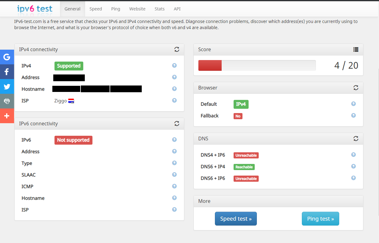

@anonymous007 Je schrijft dat je IPv6 hebt. Heb je een DS-lite profiel, of Full Dual Stack? Indien DS-lite, dan wordt je de connectie misschien gedropt door de AFTR. Ik weet niet of dat zo is, maar het is een gokje. Met DHCP heeft het denk ik niets te maken.
Kun je ook die error log output hier eens laten zien?

Aan je screenshot te zien heb je alleen IPv4, dat zou da niet het probleem zijn. De connectbox is voor mij een “blackbox” die soms dingen doet die je niet verwacht..
Je mag in de logs je externe IP wel wegpoetsen, het gaat vooral om de meldingen die erin zitten.

De IPv6 test overtuigt me nog niet dat er geen DS-Lite op de Conectbox zou draaien.
Bv stond VPN uit bij de test? Of: geen VPN Connectie, maar testsysteem kreeg geen IPv6 adres toegewezen. Dit is een mogelijk ziek geval. Het kan ook voorkomen in de situatie dat de TP-Link wel een Router is ipv een Access Point, geen IPv6 support geeft en het testsyteem daarop is aangesloten.
Zonder een IPv6 adres op het testsysteem + DS-Lite, krijg je bij de IPv6 test een IPv4 adres te zien van het CGNAT.

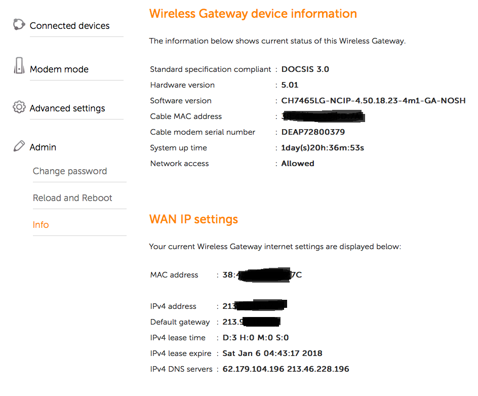

Kortom: liever de 100% zekerheid van de Info Page van de Connectbox.
Zie voorbeeldplaatjes. Het is helaas thans niet mogelijk ze als bijlagen mee te sturen. Is hoop ik tijdelijk gekkigheidje van de recent vernieuwde Editor.

Helaas niet aangezien het er 3 oneindig lange lange kladblok bestanden zijn die traceerbaar zijn per error log output, is het onbegonnen werk om alle pagina’s te filteren op ip adres.
Wat me wel opvalt is dat aan begin van een bestand zowel IPv4 als DHCPv6 te zien is, misschien dat het zo af te lezen is of ik IPv4 of IPv6 gebruik (vraag aan de experts)?

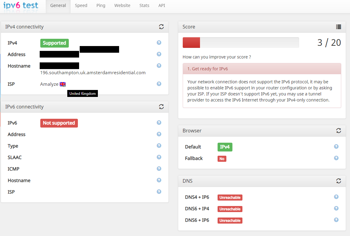

Ja inderdaad VPN stond uit, zie hieronder met VPN aan getest.

Sorry voor mijn scherpte.
Ik wilde vanochtend vooral weten wat voor IPv6 op de Connectbox draait. Zie de Info Page, schreef ik.
Omdat je  Port Forwarding in het Menu hebt staan moet dit wel Dual Stack zijn.
Ik zie het inmidels ook aan je Info page, hierboven.
Heb jij een verklaring voor die rare IPv6 test uitkomst? Het systeem dat je gebruikt heeft op het moment van de test nl geen IPv6 adres. Staat Ipv6 daarop uit, soms?

Hoe gaat de IPv6 test met een systeem aangesloten op de Connectbox? Maakt dat iets uit?

Ik ben nog niet toe aan Firewall instellingen, maar kijk zeer op van de IPv6-test in een Dual Stack omgeving. Onderzoek hiernaar is nodig.
