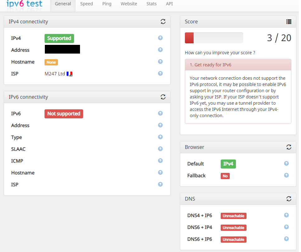

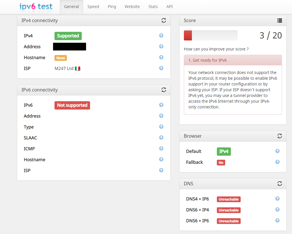

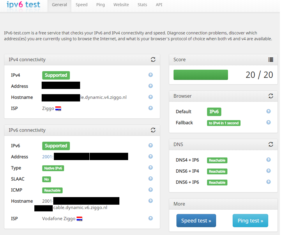

@mguzz Thanx, tijdens Engels had ik het over het hoofd gezien. Bij mij stonden de ““block fragmented packets” reeds uit voor IPv4 en IPv6.
Fantastisch nieuws, idem jouw situatie, zodra ik mijn laptop connect met de Connect Box ipv de Tp link Wifi Booster, heb ik geen disconnect meer!

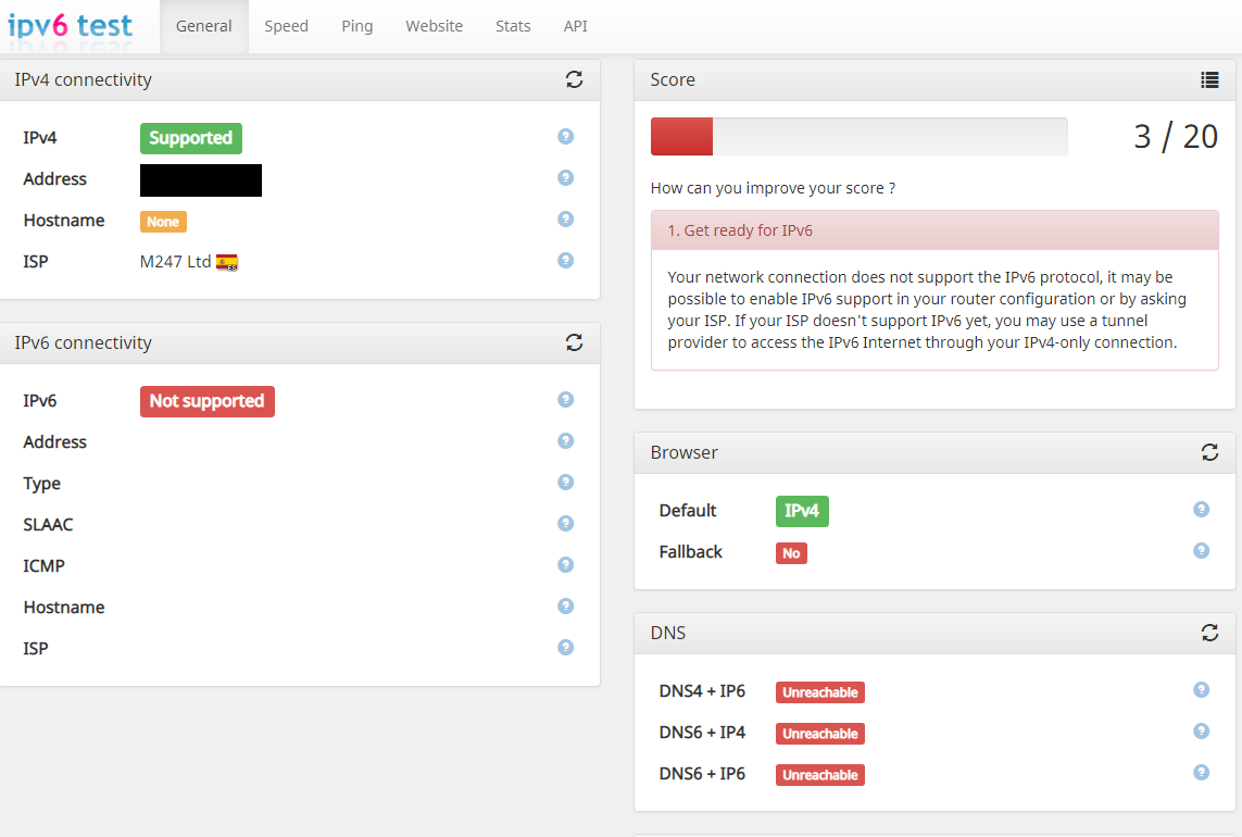

Zie hieronder de IPv4 IPv6 test resultaten.
Laten we ener volgende dagen achterhalen waarom tijdens VPN connectie met mijn Wifi Booster disconnect dan wel optreed (zal dan eerst in de Wifi Booster instellingen uiteraard een kijkje nemen).
Bedankt allen voor gewaardeerde inbreng!
Mvg,
Geen VPN connection op Connect Box
VPN connection op Connect Box (PIA gaf al aan dat ze IPv6 niet toepassen)

 We kunnen dus uit je IPv6 test screenshots concluderen dat je WiFi booster je IPv6 om zeep helpt? @Michael Ziggo is daar iets van bekend? Toch al met al een wat vreemde zaak.

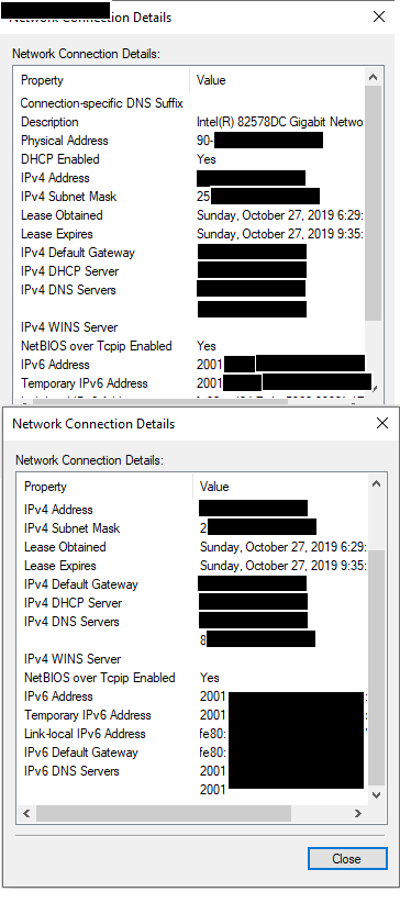

Wat zie je als je op de knop details klikt in de schermen hierboven?

@efok  Mvg,

@anonymous007 Je hebt je IPv6 adressen afgedekt, wat ik kan begrijpen. Opvallend is echter dat je in elk geval wel een IPv6 configuratie hebt op je netwerkkaart (de 2001-adressen). Desalniettemin zegt je PC “geen internet-toegang” over IPv6, en geen DNS server bereikbaar.
Er staat me ergens iets van bij dat de Wifi-booster zichzelf soms als IPv6 gateway adverteert, terwijl hij dat natuurlijk niet is…
Bij je IPv6 gateway staat een fe80 adres, dat zou kunnen kloppen, maar misschien ook niet. Kun je kijken of dit verandert als je de PC rechtstreeks op het modem aansluit, of via de Wifi-booster?
PS: Een fe80-adres is een lokaal adres en kun je hier wel delen, de 2001 adressen niet.

Wat volgens mij zo te zien vast staat.
Je hebt een Arris Connectbox met Dual Stack Firmware. De software versie is nl van een Arris.
De IPv6 tests met het testsysteem aan de Connectbox, laten vermoedelijk wel zien wat je kunt verwachten. Niet alles is te zien door het afdekken van de adressen...
Zonder VPN Connectie netjes een IPv6 adres van het testsysteem in kwestie en het externe IPv4 adres van de Connectbox. Check this out. (Vraag 1) Kun je dit bevestigen?
Met VPN Connectie, alleen een IPv4 adres. Dat moet dan het IPv4 adres van de VPN Server zijn. Check this out. (Vraag 2) Kun je dit bevestigen?
Ik ben nog een beetje onzeker over wat er bij de IPv6-test gebeurt als je het testsysteem aansluit op de TP-Link.
Dat zou hetzelfde beeld moeten geven als aan de Connectbox. Je hebt eerder weliswaar een plaatje van een IPv6-test laten zien aan de TP-Link, maar dat kan nog met VPN-verbinding zijn geweest; dan klopt het. Dat is niet helemaal duidelijk voor mij.
(Vraag 3) Kun je dit nog eens testen zonder VPN Connectie en laten weten wat hier uit komt?
Als er hierbij ook alleen een IPv4 adres is, dan is dat een opmerkelijk resultaat, dat nader onderzocht moet worden. In dit vreemde geval moet dit het externe Ipv4 adres zijn van de Connectbox. (Vraag 4) Klopt dit?

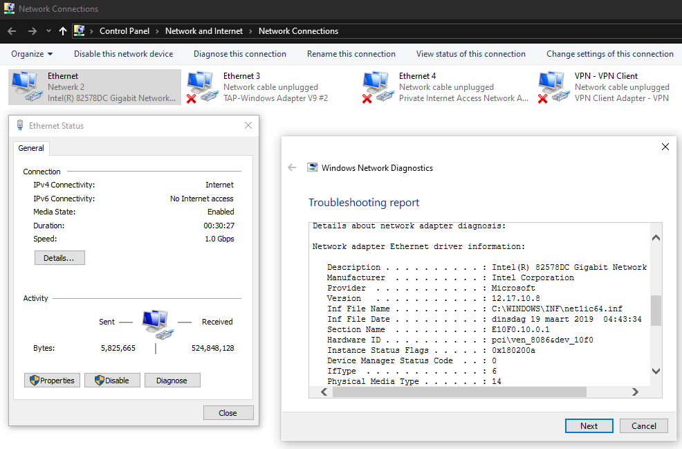

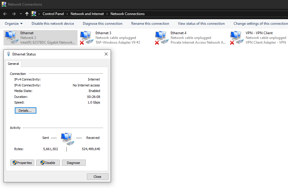

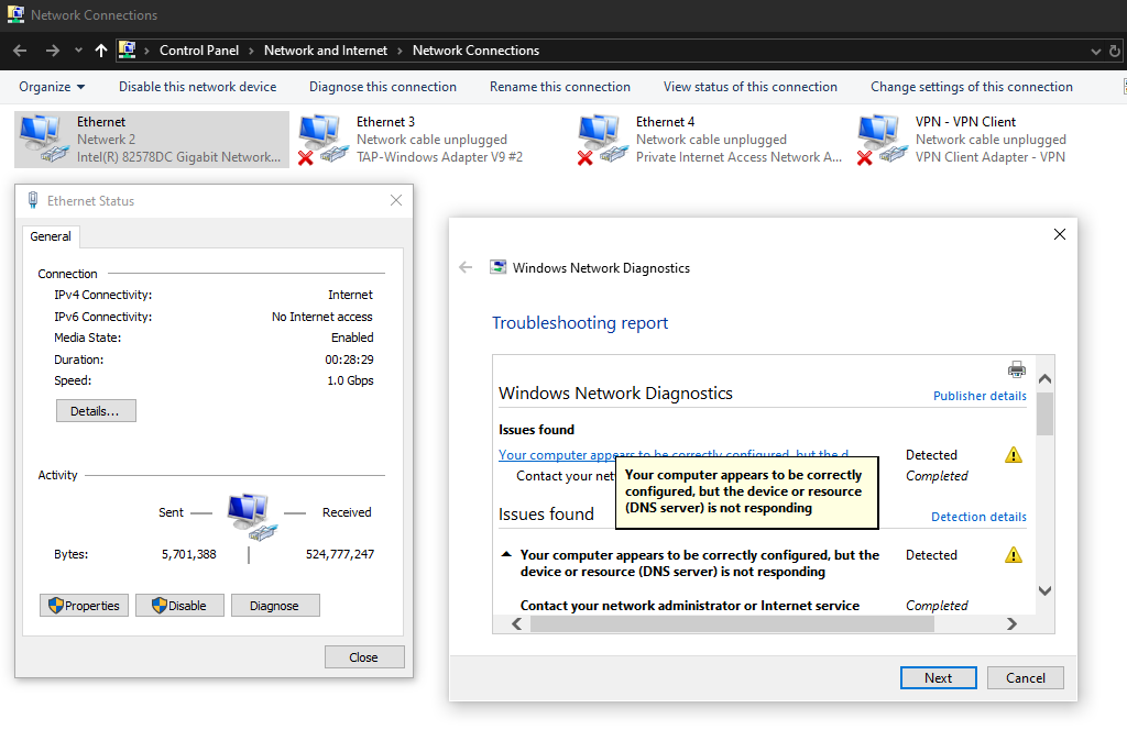

@efok @hanh Voordat ik jullie wel gewaardeerde vragen kan beantwoorden, heb ik nieuwe relevante informatie, maar allereerst snel samenvatting van wat ik tot nu toe heb getest met ipv6 test:
  • In slaapkamer staat een desktop pc die via ethernet verbonden is met Wifi Booster (Tp Link C7 Ziggo firmware adjusted)
  • Zodra je hiermee VPN connect, heb je na max 30 minuten een disconnect.
  • En Network Diagnostics geeft DNS Server probleem aan.
  • In de woonkamer staat Connect Box. Zodra ik mijn laptop hier op aansluit via wifi met vpn connection heb ik geen VPN disconnection issue en ook geen DNS Server probleem.

@anonymous007
   IPv6 test laptop, verbonden met Wifi Booster (zonder vpn)
Mooi zo, het resultaat. Conclusie: er is geen IPv6 probleem bij aansluiting aan de TP-Link.
Of je nu aansluit op de Connectbox of op de TP Link, de IPv6-tests met of zonder VPN leveren hetzelfde op. Right?
Een hele geruststelling. Ja, ja goed testen is een nauwkeurig werkje, dat in alle rust moet worden uitgevoerd. Je laat ook nog een hoop andere dingen zien, die ik niet vroeg. Dat laat ik nu ff nog voor wat het is. Alles op zijn tijd.
Over blijft het VPN disconnectie probleem aan de TP-Link en dan alleen met een bekabelde verbinding, laat je weten. Niet via een Wifi verbinding.
Weet je zeker dat je een Wifi verbinding gebruikt met de TP-Link?
Als de Wifi netwerknamen (SSIDs) van Connectbox en TP-Link gelijk zijn gemaakt, dan kun je dat niet zien. Maak ze zonodig ongelijk.
We moeten alle details precies weten, om verder te komen.

Zoom nu in op 2 andere eerdere plaatjes over wel/niet IPv6 tijdens een VPN Connectie.
IPv6 test laptop, verbonden met Wifi Booster (met vpn) (1ste test direct na vpn verbonden te zijn)
Dit klopt wel, naar mijn smaak. De IPv4 VPN verbinding knijpt IPv6 support tijdelijk af op de PC, zodat er een IPv4 verbinding kan gaan lopen naar Dual Stack Servers, zoals bv www.google.com. Zonder VPN zou dat een IPv6 verbinding worden. PIA indersteunt dit niet.
Zie bij PIA: https://www.privateinternetaccess.com/helpdesk/kb/articles/why-do-you-block-ipv6-2
Private Internet Access offers IPv6 Leak Protection by automatically disabling IPv6 traffic while connected to the VPN.
IPv6 test laptop, verbonden met Wifi Booster (met vpn) (2de test na 15 minuten met vpn verbonden te zijn)
Dat er nu wel IPv6 connectiviteit wordt gezien door de PC is opmerkelijk. Het valt niet samen met de uitval van de VPN-verbindng, toch? En ook geen andere gekke verschijnselen, zoals www.google.com ineens niet of slecht bereikbaar?
Een goede verklaring heb ik hier nog niet voor, maar als het niet samenvalt met raar gedrag van de verbinding, zou ik er vooralsnog niet veel zorgen over maken.
